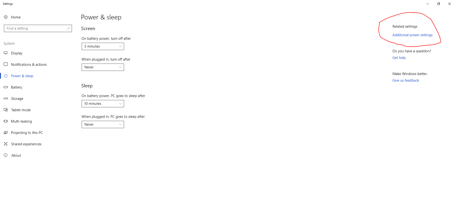

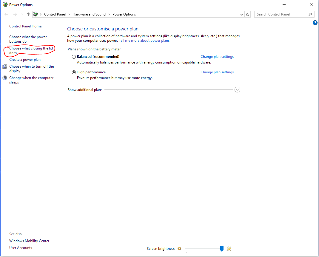

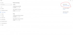

Noen som vet hvor jeg finner innstillingene som gjør at laptop skjermen ikke syntes når den er lukket?
