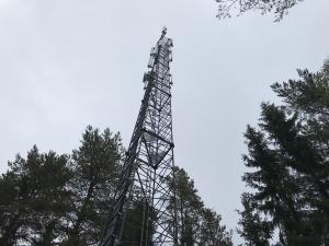

mlan Skrevet 25. september 2017 Rapporter Del Skrevet 25. september 2017 (endret) Ja. Slutten for UMTS er nok ganske nær. Svar fra Telia her. (Som har vært vanskelig og få dem til å svare på, måtte fysisk opp til senderen og ta bilde før de ville inrømme dette svaret) ****** Hei! Vi har en sender som står ved Aremarksjøen. Er det denne du sikter til? Der er 3G dekningen erstattet med 4G i sommer, det stemmer det. På denne senderen er det tilgjengelig med 2G og 4G dekning. Jeg har undersøkt med dekningsavdelingen vår og løsningen vil nok forbli som den er i dag, da med kun 2G og 4G. Mvh Camilla Endret 25. september 2017 av mlan Lenke til kommentar
