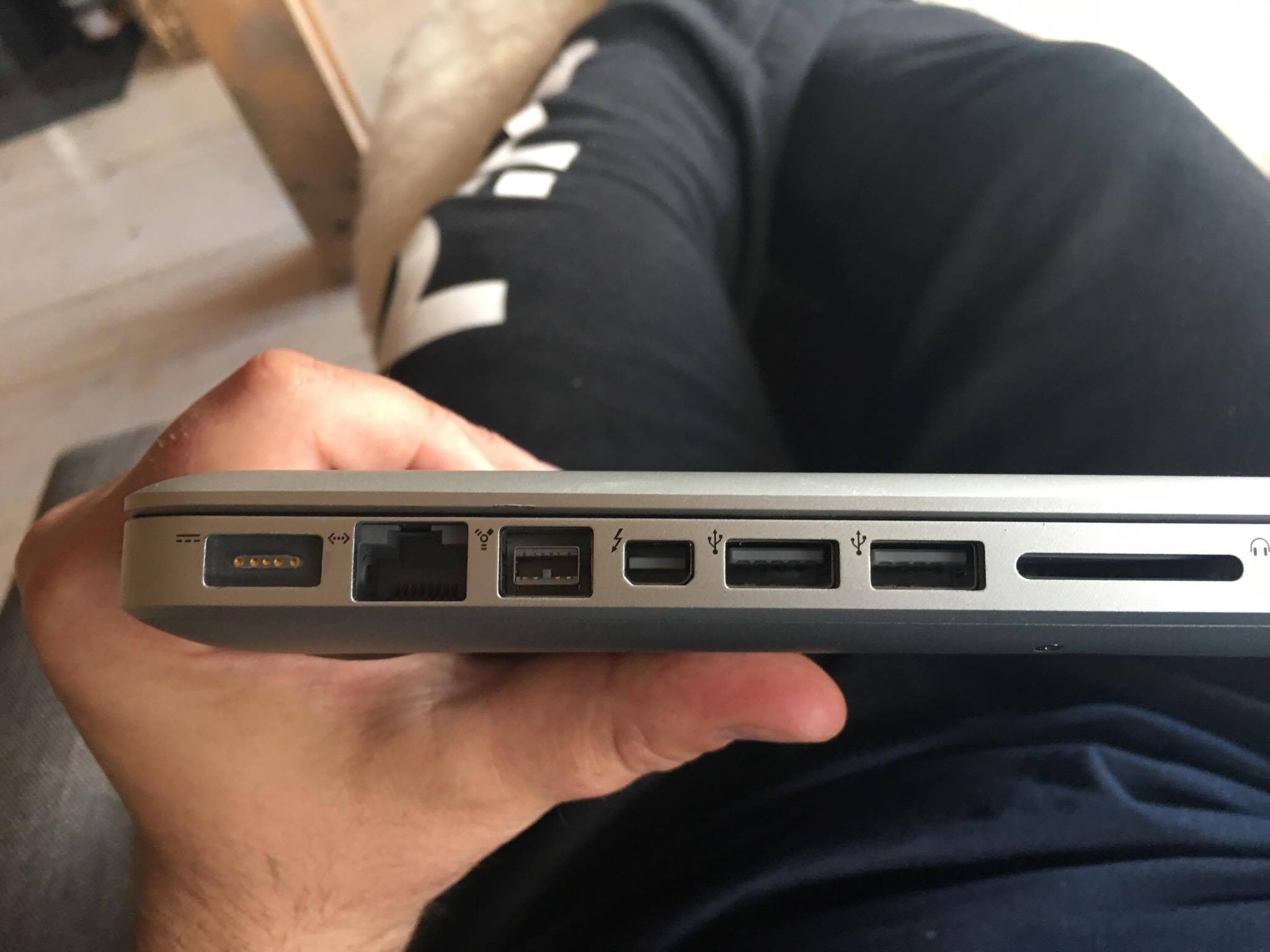

DukeRichelieu Skrevet 15. juli 2017 Del Skrevet 15. juli 2017 Hei! Jeg skulle i dag forsøke å hjelpe en kamerat med å koble to Samsung skjermer til hans Macbook Pro. Var litt storkjeftet forut om at jeg skulle fikse dette lett, men det gikk ikke så bra. Så vidt jeg kan se har han kun følgende innganger (Macbook Pro kjøpt ny i 2016): 2 USB (som han helst ønsker å beholde til andre ting) 1 Ethernet 1 Firewire 1 Mini DP Altså ingen HDMI og heller ikke Thunderbolt. Han har kjøpt en adapter på Lefdal som har DVI + HDMI inngang og mini DP i andre enden. I følge de skulle dette fungere utmerket, men når jeg leste på pakken sto det tydelig at kun én av inngangene kunne brukes samtidig. Dette forklarer hvorfor Mac'en kun registrerer én skjerm når begge er koblet på. Hvordan kan dette løses? Det ideelle er jo en splitter som tar 2X HDMI som input med Mini DP i den andre enden. Finnes noe slikt? Om ikke - er det et alternativ å koble gjennom Firewire inngangen? Fant en overgang fra Thunderbolt til Firewire, men dette må jo bli HDMI til Firewire eller DVI til Firewire. På forhånd takk for hjelp! Lenke til kommentar
johanf Skrevet 15. juli 2017 Del Skrevet 15. juli 2017 (endret) What? Hvilken modell er det? Firewire? MacBook Pro har vel ikke hat Firewire på noen år. Hvis den er kjøpt ny i 2016 og ikke har USB-C utganger, er det vel en 2015-modell av noe slag. Thunderbolt-portene er vel kombo med Displayport. Har du displayport inngang på skjermene er det best å bruke en sånn kabel. Maskinen har vel også HDMI? http://www.everymac.com/systems/apple/macbook_pro/macbook-pro-retina-display-faq/macbook-pro-retina-display-how-to-manually-switch-graphics.html#extdisplays Endret 15. juli 2017 av johanf 1 Lenke til kommentar
DukeRichelieu Skrevet 15. juli 2017 Forfatter Del Skrevet 15. juli 2017 Hei igjen. Det er visst jeg som roter litt her. Jeg antok at det var Mini DP som var i bruk, men ser nå på bildet jeg fikk tilsendt at det sannsynligvis er en Thunderbolt inngang han nå bruker. Altså han har fått kjøpt enn DVI/HDMI til Thunderbolt konverter. Men da gjenstår fortsatt en skjerm å få koblet... Lenke til kommentar
Valotunk Skrevet 15. juli 2017 Del Skrevet 15. juli 2017 Den Macbooken støtter kun én ekstern skjerm som kobles til over Mini Displayport / Thunderbolt. Eneste alternative løsning er en USB Displayadapter: http://www.displaylink.com/products/usb-adapters 1 Lenke til kommentar
johanf Skrevet 15. juli 2017 Del Skrevet 15. juli 2017 Det er iallfall ikke en 2015-modell. Det der er vel mer enn 2011-modell av noe slag. 1 Lenke til kommentar
Valotunk Skrevet 15. juli 2017 Del Skrevet 15. juli 2017 Det er nok en mid 2012. Disse ble jo solgt frem til høsten 2016. 1 Lenke til kommentar
