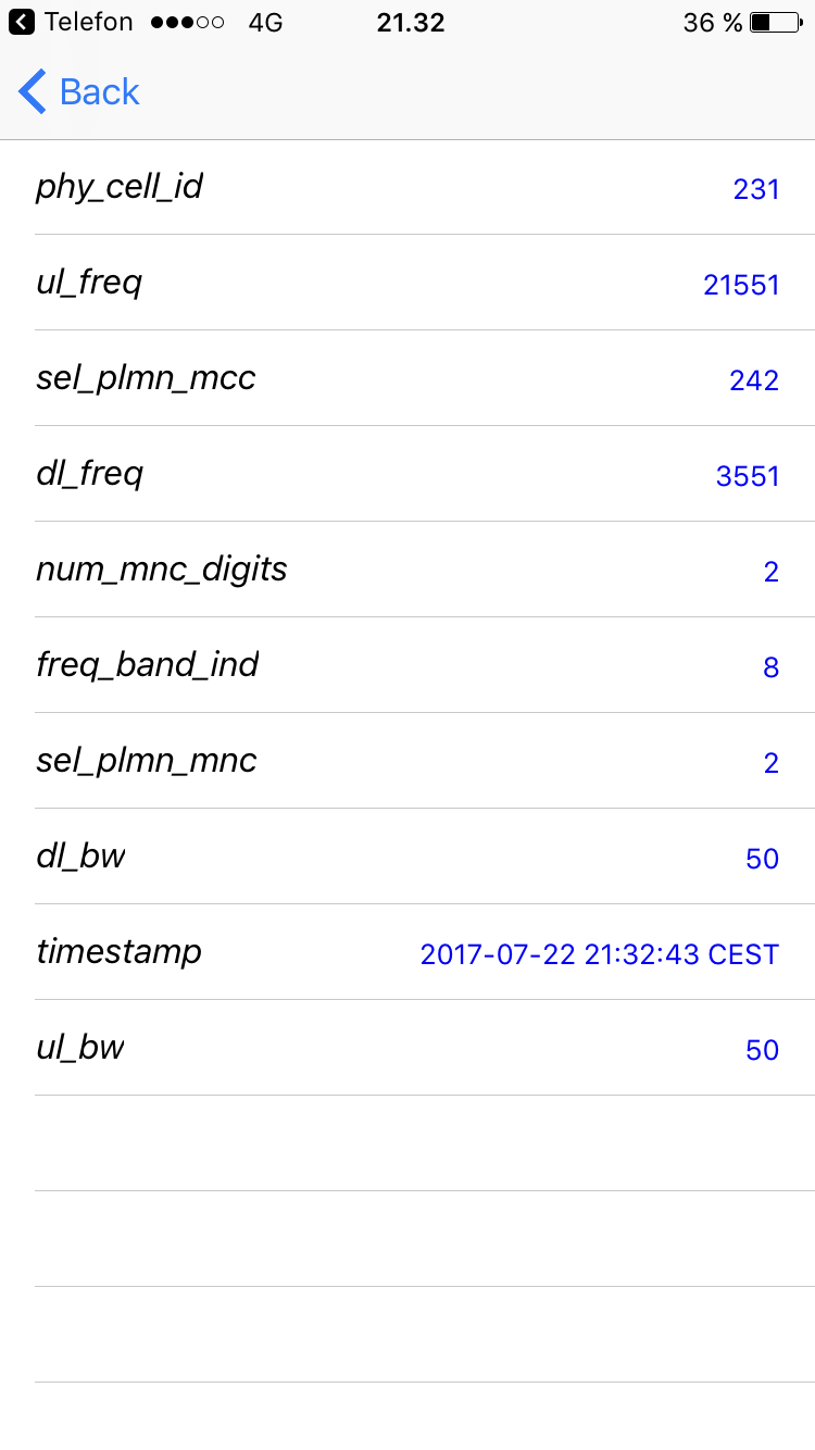

mlan Skrevet 26. juli 2017 Del Skrevet 26. juli 2017 (endret) LTE900 er aktivert Endret 26. juli 2017 av mlan Lenke til kommentar https://www.diskusjon.no/topic/1780063-lte-er-komplett-alle-frekvensb%C3%A5ndene-er-i-bruk/#findComment-24003777

matteogold Skrevet 27. juli 2017 Del Skrevet 27. juli 2017 LTE900 er aktivert Hey @mlan Ser ut som du er på 242-2 Telia ikke sant? Hvor er dette? Står UL og DL BW er 50, kan vi lese dette som 5.0 MHz båndbredde tror du? M Lenke til kommentar https://www.diskusjon.no/topic/1780063-lte-er-komplett-alle-frekvensb%C3%A5ndene-er-i-bruk/#findComment-24004542

mlan Skrevet 7. august 2017 Del Skrevet 7. august 2017 (endret) LTE900 er aktivertHey @mlan Ser ut som du er på 242-2 Telia ikke sant? Hvor er dette? Står UL og DL BW er 50, kan vi lese dette som 5.0 MHz båndbredde tror du? M Litt sent svar, men ja. Telia hadde ihvertfall (hvis jeg ikke husker helt feil) 5 MHz båndbredde på 3G som nå er slått av. Endret 7. august 2017 av mlan Lenke til kommentar https://www.diskusjon.no/topic/1780063-lte-er-komplett-alle-frekvensb%C3%A5ndene-er-i-bruk/#findComment-24021024
