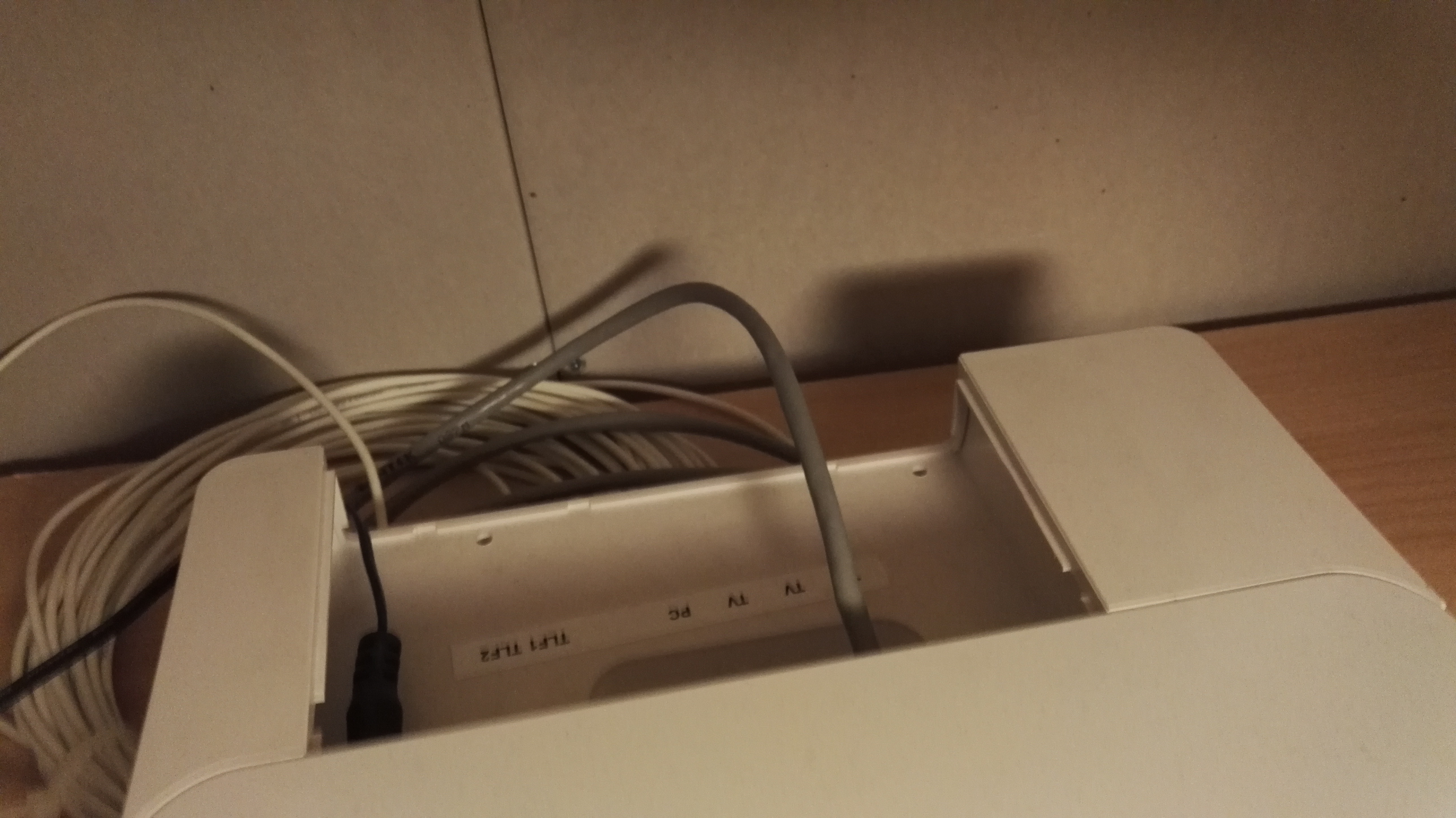

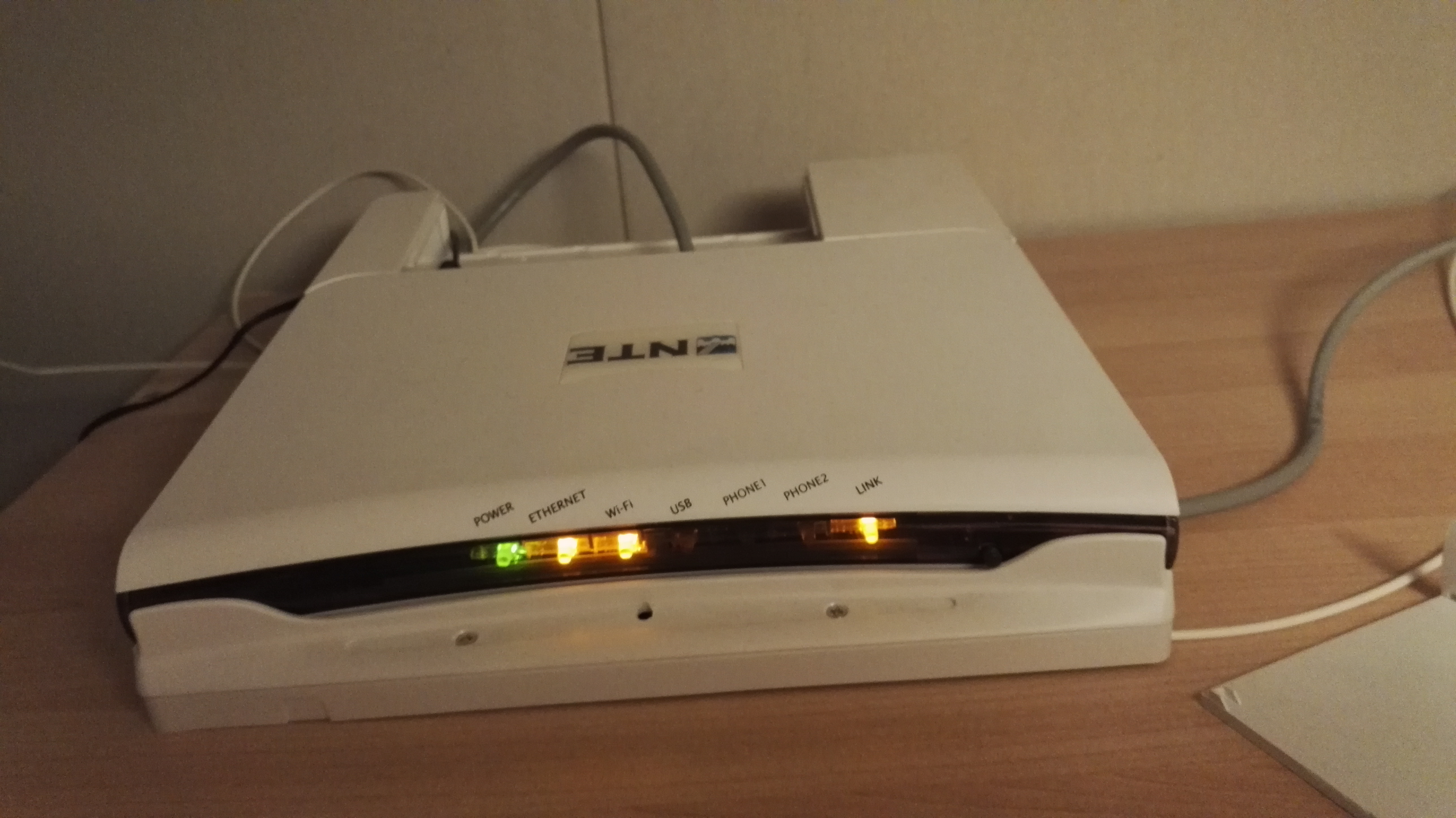

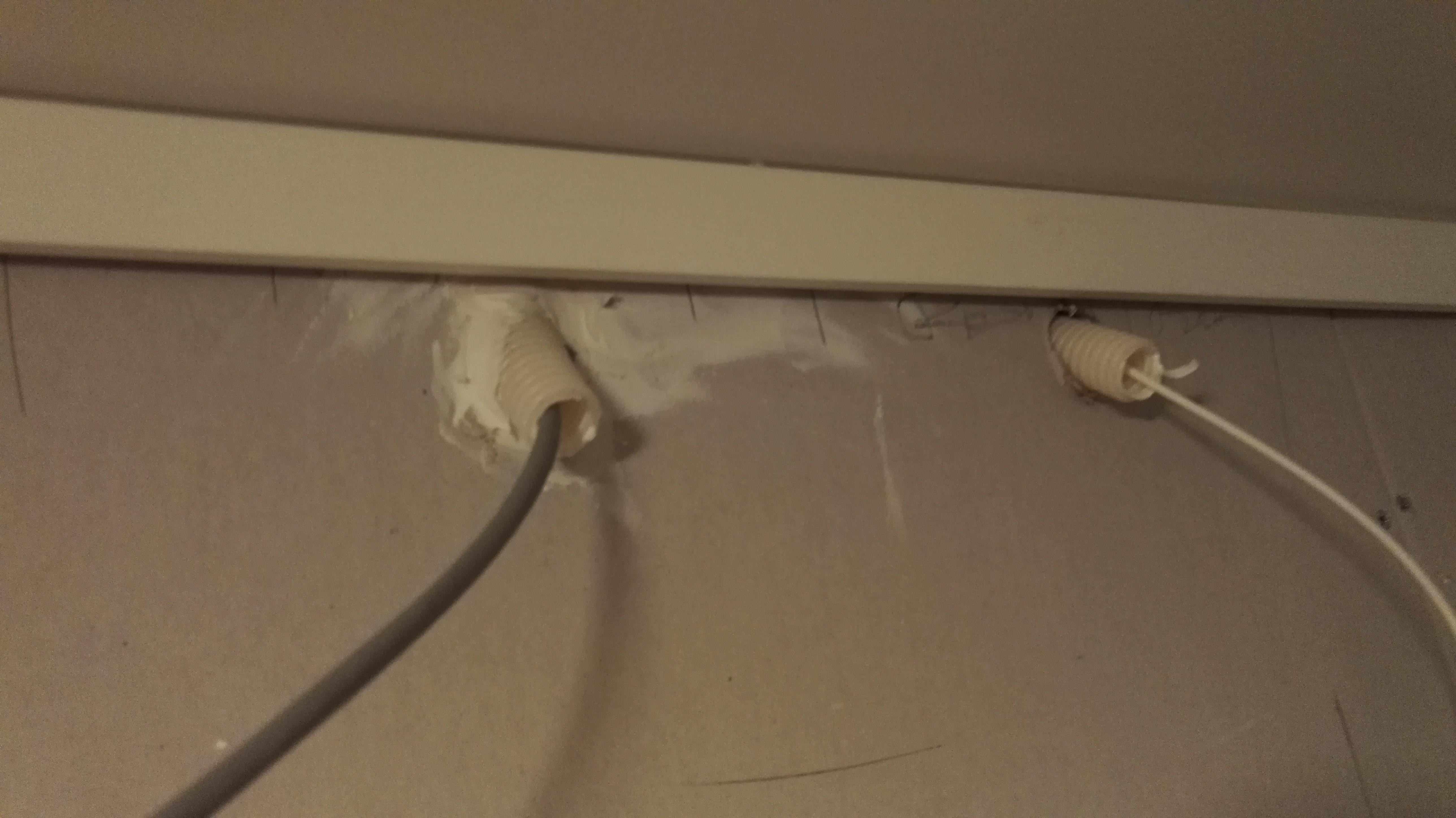

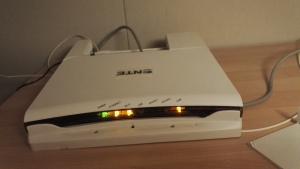

Magnus331 Skrevet 4. juli 2017 Forfatter Del Skrevet 4. juli 2017 (endret) Vet du om din router er tilkoblet hjemmesentralen fra Altibox med kabel, eller er det over WiFi? Dette er noe jeg kan veldig lite om, da jeg aldri har hørt ordet "hjemmesentral" før jeg ble mer kjent med Altibox. Det ser ut som det jeg har er en hjemmesentral (se vedlegg). I så fall er dette det eneste jeg har inne i selve leiligheten. Ut fra den går det to kabler (i tillegg til strømkabelen som er svart), hvorav den ene er en ethernet-kabel som går inn i veggen og opp til Altibox-dekoderen i første etasje (til TV-en). Endret 4. juli 2017 av Magnus331 Lenke til kommentar https://www.diskusjon.no/topic/1779113-lagger-n%C3%A5r-jeg-spiller-p%C3%A5-pc-og-netflix-kj%C3%B8rer-i-stua/#findComment-23972981
