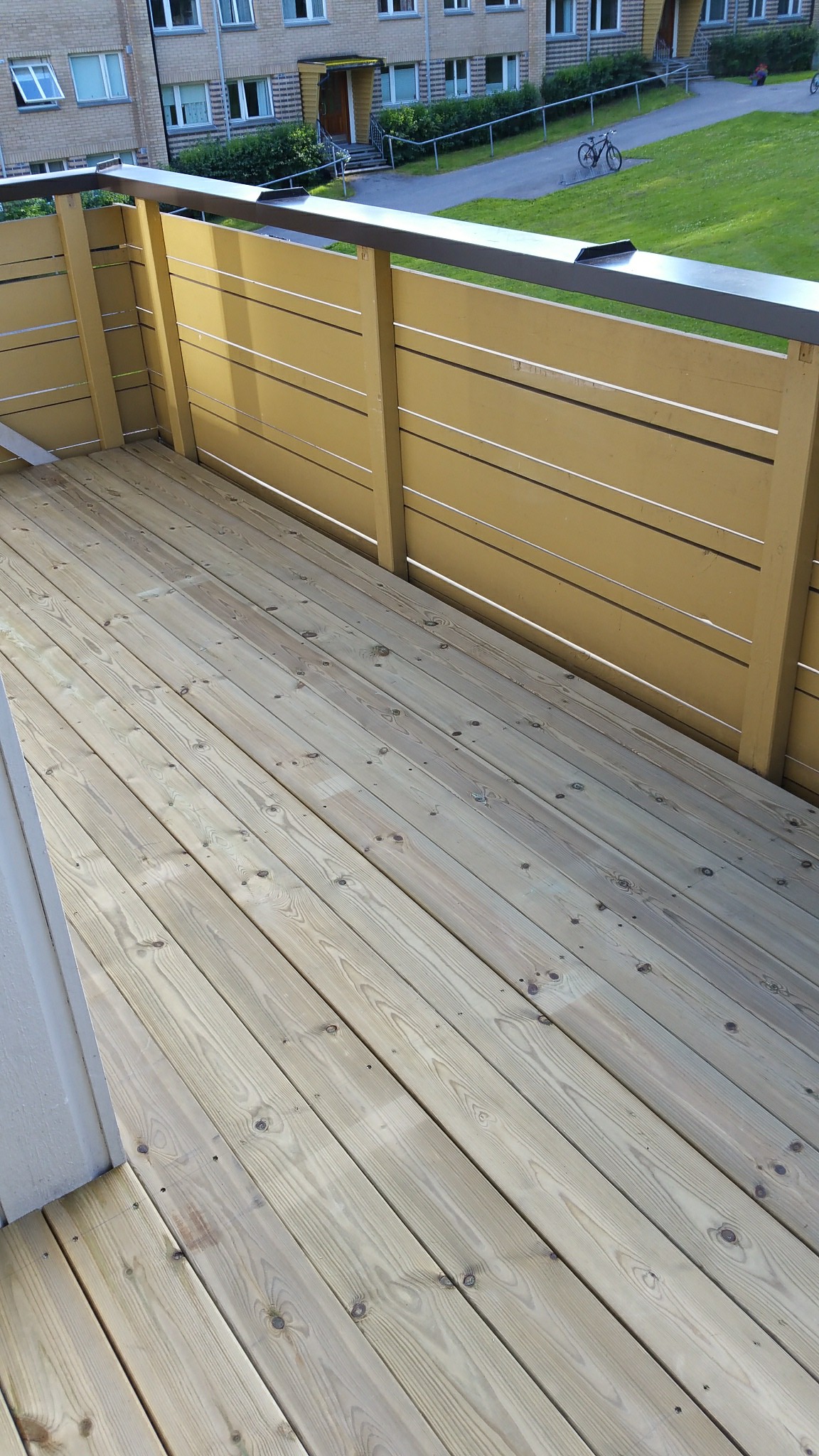

Skal legge nytt tregulv på balkongen, og siden jeg på ingen måte har mye erfaring med slikt ønsker jeg noen gode råd.
Balkongen er ikke stor med sine 7 m2, og er laget i betong. Jeg tenkte legge lekter på 48x48 og terrassebord på 28x120. Da balkongen har sluk i ene hjørnet trenger jeg å få hevet lektene ca 1 cm for god drenering av vann. Det er også en kant rundt hele balkongen på 5,2 cm, som jeg gjerne ønsker å få terrassebordene til å ligge over da den ikke er spesielt pen. Jeg har 9,5 cm totalt før jeg får problemer med døren. Så da er mine spørsmål..
- Er det best å bare kutte klosser på 1 cm og legge under lektene, eller finnes det bedre egnet materiale jeg burde bruke?
- Er 48x48 lekter en grei størrelse for en slik jobb jeg skal gjøre?
- Noen andre ting jeg burde passe på for å få et godt resultat?
Takker for alle innspill :)

Du kan bruke biter av terassebord liggende under 48*48 (som også må være impregnert).
Med 48*48 kan du ikke ha for langt mellom "klossene" du legger under, ellers bør det ikke være noe problem.

Plastkiler ville jeg ikke brukt. Få tak i et "flatjern" av plastik istedenfor. Eventuellt kjøp noe plexi og kapp til.
Biltema har plastkiler med riller på tvers. Legger man to motsatt vei med overlapp, kan man justere tykkelsen, og de låser seg sammen pga rillene.

jeg gjorde det samme som du skal for et par år siden:
betongbalkong med fall,så la royalimpregnerte klosser under lektene,vatret det opp,så det ble rett,og la royal impregnerte terrassebord oppå
Blir løsningen her også etter jeg har forhørt meg med flere.
