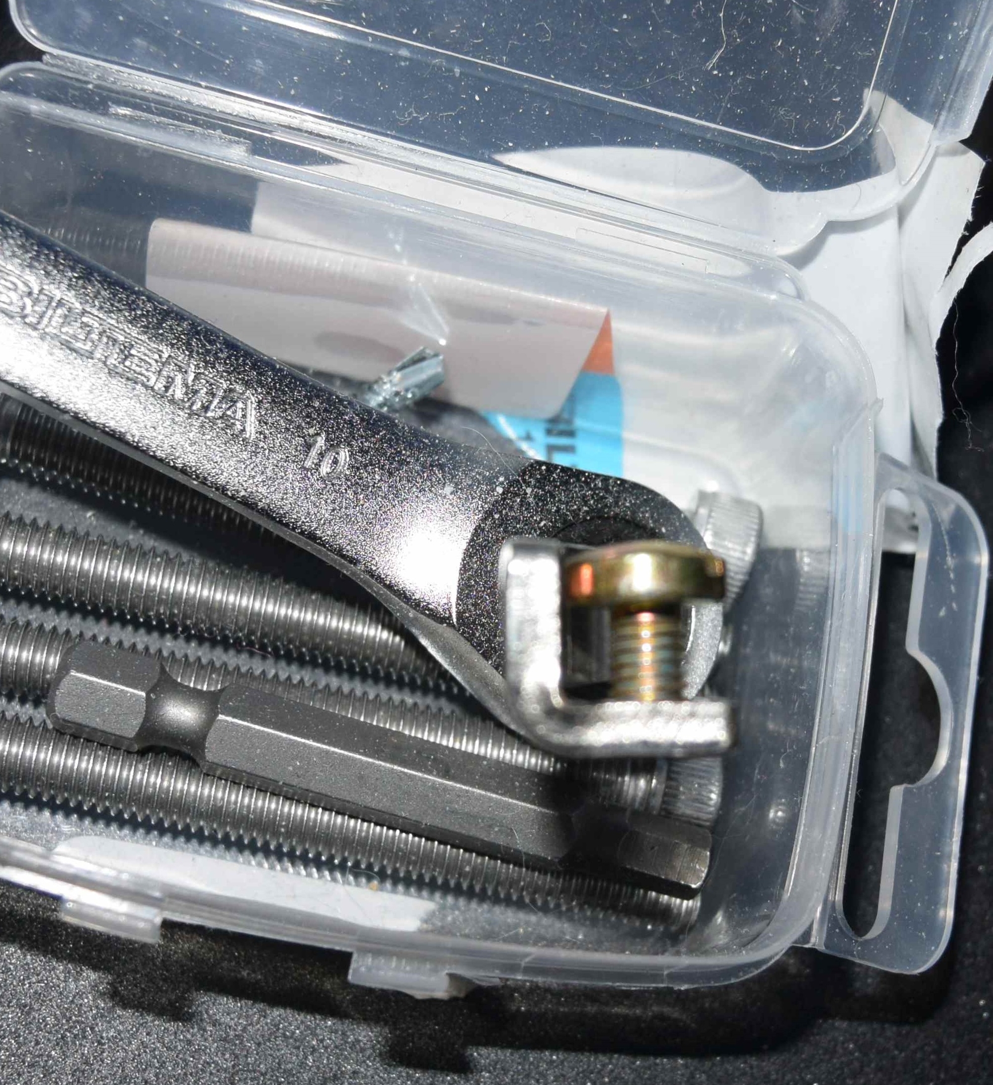

G Skrevet 14. mars 2021 Del Skrevet 14. mars 2021 (endret) Håper det er greit med gjenbruk av tråd for min utfordring? Men, innihælvete. Nitene er jo for grove til å passe. Da sitter jeg med et gammel støpsel som jeg har tatt av en gammel hvitevare, samt en splitter ny som jeg har hatt liggende fra tidligere innkjøp. Samme dritt med for grov nite, uansett hvilket støpsel jeg prøver meg på. Nitenes "diameter" er firkantpresset er for grov til å skli inn under, men også på forsøk over kontaktpinnene. Hvor skal niten monteres egentlig, mellom vinkel og pinne som føles mest intuitivet riktig og mest stabilt ut, eller mellom pinne og rundt skruehode? REDIGERT: Må få tilføye at på den nye så er det kun en pinne og skrue, mens på den gamle som jeg lot være å nytte meg av, så er det 3 deler. AEG-komfyr. Edit: Tror jeg må inn i skrustikke og bøye på vinkelen rett og slett. Skal jo ikke være sånn!! Endret 14. mars 2021 av G Lenke til kommentar
Larzen_91 Skrevet 14. mars 2021 Del Skrevet 14. mars 2021 Vet ikke helt nøyaktig hva du mener, et bilde hadde vært til hjelp. En "nite" (eller endehylse), skal monteres på selve lederen om den er mangetrådet, for å samle alle kordellene og sørge for god kontakt i klempunktet. Lenke til kommentar
G Skrevet 14. mars 2021 Del Skrevet 14. mars 2021 (endret) Ja var i ferd med å få redigert bilde. Kjæm no straks Sånn for å glede forumet med mitt gledesutrop: Bilde av jævlade drittgreie. Tok ikke bilde av nite, da jeg regner med at fagfolk vet hva jeg sikter til. Var like trangt på ny og gammel stikk. Bildet er tatt av det nyeste stikket av det jeg kan velge mellom. Niten er jo like tykk på samme niter på det som skal på. Endret 14. mars 2021 av G Lenke til kommentar
Larzen_91 Skrevet 14. mars 2021 Del Skrevet 14. mars 2021 Ah, ja da skjønner jeg. De kan være artige ja. Men i så fall er det heller bedre å klemme endehylsa (med leder inni) litt flatere enn å bøye på selve kontaktpinnen/vinkelen. En endehylse blir jo litt deformert uansett når man skrur til skikkelig. Og for ordens skyld når man jobber med kobber i slike tverrsnitt kan man ta i praktisk talt så mye man klarer for hånd, bedre at det sitter skikkelig enn at koblinga er løs. Om man jobber med mindre og mer skjøre ledere er det greit å skru til med moment om man ikke har det i finga. Lenke til kommentar
G Skrevet 14. mars 2021 Del Skrevet 14. mars 2021 Tilleggsspørsmål. Skal blå nøytralleder i senterpinnen på et IT-nett? Var helst det som var avbildet på Google-image søk. Vet at det er vekselstrøm. Men er jo greit å koble det så nært perfekt.. Lenke til kommentar
G Skrevet 14. mars 2021 Del Skrevet 14. mars 2021 1 minute ago, Larzen_91 said: Ah, ja da skjønner jeg. De kan være artige ja. Men i så fall er det heller bedre å klemme endehylsa (med leder inni) litt flatere enn å bøye på selve kontaktpinnen/vinkelen. En endehylse blir jo litt deformert uansett når man skrur til skikkelig. Og for ordens skyld når man jobber med kobber i slike tverrsnitt kan man ta i praktisk talt så mye man klarer for hånd, bedre at det sitter skikkelig enn at koblinga er løs. Om man jobber med mindre og mer skjøre ledere er det greit å skru til med moment om man ikke har det i finga. Da må den isåfall klemmes i skrustikke For jeg har ikke tenger store og grove nok, eller muskler til klemme disse stive nitene. Niten er formet på en måte som en E, skal jeg klemme på gaflene av E-en eller på topp-bunn av E-en? Lenke til kommentar
Zeph Skrevet 14. mars 2021 Del Skrevet 14. mars 2021 (endret) Med mindre det er metall som enden kan få press mot når den står inni pluggen så må du få den mellom skrue og metall. Heller skvise nita litt enn å legge det på andre sida. Nite forma som ein E? Er det ein gaffel-kabelsko? Bilete er fint. Endret 14. mars 2021 av Zeph Lenke til kommentar
Larzen_91 Skrevet 14. mars 2021 Del Skrevet 14. mars 2021 Hva som er L og N, spesielt i et IT nett i denne sammenhengen er likegyldig i praksis. Men koble gjerne blå leder i midten ja, så blir det flott. Hovedmålet er å få endehylsa smal nok til at du får den inn mellom skruen og siden på vinkelen. Da blir det å presse sammen "gaflene" på E-en ja. Men ikke mer enn det som er nødvendig for å få plass, selvfølgelig. Om endehylsa blir helt ødelagt er det like greit å drite i hele hylsa. Lenke til kommentar
Larzen_91 Skrevet 14. mars 2021 Del Skrevet 14. mars 2021 Jeg vet hva slags endehylse tang han har brukt, om jeg forstår han riktig. Den bør være mulig å klemme litt flatere med litt makt. 1 Lenke til kommentar
