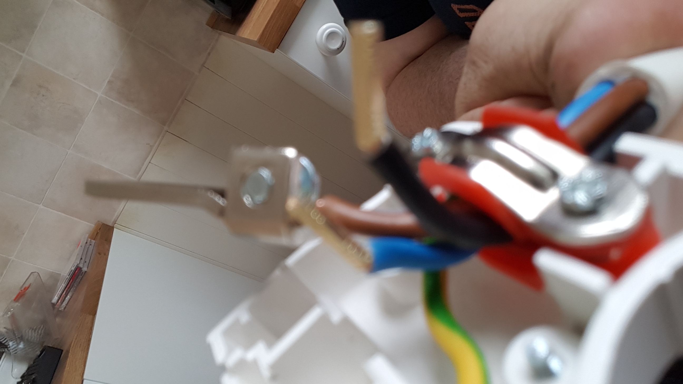

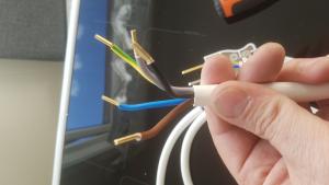

Mark 9 Skrevet 29. juni 2017 Del Skrevet 29. juni 2017 Jeg har kjøpt meg helt ny komfyr som felvsølgelig kom uten kontak(takk elkjip!). Kontakt har jeg fått tak i, men så til det store spørsmålet. Hvordan kobler jeg den? Det kommer totalt 5 ledninger fra komfyren som skal koples på 3 kontaktpinner. En av de er joridng, den er grei. Hva med resten? Kan jeg koble 2 ledninger til samme "pinne"?Vedlagt bilder av kontakt, ledninger fra komfyr, koblingsinstruks bak på komfyr, hvordan kontakten i veggen er koblet og hvordan jeg har koblet det nå(ikke satt i/prøvd) Lenke til kommentar https://www.diskusjon.no/topic/1778668-l%C3%B8st-kobling-av-komfyrkontakt/

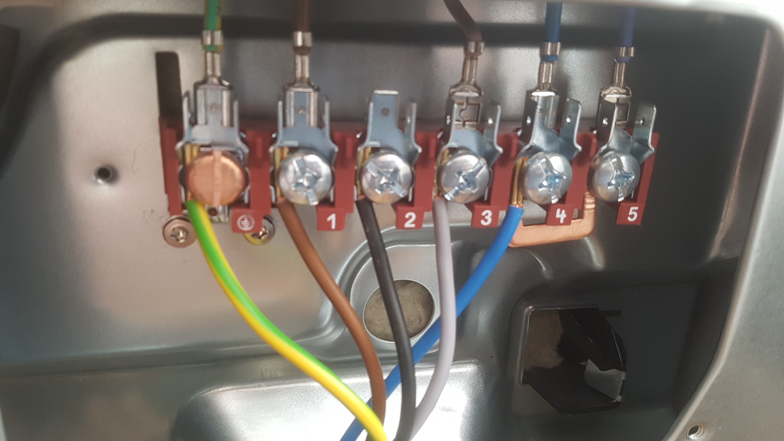

kjetilkl Skrevet 29. juni 2017 Del Skrevet 29. juni 2017 (endret) Det skal kobles forskjellig etter hva slags nett du har og hvor mange faser som er lagt opp frem til komfyren. -Det står jo nederst på klistremerket hvordan du skal koble hvis du har standard IT nett med to faser? Edit; Altså skal 1 fase på 1,2 og 3 og den andre på 4 og 5. Endret 29. juni 2017 av kjetilkl 1 Lenke til kommentar https://www.diskusjon.no/topic/1778668-l%C3%B8st-kobling-av-komfyrkontakt/#findComment-23966709
Puke Nukem Skrevet 29. juni 2017 Del Skrevet 29. juni 2017 (endret) svart, brun og hvit på en pinne, og blå på den andre. og selvfølgelig jordingen på sin pinne. Endret 29. juni 2017 av Puke Nukem 1 Lenke til kommentar https://www.diskusjon.no/topic/1778668-l%C3%B8st-kobling-av-komfyrkontakt/#findComment-23966712
Mark 9 Skrevet 29. juni 2017 Forfatter Del Skrevet 29. juni 2017 svart, brun og hvit på en pinne, og blå på den andre. og selvfølgelig jordingen på sin pinne. Ok, det er det samme hvilken pinne jeg kobler blå på? Du er sikker? Jeg har ikke lyst til at noe går opp i røyk Lenke til kommentar https://www.diskusjon.no/topic/1778668-l%C3%B8st-kobling-av-komfyrkontakt/#findComment-23966713
kjetilkl Skrevet 29. juni 2017 Del Skrevet 29. juni 2017 svart, brun og hvit på en pinne, og blå på den andre. og selvfølgelig jordingen på sin pinne. Ok, det er det samme hvilken pinne jeg kobler blå på? Du er sikker? Jeg har ikke lyst til at noe går opp i røyk Ja det blir riktig - Du kan jo sjekke mot klistremerket som er tydelig merket. - Som du ser står det allerede en shunt mellom 4.5 som blå er koblet til, så da blir ovenstående riktig. 1 Lenke til kommentar https://www.diskusjon.no/topic/1778668-l%C3%B8st-kobling-av-komfyrkontakt/#findComment-23966719

Montema Skrevet 3. juli 2017 Del Skrevet 3. juli 2017 (endret) Takk for svar alle sammen, jeg har nå fått strøm på den og den ser ut til å fungere. Det tok litt fikling for å få 3 ledninger til å passe på en pinne. Jeg klarte rett og slett ikke forstå det koplingsskjema, men etter å ha lest gjennom svarene gikk det opp for meg (døøh..) Har akkurat samme problemstilling som det du hadde. Men hvordan i all verden fikk du tre ledninger til å passe på en pinne? Blir smått irritert på slike ting når jeg ikke får det til. For det føles ut som det er helt umulig. Virker som om skruen min er for liten til å ha alle disse tre ledningene på samme sted. Må vel kanskje på utkikk etter en lengre skrue Endret 3. juli 2017 av Montema Lenke til kommentar https://www.diskusjon.no/topic/1778668-l%C3%B8st-kobling-av-komfyrkontakt/#findComment-23971726
Hårek Skrevet 3. juli 2017 Del Skrevet 3. juli 2017 Det skal ikke være 3 ledninger på en pinne. Løsningen ser ut til å være på de to bildene i midtre rekke. Bruk shunt hvis du har. Eller flytt flatstiftene, det er plass til 3 på hver terminal. Da trengs bare 2 ledere + jord til støpselet. Lenke til kommentar https://www.diskusjon.no/topic/1778668-l%C3%B8st-kobling-av-komfyrkontakt/#findComment-23971778
Montema Skrevet 3. juli 2017 Del Skrevet 3. juli 2017 Det skal ikke være 3 ledninger på en pinne. Løsningen ser ut til å være på de to bildene i midtre rekke. Bruk shunt hvis du har. Eller flytt flatstiftene, det er plass til 3 på hver terminal. Da trengs bare 2 ledere + jord til støpselet. Da henger jeg ikke helt med. Ifølge Puke Nukem skal svart, hvit og brun på samme pinne. Og resten av det du sier er nesten helt gresk for meg, like før jeg bare gir opp og kontakter en elektriker. Skulle ikke være lett Lenke til kommentar https://www.diskusjon.no/topic/1778668-l%C3%B8st-kobling-av-komfyrkontakt/#findComment-23971788
Hårek Skrevet 3. juli 2017 Del Skrevet 3. juli 2017 Du ser kanskje bare en ledningsende og et støpsel? Men du må også se på andre enden av ledningen, dvs inne i komfyren. De to bildene viser en romslig koblingsklemme og et koblingskjema. 1 Lenke til kommentar https://www.diskusjon.no/topic/1778668-l%C3%B8st-kobling-av-komfyrkontakt/#findComment-23971810
Montema Skrevet 3. juli 2017 Del Skrevet 3. juli 2017 Du ser kanskje bare en ledningsende og et støpsel? Men du må også se på andre enden av ledningen, dvs inne i komfyren. De to bildene viser en romslig koblingsklemme og et koblingskjema. Ja, både skjemaet og koblingene inne i komfyren er 100% identiske Lenke til kommentar https://www.diskusjon.no/topic/1778668-l%C3%B8st-kobling-av-komfyrkontakt/#findComment-23971918
Hårek Skrevet 3. juli 2017 Del Skrevet 3. juli 2017 Skjema viser 3 (4) mulige koblinger, den nederste er merket Norge. 1, 2 og 3 skal kobles sammen i komfyren. Tilsvarende som bildet viser at 4 og 5 er koblet sammen med en bøyle. Så kan du selv velge om du vil bruke brun, sort eller hvit i støpsel, du trenger bare en av dem. 2 Lenke til kommentar https://www.diskusjon.no/topic/1778668-l%C3%B8st-kobling-av-komfyrkontakt/#findComment-23972054
