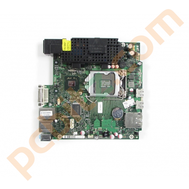

Tyrannus Skrevet 17. juni 2017 Del Skrevet 17. juni 2017 (endret) Har problemer med en maskin som konstant skrur seg av og på med 1-2 sekunders mellomrom. Den holder på slik helt til jeg drar ut kontakten. Med en gang jeg setter i kontakten igjen fortsetter den å skru seg av og på. Viften rekker akkurat å starte før pc-en skrur seg av igjen, kommer ikke noe bilde. Første gang det skjedde var jeg inne i Windows. Mens jeg så på en video frøs bildet i noen sekunder før maskinen skrudde seg av uten noe forvarsel, og den fortsatte så og skru seg av og på konstant. Aldri hatt noe problem før.Har selvfølgelig prøvd å koble fra alt av usb og kabler. Har også åpnet opp maskinen og tatt ut ram-brikken og satt den i igjen i tilfelle det skulle være dårlig kontakt. Vet ikke om det var tilfeldig men etter at jeg gjorde det greide maskinen å starte, men nå kom 5 pipelyder før maskinen kom seg gjennom oppstartsprosedyren. Etterpå startet windows som normalt, men det gikk bare ca 10 minutter før maskinen skrudde seg av igjen. Så fortsatte den bare å skru seg av og på igjen helt til jeg dro ut kontakten. Har greid å få maskinen i gang og starte windows et par ganger til, men den har skrudd seg av igjen nesten med en gang. Ene gangen kom det opp et skjernbilde i Windows om at noe har gått galt og PC-en slår seg nå av.Vet ikke hva det kan være, men regner med det må være noe hardware relatert siden maskinen som regel ikke greier å starte i det hele tatt. Det er en sånn fabrikkbygd kompakt stasjonær pc. Går greit nok å ta ut harddisk, dvd-stsjon og ram, men det er litt verre å komme frem til hovedkortet. Noen forslag til hva 5 pipelyder kan bety? Vet ikke hva slags hovdekort maskinen har. Prøvd å google meg frem til det, men finner veldig lite info. PC-en er en Fujitsu Siemens Esprimo Q510. Har hørt at det kan hjelpe å bytte CMOS batteriet. Kan det være det som er problemet her? Hvis det er PSU som er problemet, er det jo lite å gjøre siden den er innebygd i hovedkortet.Kjøpte den på cdon for ca 4 og et halvt år siden, så det er vel bare å bruke reklamasjonsretten. Men hvis det kan være noe så enkelt som et batteri som må byttes, så er det jo litt kjipt å sende den inn. Spørs bare om det er verd å ta sjansen på å skru hele pc-en fra hverandre for å komme frem til hovedkortet. Litt redd for at reklamsjonsretten skal ryke hvis de ser noen tegn på at pc-en har vært åpnet. Endret 17. juni 2017 av Tyrannus Lenke til kommentar https://www.diskusjon.no/topic/1777344-l%C3%B8st-maskin-skrur-seg-av-og-p%C3%A5-konstant/

Syar-2003 Skrevet 17. juni 2017 Del Skrevet 17. juni 2017 (endret) Disse selger hovedkortet til den. https://www.pcbitz.com/products/160-motherboards/fujitsu-esprimo-q510-d3173-a12-gs-3-lga-1155-mini-itx-motherboard-no-bp/ Det er bare en fornuftig ting å gjøre mener nå jeg. Reklamasjon (send til reparasjon). Klart du kan jo forsøke med nytt cmos batteri av samme type CR-xxxx (de har vel en levetid rundt 4-5 år) Er memory slots på andre siden eller ? Kan ikke se de på avbildet side. Endret 17. juni 2017 av syar2003 Lenke til kommentar https://www.diskusjon.no/topic/1777344-l%C3%B8st-maskin-skrur-seg-av-og-p%C3%A5-konstant/#findComment-23948841
Tyrannus Skrevet 17. juni 2017 Forfatter Del Skrevet 17. juni 2017 (endret) Kunne du listet opp hvilken hardware som står i maskinen? Når du tok ut RAM-brikken, satte du den inn igjen i samme RAM-slot, eller flyttet du den? Vet ikke så mye om hvilken hardware det er. Det er en ferdigbygd fabrikk PC, ikke noe hjemmebygg altså. Kompakt pc med samme type innmat som brukes i laptoper, tror jeg. Vet bare at det er i3-2120T prosessor, 4GB RAM, 320GB HDD. Fujitsu Siemens Esprimo Q510 er navnet på modellen. Ja, satte RAM-brikken tilbake der den sto. Det finnes også en ekstra slot som ikke er i bruk. Prøvde en gang å sette RAM-brikken i den andre slot'en, men det hjalp ikke. Satte den tilbake der den sto etterpå. Endret 17. juni 2017 av Tyrannus Lenke til kommentar https://www.diskusjon.no/topic/1777344-l%C3%B8st-maskin-skrur-seg-av-og-p%C3%A5-konstant/#findComment-23948914
Tyrannus Skrevet 17. juni 2017 Forfatter Del Skrevet 17. juni 2017 Er memory slots på andre siden eller ? Kan ikke se de på avbildet side. Ja memory slots er på undersiden som er ganske lett å få tilgang til. Litt verre å komme til på oversiden. Lenke til kommentar https://www.diskusjon.no/topic/1777344-l%C3%B8st-maskin-skrur-seg-av-og-p%C3%A5-konstant/#findComment-23948926
Tyrannus Skrevet 17. juni 2017 Forfatter Del Skrevet 17. juni 2017 (endret) Har gravd frem litt mer detaljerte specs Intel® Core™ i3-2120T processor (2 Cores / 4 Threads, 2.60 GHz, 3 MB, Intel® HD Graphics 2000) 4 GB (1 module(s) 4 GB) DDR3, non-ECC, 1600 MHz, PC3-12800, SO DIMM HDD SATA II, 7200 rpm, 320 GB, 2.5-inch BD Triple Writer SATA Slot-in slim Mainboard type D3173 Windows 10 64bit Home (oppgradert fra W7) Mer info om denne modellen her: http://www.greenit-monaco.com/pdf/ds-esprimo-q510.pdf Endret 17. juni 2017 av Tyrannus Lenke til kommentar https://www.diskusjon.no/topic/1777344-l%C3%B8st-maskin-skrur-seg-av-og-p%C3%A5-konstant/#findComment-23948938

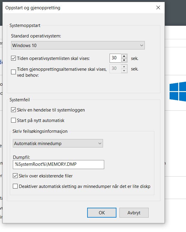

Delvis Skrevet 23. juni 2017 Del Skrevet 23. juni 2017 Hvis den slår seg av og på hele tiden så er det antagelig denne som er huket av. "start på nytt automatisk" Greit å ikke ha den huket av. Det kan være en hardisk som er feil på. Prøv å koble fra den og start igjen.Kan være noe annet da. Lenke til kommentar https://www.diskusjon.no/topic/1777344-l%C3%B8st-maskin-skrur-seg-av-og-p%C3%A5-konstant/#findComment-23958705
Tyrannus Skrevet 23. juni 2017 Forfatter Del Skrevet 23. juni 2017 Hvis den slår seg av og på hele tiden så er det antagelig denne som er huket av. "start på nytt automatisk" start.jpg Greit å ikke ha den huket av. Det kan være en hardisk som er feil på. Prøv å koble fra den og start igjen. Kan være noe annet da. Tror jeg kan utelukke harddisken. Den tok jeg ut og satte inn i et usb-kabinett for å kopiere over og fjerne div private ting i tilfelle maskinen skal sendes inn på rep. Harddisken fungerte som den skulle. Før jeg satte den inn igjen, prøvde jeg også å starte maskinen uten harddisken for se om jeg kom inn i BIOS, men det var ikke noe hjelp i. Slår seg bare av og på konstant når jeg setter i kontakten. Lenke til kommentar https://www.diskusjon.no/topic/1777344-l%C3%B8st-maskin-skrur-seg-av-og-p%C3%A5-konstant/#findComment-23958747

Delvis Skrevet 24. juni 2017 Del Skrevet 24. juni 2017 (endret) Så du om det er huket av i "Start på nytt automatisk" ved systemfeil?For hvis du tar den bort og den ikke slår seg av og på, kan du kanskje feilsøke. Edit: Nei det går vel ikk når du ikke kommer innpå windows. Endret 24. juni 2017 av Delvis Lenke til kommentar https://www.diskusjon.no/topic/1777344-l%C3%B8st-maskin-skrur-seg-av-og-p%C3%A5-konstant/#findComment-23959219
Tyrannus Skrevet 24. juni 2017 Forfatter Del Skrevet 24. juni 2017 Så du om det er huket av i "Start på nytt automatisk" ved systemfeil? For hvis du tar den bort og den ikke slår seg av og på, kan du kanskje feilsøke. Edit: Nei det går vel ikk når du ikke kommer innpå windows. Kommer ikke inn i hverken BIOS eller Windows. Har utelukket at det er Windows som er problemet siden det samme skjer når jeg starter maskinen uten harddisk. Kommer ikke inn i BIOS. Ting kan tyde på at det er RAM som er problemet. Lenke til kommentar https://www.diskusjon.no/topic/1777344-l%C3%B8st-maskin-skrur-seg-av-og-p%C3%A5-konstant/#findComment-23959265
