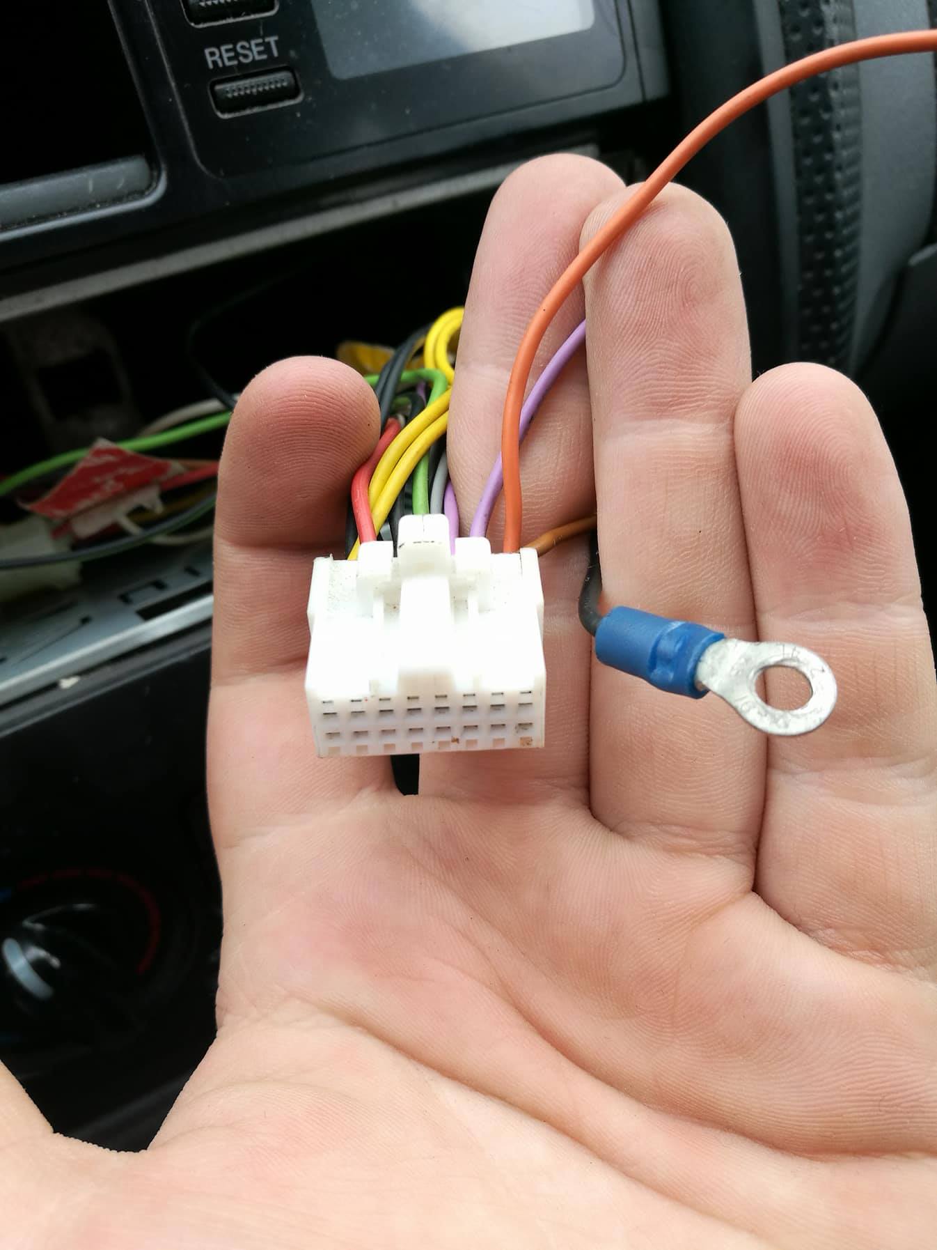

Her er kablene som kommer fra dashbordet. Den lange hvite koblingen, en til antenne(ikke synling på bildet), og den blå som var skrudd inn med en skrue på den gamle spilleren.

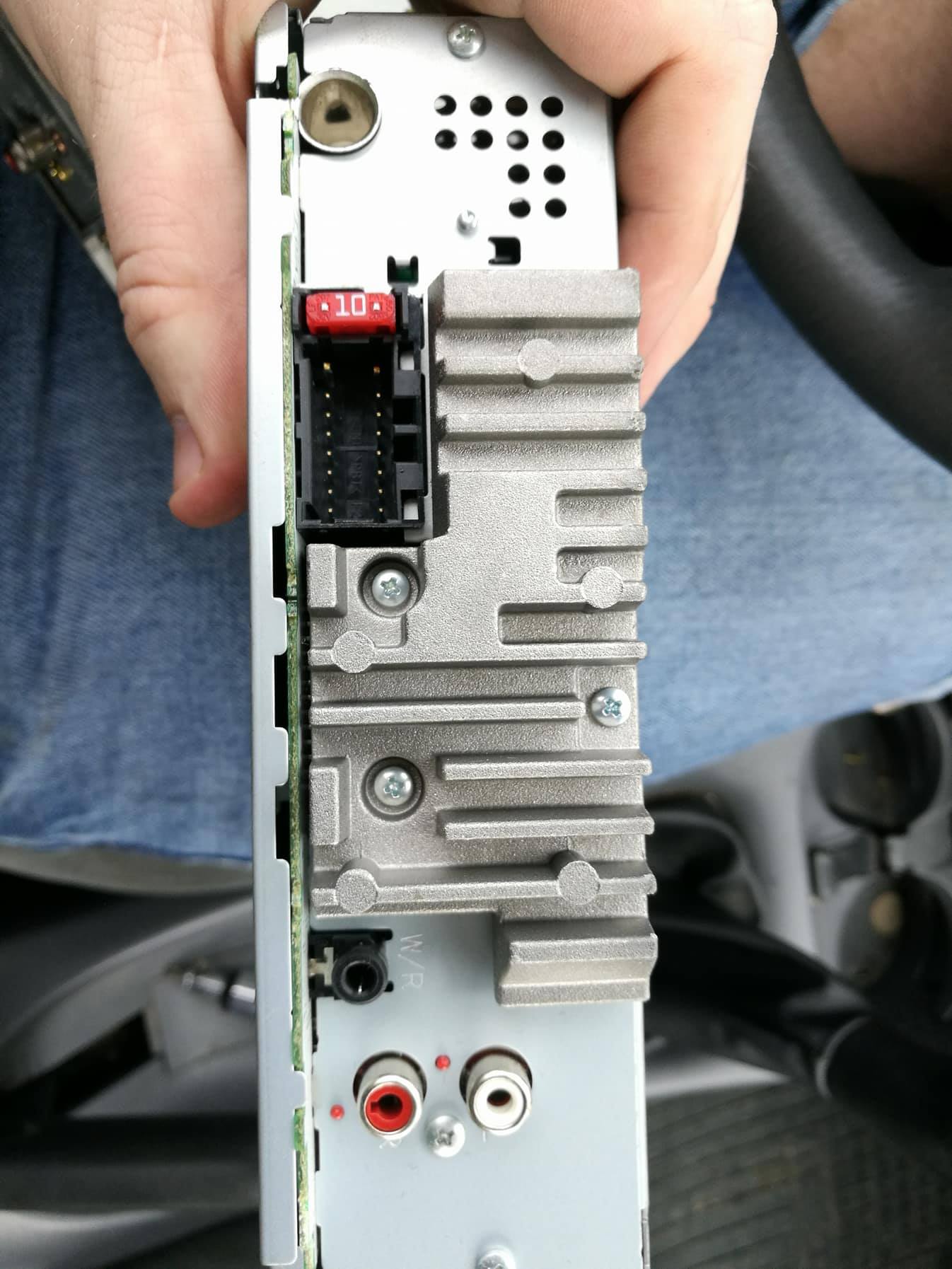

Her er porten på den nye spilleren:

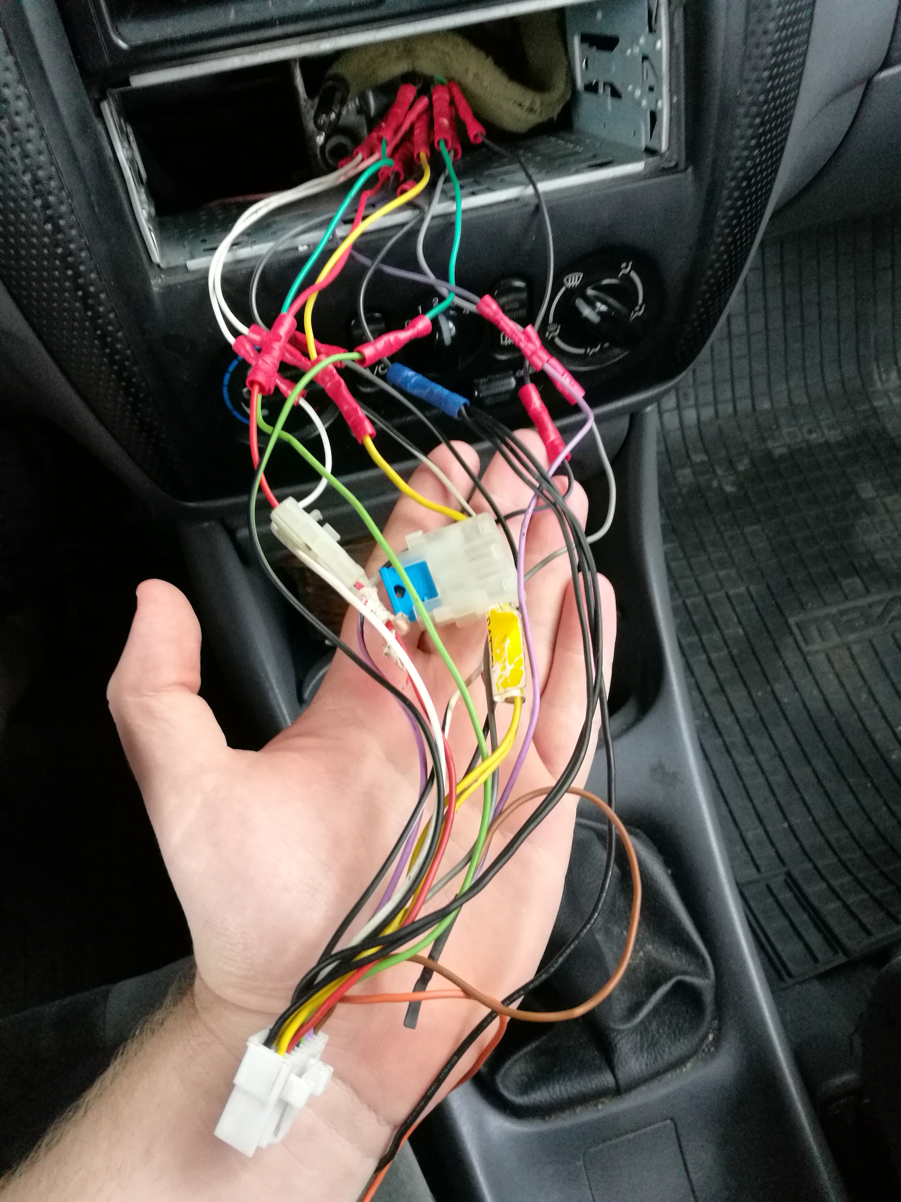

Korrekt, og den til spilleren har jeg, men når jeg kobler i adapteret jeg fikk ender jeg opp med dette, og det stemmer ikke helt:
Plugg fra dashbord øverst, adapter koblinger under, ikke kompatibelt.

Det er desverre godt mulig at de ikke er originale. Jeg gjorde som du sa daruu og fant dette:
Spilleren den har stått i er en panasonic, så jeg vil på en måte trenge en panasonic til pioneer adapter.

Det er bare skjøtt inn ja, derfor det ikke passer uten videre nå.
Du kan enten klippe ledningene og skjøte inn en universal iso kontakt, for så å bruke den som fulgte med spilleren din ELLER klippe og skjøte inn den som følger med spilleren, men da risikerer du samme problemet igjen senere.
Jeg vil anbefale det første. Du kan sannsynligvis bruke adapterkabelen du kjøpte, bare at du klipper av den enden som egentlig skal gå til bilens kontakt.
