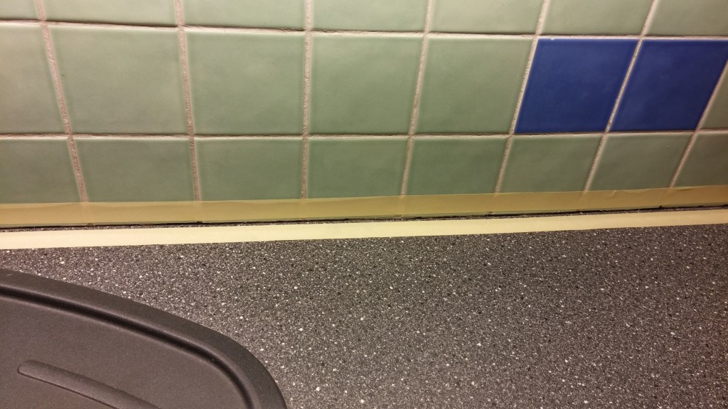

Tror du denne duger?
Men har du ikke montert opp benkeplata? Du må jo tette glippen mellom benkeplate og vegg, ellers kommer det vann og dritt og møkk bak kjøkkeninnredningen.
Å bestille fra Canada via Ebay tar jo 2-3 uker i leveringstid.... Alt for å spare 30kr?
Benkeplaten har stått der i flere år.
Er på ferie, så har tid til å vente 2-3 uker hvis den er like bra som den du linket til.
Jævlig langt til den sjappa di fra her jeg bor. Men kanskje de sender.
Endret av VR-katten
