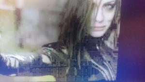

Gantzo Skrevet 29. april 2017 Del Skrevet 29. april 2017 (endret) Heisann Opplever noen merkelige problemer i spill / playback av video på en av skjermene mine. Er som regel fargene svart / grønn som leder til problemet. Problemet oppstår i chrome, firefox, edge, vlc, ghost recon wildlands (om natta) etc. Skjerm med problemet: Acer Z301C (G-sync) Skjerm 2 og 3 (Ingen problem): Asus VN247 Har nå byttet fra et gtx 1070 til et gtx 1080ti å problemet vedvarer fortsatt. Har reinstallert alt av drivere samt oppdatert firmware på de plassene det kan oppdateres. Prøvd å deaktivere g-sync, satt skjermen til 60hz, byttet kabler til skjermen, deaktivert de andre skjermene og prøvd fabrikkinstilling. Det som er problemet er at jeg får masse firkantige boxer med pixler som blir blurry. Lagt ved et bilde som viser også hva som skjer med "svarte / grønne farger". Fikk ikke lov å laste opp mp4 video til forumet, så har lagt ved en link slik at man kan laste ned mp4 fila. Her ser man en sammenlikning på skjermene jeg sitter med. 1. https://ufile.io/0424n 2. https://ufile.io/vals1 Det merkelige er at skjermen fungere utmerket til alt annet. Så lenge de ikke er noe store svarte områder etc. Står som et spørsmålstegn nå Takk for innspill! Edit: Ironisk at etter så mange timer med feilsøking så finner man det ut selv like etter man har postet på et forum. Ser ut til at å la windows selv styre farger er en dårlig idee. Prøvde nå å la Nvidia ta full kontroll over fargene i alle program, å ved og redusere brightness bare 10% så har alle probleme forsvunnet. NB: Det hjalp ikke når jeg prøvde og endre instillingene på skjermen selv. Endret 29. april 2017 av Dizato Lenke til kommentar
