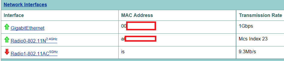

*F* Skrevet 28. april 2017 Del Skrevet 28. april 2017 (endret) Hei, har satt opp ett AIR-CAP2702I-E-K9, men da svitsj ikke støtter PoE bruker jeg en AIR-PWRINJ5 PoE adapter til denne. Det fungerer, på 2,4GHz, men greier ikke aktivere 5GHz, og får meldinger som dette dersom jeg prøver I tillegg kan det se ut som det ikke finnes noen MAC-adresse for 5GHz, men det er kanskje bare fordi den ikke er på? Spørsmålet er vel: - Er "insufficient line power" grunnen til at jeg ikke får aktivert 5GHz? (ingenting skjer når jeg klikker apply) - Hvilken adapter trenger jeg alternativt? - Eller er det strøm adapter som gjelder? PS: Har prøvd så lite som 20CM fra PoE adapter til AP, så lengden er det ikke noe å si på. Endret 28. april 2017 av Evelen! Lenke til kommentar

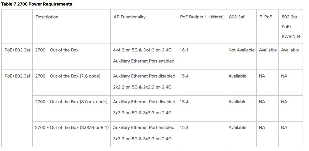

Lindsay Skrevet 30. april 2017 Del Skrevet 30. april 2017 Første bilde viser jo att det ikke er strøm nok til å drive dette og du må inn med injektor som leverer nok strøm. Lenke til kommentar
ZanZel Skrevet 30. april 2017 Del Skrevet 30. april 2017 Bruker 2702 serien selv, og den krever egentlig poe+. Hvis du bare gir den poe vil den gå ned fra 4 til 3 eller 2 strømmer, men den vil fungere. Den vil klage på at den ikke har nok strøm, men det er vanlig. 5ghz skal fungere allikevel. Er det brukt ap?, kan hende det var en grunn hvis du fikk det billig. http://www.cisco.com/c/en/us/td/docs/wireless/technology/apdeploy/8-0/Cisco_Aironet_3700AP.html https://supportforums.cisco.com/discussion/12241376/will-2702-ap-require-full-15w Lenke til kommentar

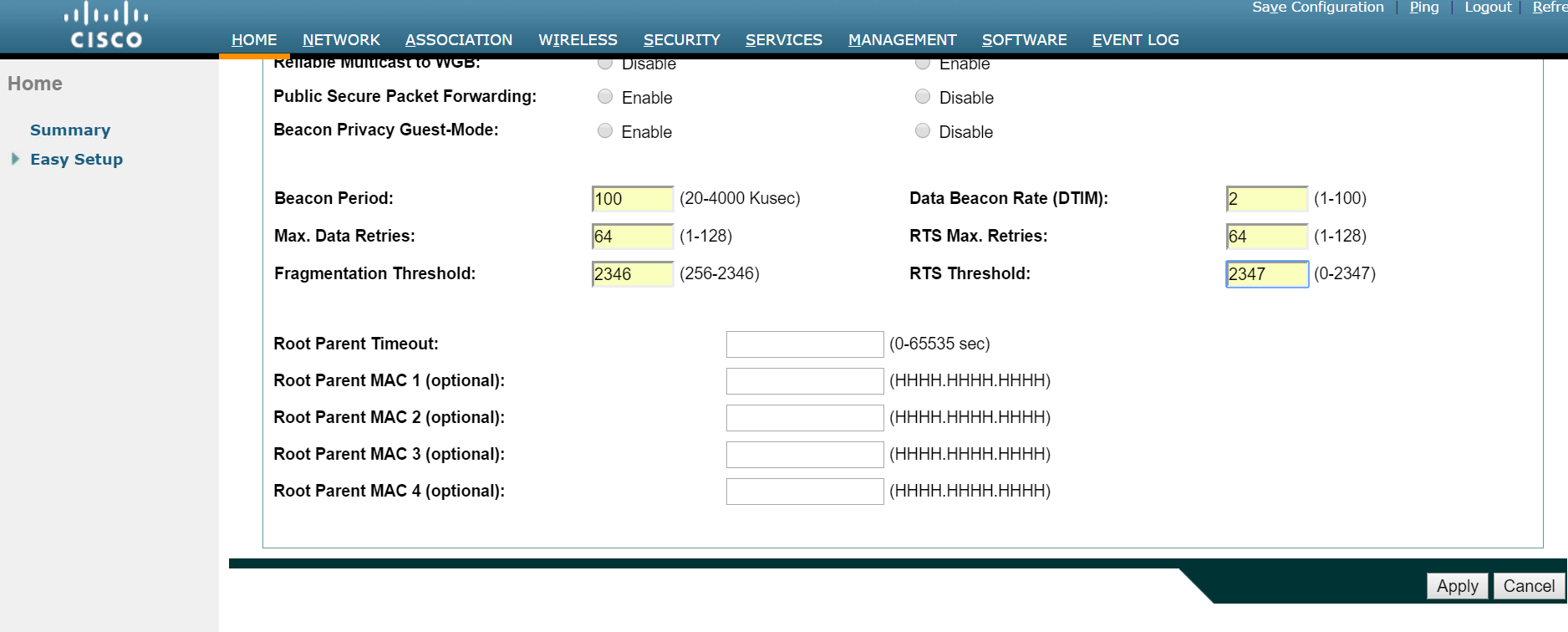

*F* Skrevet 30. april 2017 Forfatter Del Skrevet 30. april 2017 Det er ikke brukt. Får dog ikke noen melding når jeg klikker Apply på 5ghz, det skjer bare ikke noe, akkurat som om nettleseren ikke responderer på klikket. Lenke til kommentar
ZanZel Skrevet 30. april 2017 Del Skrevet 30. april 2017 (endret) Jeg synes det er merkelig at det ikke fungerer, hvis det det ikke var nok strøm eller noe galt med injectoren, burde ikke ap'et bootet i det hele tatt. Det har jeg selv opplevd, men hvis jeg har fått liv i ap'et har jeg også fått den til å funke som den skal, men med mindre strømmer, om jeg kun har PoE. Hvilken software kjører du på AP'et? lurt å oppgradere til siste versjon om du ikke har gjort det enda? Hvis du ønsker det anbefaler jeg strøm-adapter https://www.amazon.com/Cisco-AIR-PWR-B-Aironet-48VDC-Supply/dp/B0027MQTHM men hvis du skal ha injector, sørg for at den støtter PoE+ og levere mere enn 16.1W Endret 30. april 2017 av ZanZel Lenke til kommentar

*F* Skrevet 30. april 2017 Forfatter Del Skrevet 30. april 2017 (endret) ap#show hardware Cisco IOS Software, C2700 Software (AP3G2-K9W7-M), Version 15.2(4)JB5, RELEASE SOFTWARE (fc1) Technical Support: http://www.cisco.com/techsupport Copyright (c) 1986-2014 by Cisco Systems, Inc. Compiled Thu 01-May-14 22:04 by prod_rel_team ROM: Bootstrap program is C2700 boot loader BOOTLDR: C2700 Boot Loader (AP3G2-BOOT-M) LoaderVersion 15.2(4)JB5m, RELEASE SOFTWARE (fc2) ap uptime is 1 day, 23 hours, 49 minutes System returned to ROM by power-on System image file is "flash:/ap3g2-k9w7-mx.152-4.JB5/ap3g2-k9w7-xx.152-4.JB5" web info: System Software Filename: ap3g2-k9w7-xx.152-4.JB5 System Software Version: 15.2(4)JB5 Bootloader Version: BOOTLDR: C2700 Boot Loader (AP3G2-BOOT-M) LoaderVersion 15.2(4)JB5m, RELEASE SOFTWARE (fc2) Når jeg klikker Apply her (inne på Home -> Radio1-802.11AC5GHz -> Settings) så skjer det ingenting, hvis jeg har fylt inn tilstrekkelig felter, om jeg ikke har fylt dem inn får jeg melding om å fylle dem inn. Har nesten litt følelsen av at det er webinterfaces som er problemet. Får også denne jevnlig: EDIT: Jeg fant forresten denne: The 2600, 3600, 2700 and 3700 series access points need 18.5 Watts, and therefore 802.3at or PoE+. However, these access points can also function with 802.3af power, by disabling one of the radio chains on each radio module. When an AP 2700 or AP 3700 is running in low power mode with PoE 802.3af power, one of the radios is shutdown. As the saved power from the shut down radio is utilized for the running radio, that radio is reset. During the reset, communication with associated WLAN clients will get disrupted. After the radio comes back online after reset, the WLAN clients will re-associate with it afresh. http://www.cisco.com/c/en/us/td/docs/wireless/access_point/15-3-3/configuration/guide/cg15-3-3/cg15-3-3-chap22-trouble.html#66101 EDIT: Greide aktivere radioen via kommandolinjen ap#conf t Enter configuration commands, one per line. End with CNTL/Z. ap(config)#interfa ap(config)#interface Dot11Radio1 ap(config-if)#no shutdown ap(config-if)# Nå skal jeg bare se om jeg faktisk får det til å virke, alle står som aktive i web gui Endret 30. april 2017 av Evelen! Lenke til kommentar
*F* Skrevet 30. april 2017 Forfatter Del Skrevet 30. april 2017 Okey, da er egentlig problemet løst, det jeg skrev over fungerte, har logget inn på 5GHz nettverket mitt og det fungerer helt som det skal (Y) Men, burde jeg kjøpe størmadapter/ny PoE adapter? Vil det forbedre ytelsen i vesentlig grad. Og hva koster eventuelt en PoE adapter som er mer egnet, jeg trenger det egentlig ikke, men det er mer handy enn strømadapter. Lenke til kommentar
