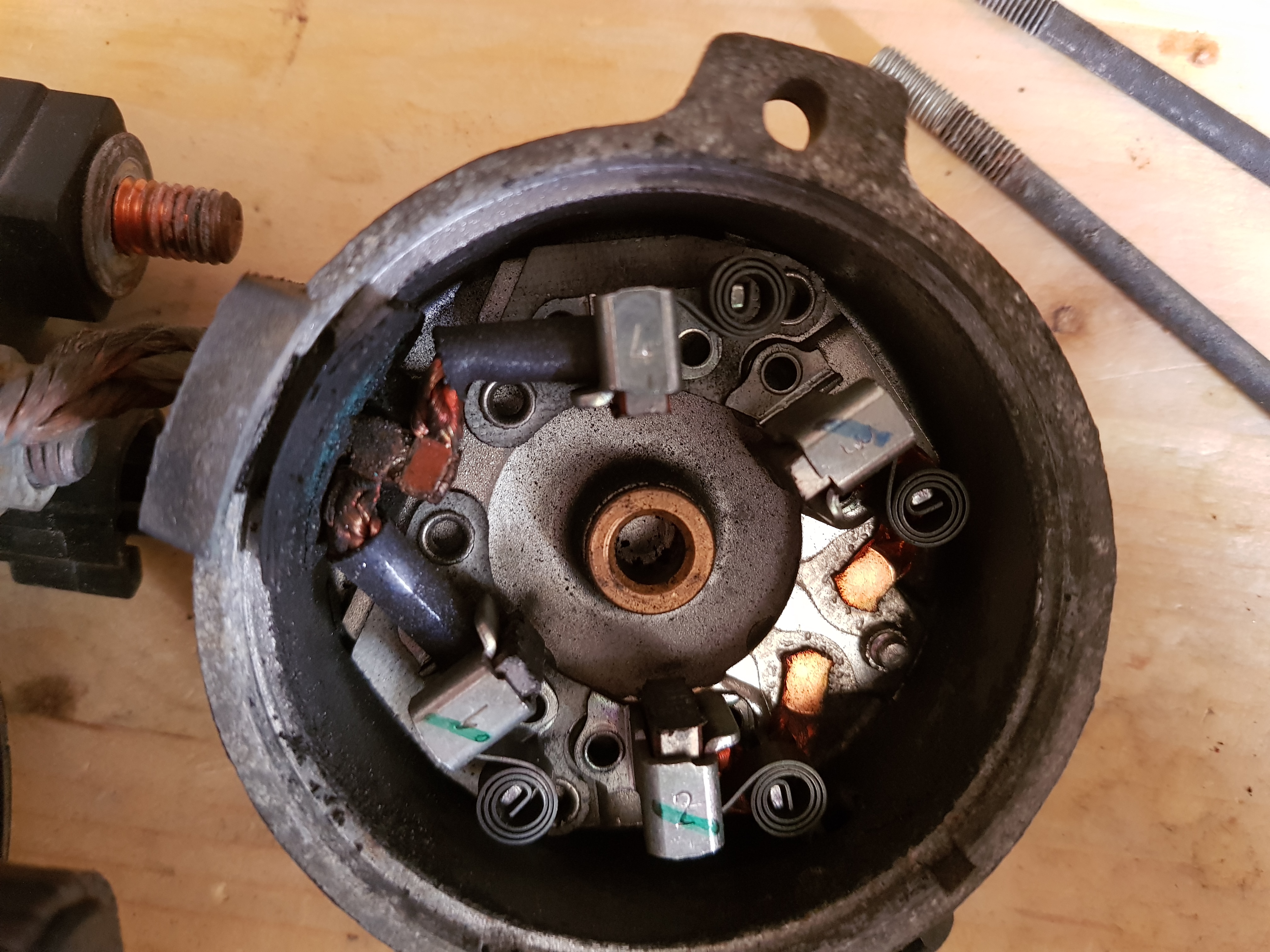

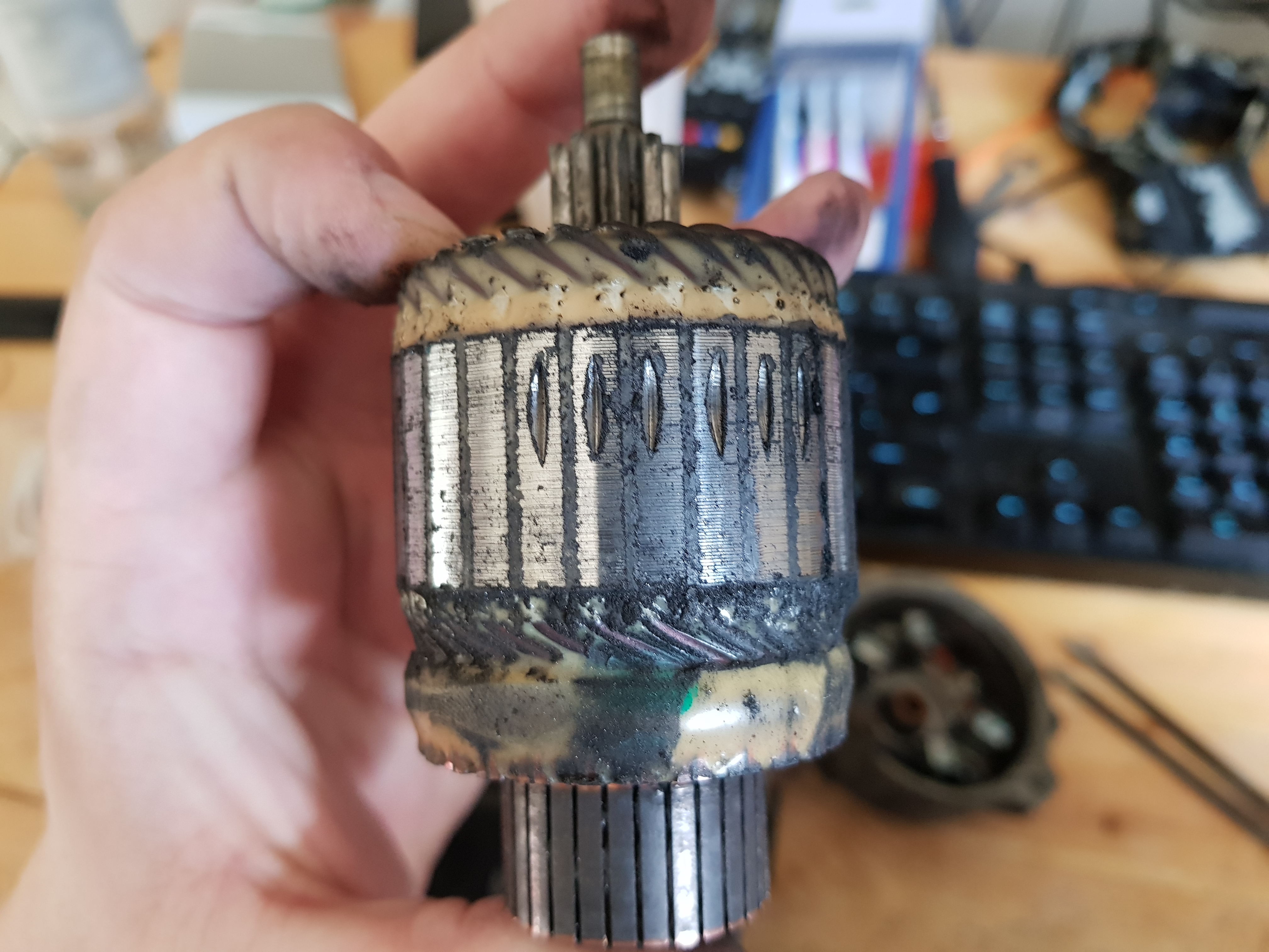

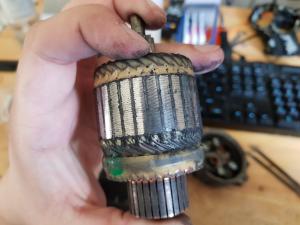

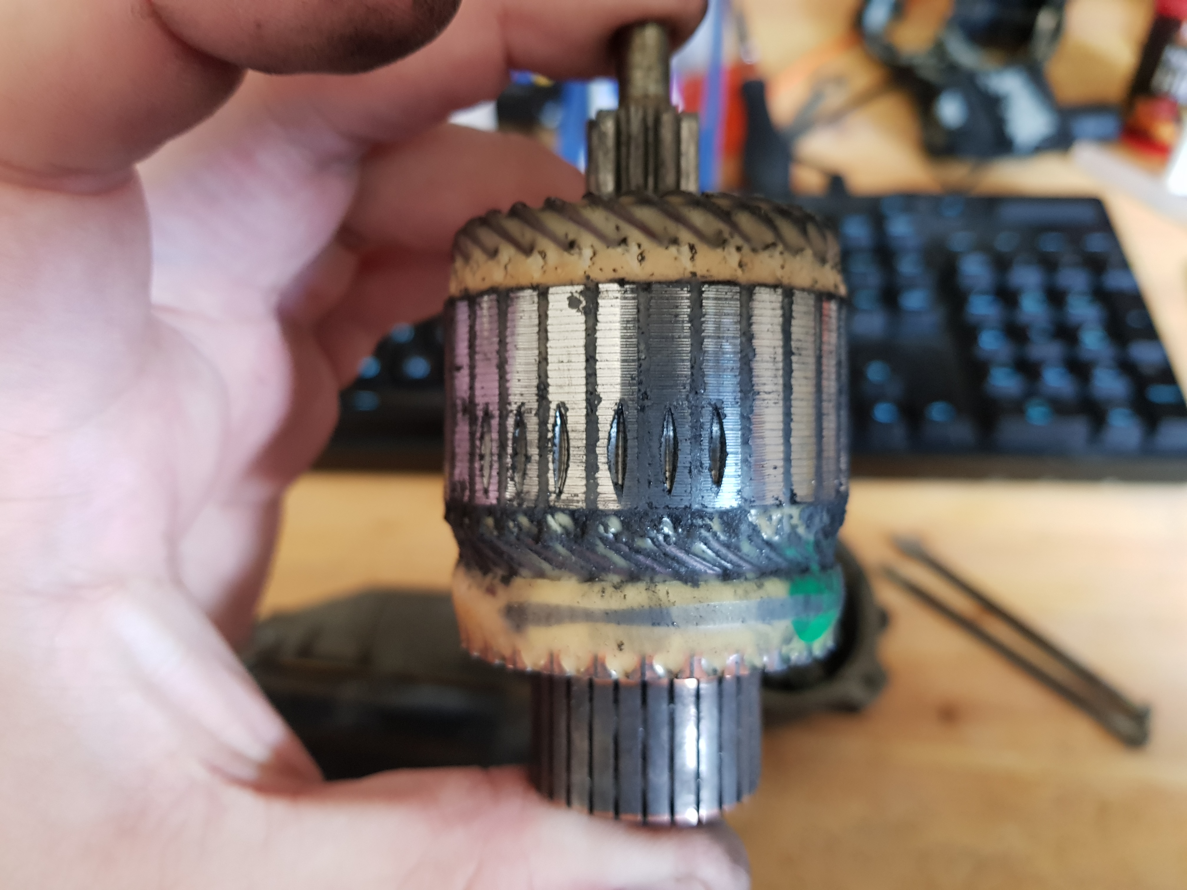

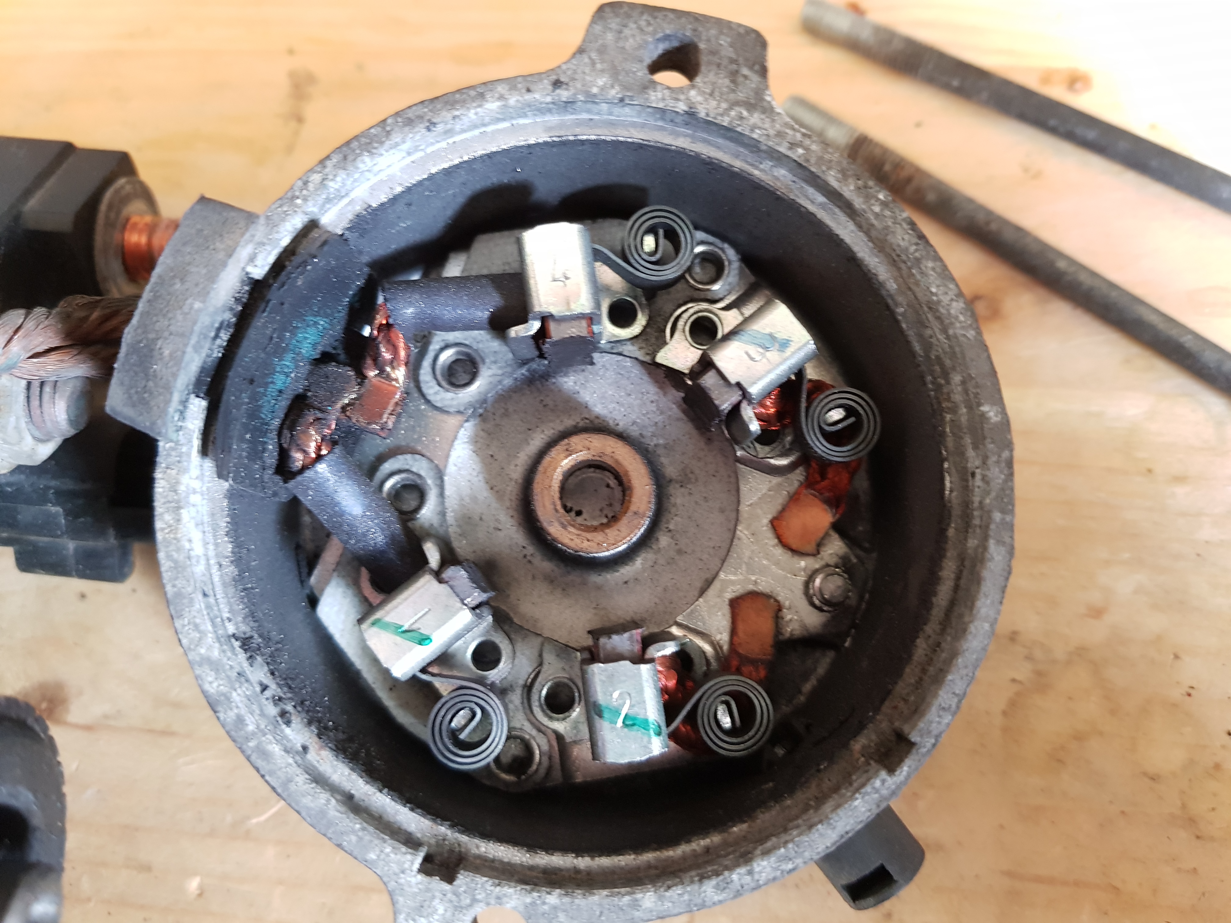

Så vi tok ut starteren og ser på børsten nå, tror dere dette er en utslitt børste? Vet ikke hvor lange de burde vær for at de skal fungere.
Ser også at det er noen hakk i elektromagneten, hva er dette? Skal det være slik?
