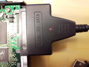

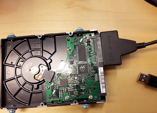

Hei, jeg skal hjelpe en kollega her med å få overført noe innhold fra en eldre PC harddisk som skal fungere (fra 2011) til hans nye PC. Tilkobling av vanlig SATA kabel gjør...ingenting. Har ikke brukt den kabelen før, men den har nå strøm - lampa lyser. Trenger harddisken en separat strømtilførsel? Virker som om den ikke en gang starter opp, den er helt stille.

Den disken ser ut til å bruke en "vanlig" SATA-power tilkobling,
den bredeste av de 2 pluggene som sees her:
2014-01-12_010208_sata_power_and_data_ca
Er usikker på om USB overgangen du har er egnet, da den ser ut til å være tilpasset 2.5" disker,
og har begge pluggene (power og data) i et hus.

Nei, gikk vel litt fort i svingene her. Det er slik det ser ut:
8 metallpinner ved siden av den tilkoblingen jeg allerede har.
Det du snakker om der (2 rader med 4 pinner hver) er jumpere. Du trenger ikke tenke på dette da det ikke er master og slave på SATA. Jumper på SATA kan kanskje brukes for å aktivere 1,5gbps for eldre HK? Jeg kan ikke nok om det .. Uansett, de har ikke noe med overføringen du ønsker å gjøre.
