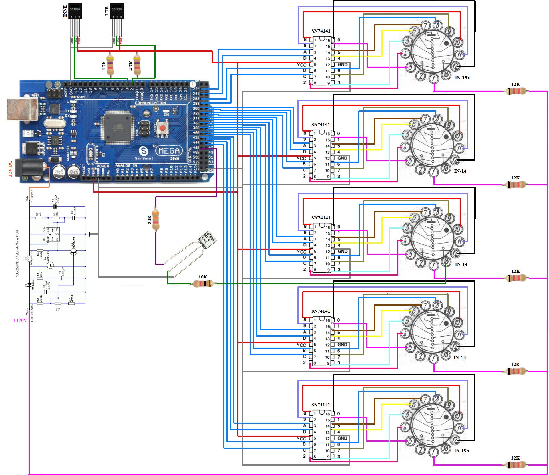

Gjest Slettet+5132 Skrevet 4. mars 2017 Skrevet 4. mars 2017 Vel, har 3 prosjekter på gang. Alle er Nixie rør relatert, 4 og 6 sifret klokker og tempraturmåler inne/ute med minustegn og *C. Bruker bare atmega328p-pu microcontrollere, arduino uno kortet bruker jeg bare til å overføre koden som jeg ikke har peiling på. Har lett lenge etter skjema for å slippe microcontrollen men finner ingen som passer.
Hårek Skrevet 4. mars 2017 Forfatter Skrevet 4. mars 2017 Jeg kan ta en kikk på det. Har en del erfaring som embedded programmerer, og har laget noen små Arduino prosjekter. Tar ikke betalt, men vil heller ikke forplikte meg. Det blir på hobbybasis. Vi tar det videre på PM.
Howard_ Skrevet 4. mars 2017 Skrevet 4. mars 2017 Du må jo gjerne dele litt bilder av prosjektet ditt, hørtes spennende ut.
Gjest Slettet+5132 Skrevet 5. mars 2017 Skrevet 5. mars 2017 (endret) Du må jo gjerne dele litt bilder av prosjektet ditt, hørtes spennende ut. Her er min plan med arduino mega 2560 som tempraturmåler med 5 nixie rør som visning (f.eks: -12.7*C) som veksler mellom å vise inne og ute temp. Men som nevnt så nyttet ikke dette da jeg ikke har vett på programmering... Endret 20. mars 2017 av Slettet+5132
