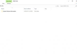

G Skrevet 29. mars 2017 Del Skrevet 29. mars 2017 (endret) Har et minnekort som i Win10 når blir satt i PC, som stagnerer med innlasting og den slipper ikke en eller annen avbrutt "eldgammel" prosess som involverer en ZIP-fil - som jeg for lenge siden har glemt hva er for noe. Kanskje jeg har dratt ut kortet mitt i en kopieringsprosess, pakkeprosess eller liknende en eller annen gang for månedsvis siden.. Er det en måte å få vekk dialogboksen og frisluppet tilgang til alle de andre filene på minnebrikken? Er det andre OS som er mindre "operasjonsavhengige", som ikke lager seg slike "garnnøster" av problemer? Linux eller hva det nå enn måtte være, hvor jeg kan få kopiert ut og formatert minnekortet etterpå? Dette er sikker en problematikk mange har dumpet borti med Windows som operativssystem. Så hva gjør man egentlig for å få hentet ut sine filer på best måte? Endret 29. mars 2017 av G Lenke til kommentar

G Skrevet 29. mars 2017 Forfatter Del Skrevet 29. mars 2017 (endret) Oppfriskning 2: Da fikk jeg også slettet alle filer innen-i-fra Win10, til og med noen av typen .ZIP. Så da gikk det an å stenge dialogboksene etterpå. Får ikke fjernet System Volume Information -mappen: Hva når den er til for da.. Løst egentlig (tror jeg da) Endret 29. mars 2017 av G Lenke til kommentar

G Skrevet 29. mars 2017 Forfatter Del Skrevet 29. mars 2017 Takk for tips. Den tillater å formatere kortet med Quickformat også. System Volume Information består like fullt, så det er nok en del av systemfolder/-filer den behøver. Skal kikke på det du nevnte litt senere. Beklager å ha forstyrret folks hverdag med denne tråden som jeg fort fant ut av selv. Men, kan hende noen newbies har nytte av den for det. Takk til kjetilkl også. Lenke til kommentar
