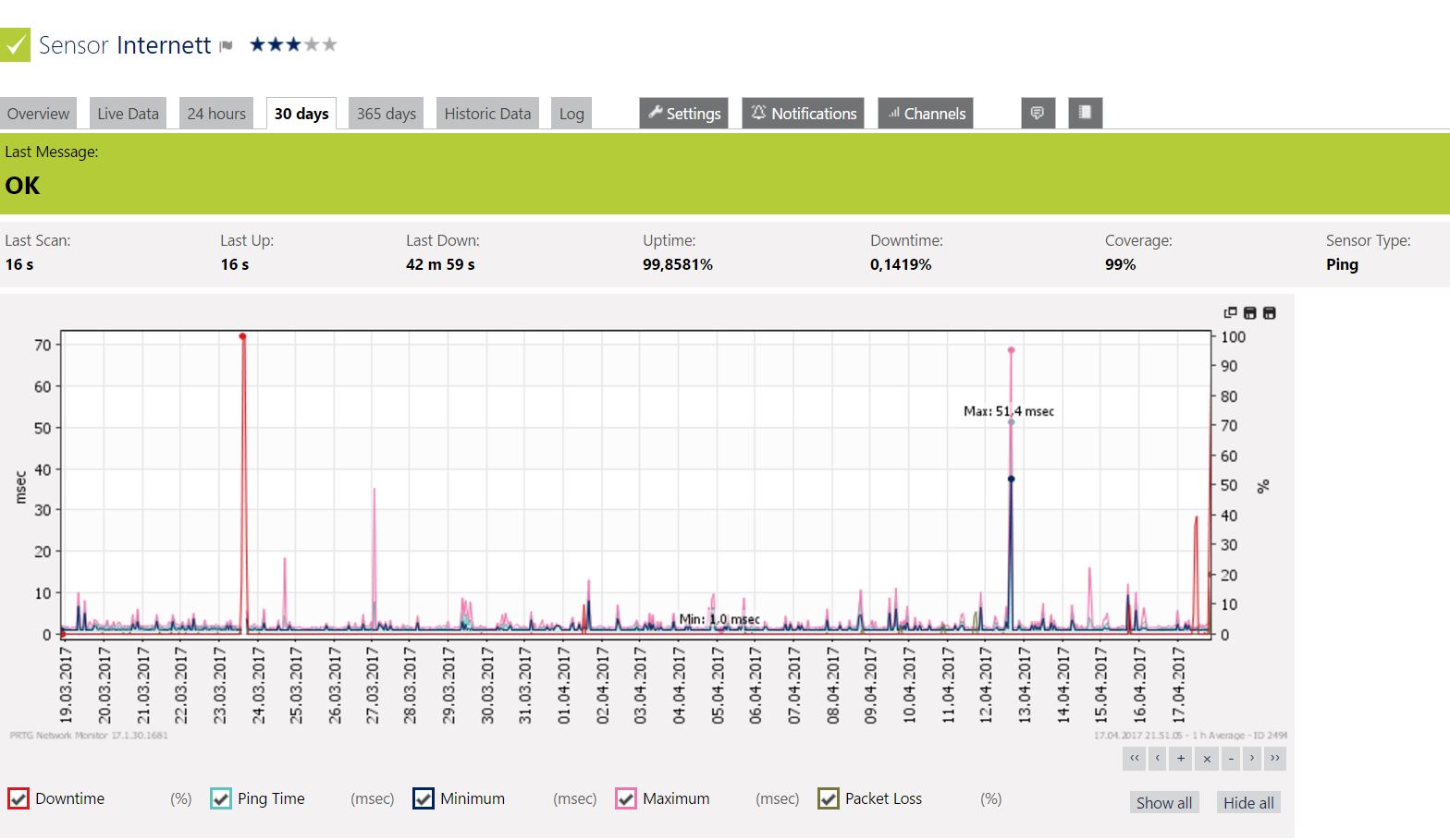

Gjest Sletttet+98134
Skal du loggføre dette kan du sette opp PRTG, gratis så lenge du holder deg innenfor 100 sensorer. Bruker det til å overvåke ting hjemme selv, blant annet går det en ping ut på nett hvert minutt.
