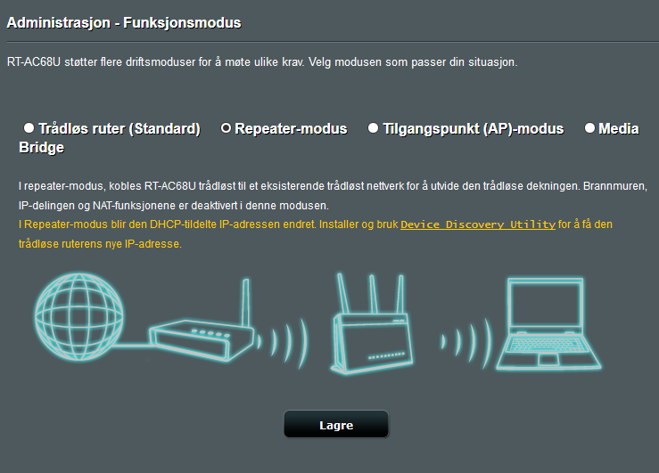

Mr D Skrevet 19. februar 2017 Del Skrevet 19. februar 2017 Asus sine rutere har flere moduser og hvis du har brukt en, så burde du vel ha sett dette: Lenke til kommentar https://www.diskusjon.no/topic/1762168-sliter-litt-med-%C3%A5-koble-et-usb-modem-mot-asus-ac66u/#findComment-23745501
-KooPa Skrevet 20. februar 2017 Del Skrevet 20. februar 2017 Ja jeg tror faktisk jeg har brukt en ASUS-router... Jeg har sett de bildene, hvor vil du med dette? Lenke til kommentar https://www.diskusjon.no/topic/1762168-sliter-litt-med-%C3%A5-koble-et-usb-modem-mot-asus-ac66u/#findComment-23746714
Mr D Skrevet 20. februar 2017 Del Skrevet 20. februar 2017 Ja jeg tror faktisk jeg har brukt en ASUS-router... Tror du har brukt en Asus-ruter? I din forrige post skrev du som om du har brukt en: "Dette har jeg gjort med 2 billig-routere hvor AC66U har vært "master". Jeg har sett de bildene, hvor vil du med dette? Et svar på at du spør om jeg kødder når jeg motsier deg om at RT-AC66 gir kablet tilkobling i repeater-modus. Dette er forklaring fra ruterens GUI med illustrasjon på funksjonaliteten i Asus-ruterens moduser. 1 Lenke til kommentar https://www.diskusjon.no/topic/1762168-sliter-litt-med-%C3%A5-koble-et-usb-modem-mot-asus-ac66u/#findComment-23747562
-KooPa Skrevet 20. februar 2017 Del Skrevet 20. februar 2017 Beklager, prøvde å være ironisk da du hinter til at jeg ikke har brukt en asus router. For å fjerne all tvil; ja jeg har brukt forskjellige asus-routere og jeg har en hjemme. Hvis du mener at bildet av repeater-modus sier at man ikke gir kablet tilkobling, vil det si at routeren ikke gir kablet tilkobling i trådløs ruter (standard) modus også da hvis du skal gå ut i fra bildene. Hvis TS er interessert i å bruke AC66U med E5776 slik jeg foreslo, er det bare å prøve. Jeg kan eventuelt koble AC66U som repeater mot en annen router for å teste, dette kan fort ta noen dager. PIN-kode = PIN-koden til SIM-kortet som står i E5776. Lenke til kommentar https://www.diskusjon.no/topic/1762168-sliter-litt-med-%C3%A5-koble-et-usb-modem-mot-asus-ac66u/#findComment-23747952
