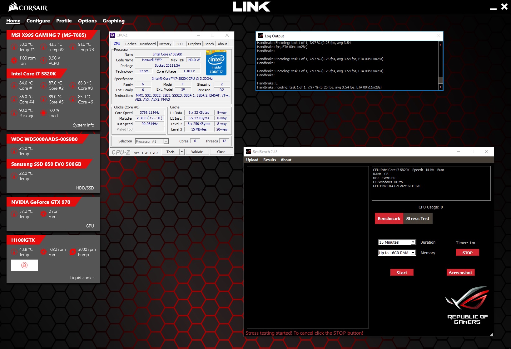

Jeg ristet litt på radiatoren og da hørte jeg flytendevæske inni, er dette normalt? Virker som det er lite kjølevæske ja, for da skulle jeg ikke hørt at det var flytendevæske tror jeg.
Nå ligger temperaturen på H100i på 41 grader.

Hjelper minimalt. Hva slags kabinett har du?
Jeg vil tippe du har en luftlomme som har lagt seg i blokka. Du kan prøve å dunke forsiktig på blokka, klemme slangene flate og slippe opp igjen og tippe kabinettet frem og tilbake/side til side for å få lufta til å slippe slik at den legger seg i radiator istedenfor .. Men ikke gitt at det vil fungere. Det skal ikke være luft i disse AIO: Siden du ikke har noe res som lufta kan legge seg i så må disse være helt fulle for å fungere optimalt. Hvis du kan høre at det skvulper inni der ville jeg ikke hatt den.
Nær 90 grader på bare 3,8 ghz er mye ja!

Har gjort alle disse testene, ingenting funket. Jeg har sendt inn en RMA til Komplett, så får håpe jeg får den godkjent, for det er noe som virkelig ikke stemmer!

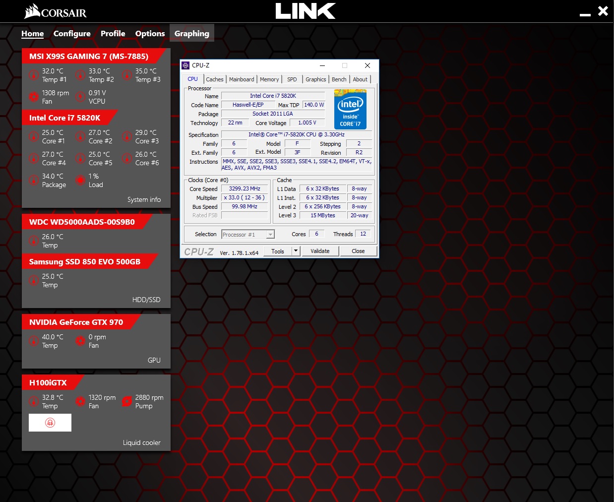

Jeg gjorde som Kyrre sa igjen, jeg klemte og vrei litt på slangene til kjøleren, det kom noen lyder fra kjøleren og plutselig gikk det fra 43 ilde til 25!  :w00t:
Da tror jeg problemet er løst! skal prøve meg på OC og se om temperaturen er bedre da, er meget takknemlig for all hjelp jeg har fått!  :grin2:
