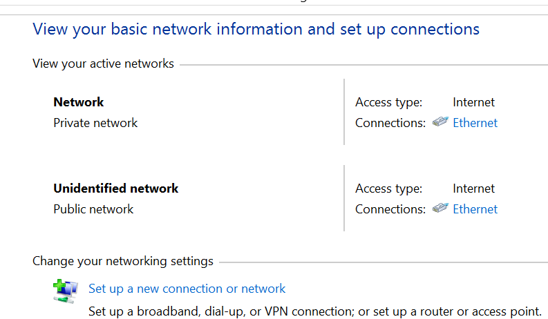

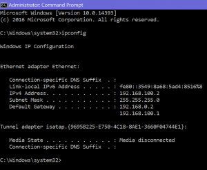

Som en sidenote: TP-Link ba meg prøve dette, men det førte bare til at jeg laget en ekstra nettverksforbindelse på en av de andre PC-ene:
Men hvis jeg deaktiverer denne så forsvinner begge. I tillegg har denne PC-en 2 default gateways; den gamle og den nye:
Hvordan får jeg fjernet den uidentifiserte nettverksforbindelsen?

Det med de to nettverkstilkoblingene på en av de fungerende PC-ene er uløst, men det er ikke et praktisk problem (bare jævlig irriterende).

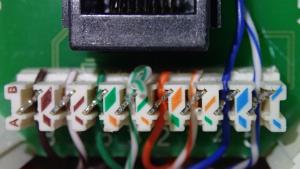

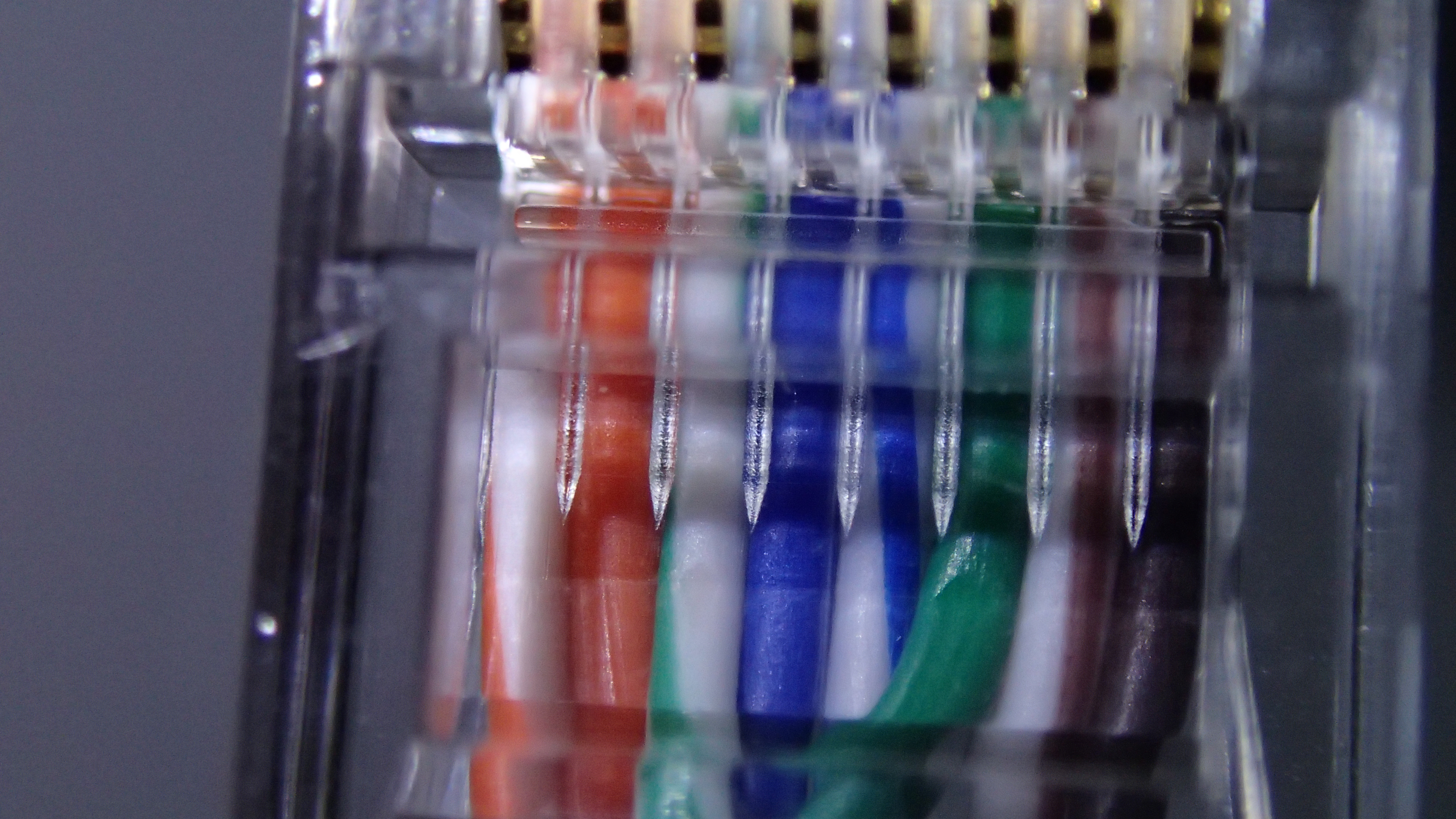

Har du strekt kabelen selv?
Om ja, hvilken kabel har du brukt(type kabel/antall ledere/installasjon eller patch), hvordan er den koblet(fargerekkefølge på parene), lengde og med hvilket utstyr?
Er kabelen feil koblet, feil type eller ikke rett montert vil du kunne oppleve problemer slik du beskriver. :)
Lenke til kommentar
Dersom en profesjonell aktør har lagt opp det der er det rimelig dårlig håndtarbeid. Lederne er tvunnet for mye opp, ikke satt skikkelig i, dårlig kuttet og av det eg kan se på bilde så ser det ut til å være brukt kabel med flertrådet kjerne i lederene og ikke enkelt kjerne som det skal i installasjonsutstyr(som en veggboks er). Du kan teste det siste der med å kjenne på kabelen. Er den myk er det patchekabel, er den stiv så er det installasjonskabel.
Disse feilene kan fort føre til de problemene du opplever - spesielt om den er på noen meter.
