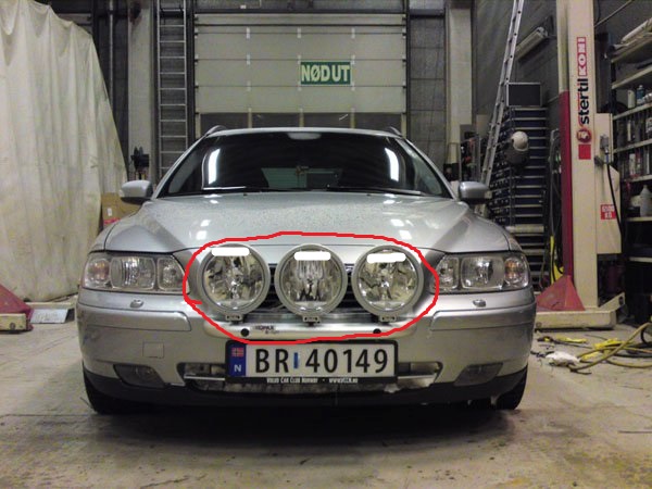

Hei, jeg har sett en del biler med 3 ekstralys framme på bilen, med en led stripe øverst i alle 3, synes de ser drittøffe ut, og har veldig lyst på noen selv! Jeg har lett og lett og lett på internett og i butikker, men finner de ikke noe sted. Dette er mitt siste håp. Håper inderlig på svar!!
(Bildet er bare en rekonstruksjon, da jeg ikke finner bilder av de på google. Vanskelig når jeg ikke vet hva de heter.)
Du mener sikkert NBB Alpha 225.
Det er forresten ikke lov med 3 ekstralys i Norge.
Det er heller ikke lov å bruke estralys med parklys i Norge.
Hvordan kan du forklare ambulanser som kjører med ekstralys med park/kjørelys?
Veldig enkelt, de er ikke i lovlig stand.

Ekstralys skal monteres parvis, derfor ledbars og er ulovelig da der blir ansett som bare en lyskilde. Idiotisk regel men slik er det.
Lys er det lite man kan gjøre med i norge, annet enn å montere to stykker som er E merket og koblet på langlysene (trenger ikke egen bryter i tillegg lenger, men det er kjekt å ha)

Slik har jeg forstått reglene: Det er ikke lov å koble fra originale parklys. De lysene bilen er utstyrt med, skal virke. Bilen har kun lov til å ha 2stk parklys, og de skal være hvite eller gul/hvit.
Det går an å slå av parklys uten å demontere parklys. Bilen har lov til å ha flere parklys, men ikke kjøre med mer enn 2stk.

  • Du har kun lov til å ha to parkeringslys som brukes samtidig. Så hvis du har lyskastere med parkeringslys så må du sørge for at de vanlige parkeringslysene er slått av.

På lovdata står dette om parklys:
"3.5 Lyktene skal være koplet slik at de alltid lyser når fjernlys, nærlys, baklys, lys for kjennemerke, hjelpefjernlys, kurve-/tåkelys, markeringslys, arbeidslys eller tåkebaklys er tent."
Jeg tolker det dithen at man ikke kan skru av dette, og således er det ikke lov med et ekstra sett parklys.

Jeg ser ikke hvordan du kan tolke det slik, jeg leser at parklys alltid skal være tent når nevnte lys er på, ingenting om at nevnte lys skal være på når parklys er på. Skjønner du? F.eks det ble nevnt fjernlys, det er jo ikke krav om at fjernlys SKAL være tent for å kjøre med parklys. Det står egentlig bare at parklys alltid skal være tent når en eller flere av de nevnte lysene er på.
Jeg har en Octavia 2011, og hvis jeg vrir "lysspaken" (den til venstre for ratte, usikker på hva den kalles..) helt til venstre, til "O" så slukker alle lys bortsett fra kurv/tåkelys. dvs. jeg kan kjøre med kun kurv/tåkelys + park i ekstralys
Du får vel en mangel og må vise bilen med to lykter. Spørs sikkert på humøret til kontrolløren.
Du må også plukke av den en ene, evt alle hvis de har for høyt ref. tall, før EU kontroll.
Da har jeg hørt at man også må ta av braketten de er festet på, hvis du må vise bilen uten ekstralys.
