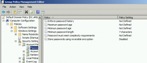

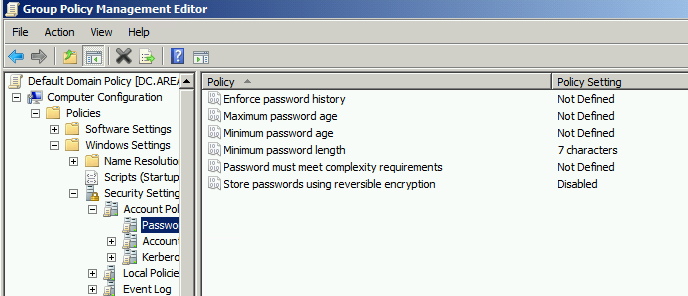

fjs Skrevet 13. januar 2017 Del Skrevet 13. januar 2017 Når du oppretter en bruker i AD og setter et nytt passord så kommer du utenfor policy'en, der kandu kan i prinsipp sette hva du vil. Når bruker prøver å endre fra en maskin/server trer policy i kraft. Sjekk her: https://technet.microsoft.com/en-us/library/cc731699(v=ws.11).aspx hva din policy er satt til. Lenke til kommentar

kjetilkl Skrevet 13. januar 2017 Del Skrevet 13. januar 2017 "Not Defined" betyr jo bare at policyen ikke er definert i den GPOen. - Du må evt sette den til "Disabled" for at det skal ha noen virkning. 1 Lenke til kommentar
HDSoftware Skrevet 16. januar 2017 Forfatter Del Skrevet 16. januar 2017 "Not Defined" betyr jo bare at policyen ikke er definert i den GPOen. - Du må evt sette den til "Disabled" for at det skal ha noen virkning. Takker. Dette var rett på :-) Lenke til kommentar
