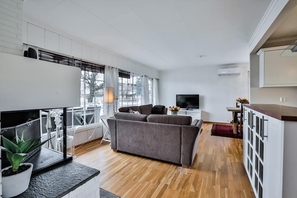

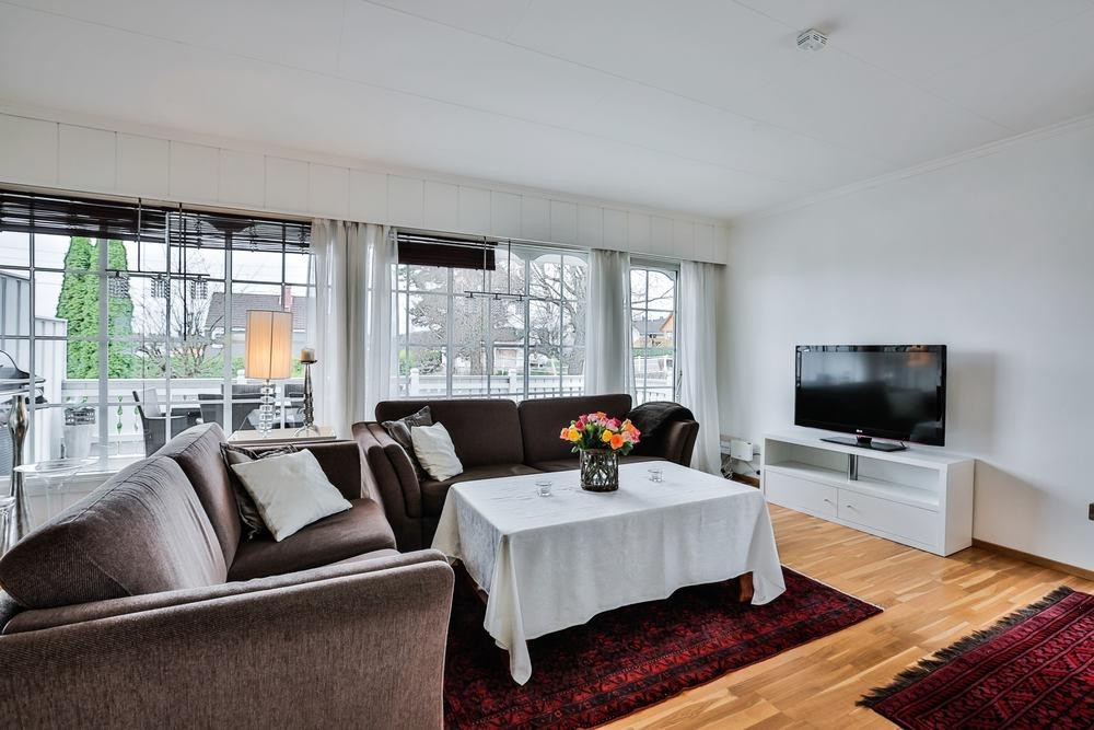

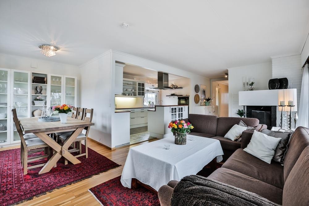

Det jeg lurer på, siden jeg kun har jobbet på industri og næringsbygg og lite erfaring når det kommer til privatboliger er om hvordan det er å borre opp tak punkter i taket mot kald loft?
Jeg har store flater med tak, og åpent gulv på loft fylt opp med glava.
Hvordan er typiske tak å borre i? Er det så enkelt som å måle opp punkter som ikke treffer lekter og borre opp til punktene?
Eller er typiske tak ikke bare "planker" mot loft, men ofte av tykkere materialer? Beklager, men jeg er helt blank når det kommer til hvordan et hus er satt sammen.
Er et hus som ble bygd i 73'.
Legger ved bilder av taket, slik at dere skjønner mer hva jeg mener.

Men det til side, for å svar på spørsmålet ditt så ser det ut til at du har tak-ess plater i taket. Dette er treverk i form av spon. Over denne har du et plastlag som er fukt/damp-sperre. Denne skal være tett også etter at du er ferdig med downlightkassene. Det vil si at kassene må være tette ned mot plasten. Er ikke så mye mer hokus pokus enn det egentlig. Sørg for at spotkassene er godkjente i forhold til mål, dette defineres av leverandøren av lampene du vil sette inn. Anbefaler LED-downlight med ekstern driver, altså 230V til hvert punkt.

Ja, men det byggtekniske er vel så viktig, kanskje spesielt i nyere bygg med tetthetskrav/energimerking. Det er det som menes med relevant installasjon, man er oppdatert på hva som gjelder.
Men, kort og godt, alt som er plastet er plastet av en grunn, altså med tanke på fukt. Da er det viktig å beholde den fuktsperren. Og i tillegg sørge for at du har nok isolasjon til å legge over kassene der du skjærer ut, slik at du ikke får punkter med dårlig/ingen isolasjon der kassene står.
