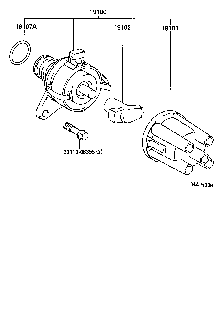

troutmaster Skrevet 14. oktober 2016 Forfatter Del Skrevet 14. oktober 2016 (endret) En annen ting som er rart er at jeg har problemer med å finne den fordeleren jeg har.. dvs det korrekte delenummeret, min fordeler ser slik ut; http://www.japan-parts.eu/EU/3/MAH326.png Men det delenummeret på den siden er ikke gyldig/korrekt. De fleste delekataloger sier 19100-02030, men det gir en fordeler som ikke er lik min i det hele tatt... Endret 15. oktober 2016 av troutmaster Lenke til kommentar https://www.diskusjon.no/topic/1744063-toyota-carina-e-xli-1994-4a-fe-85kw-igniter-plassering/#findComment-23519196

troutmaster Skrevet 15. oktober 2016 Forfatter Del Skrevet 15. oktober 2016 (endret) Har funnet ut at de som har igniter eller tenner innebygget i fordeler ser slik ut; http://bilder.laga.se/delar/3708/3708277564Vy2.jpg Der ser en tydlig bulen på fordelerlokket som gir plass til tenneren f.eks tenner 89620-12440. Men min fordeler ser ikke slik ut, den ser ut som på denne tegningen; http://www.japan-parts.eu/EU/3/MAH326.png Og i den der tror jeg ikke det er plass til en tenner. Så hvor i all verden har de plassert den? Endret 15. oktober 2016 av troutmaster Lenke til kommentar https://www.diskusjon.no/topic/1744063-toyota-carina-e-xli-1994-4a-fe-85kw-igniter-plassering/#findComment-23519903
troutmaster Skrevet 28. mars 2017 Forfatter Del Skrevet 28. mars 2017 Vel.. løsning er at denne komponenten ikke brukes på lean burn utgaven. Lenke til kommentar https://www.diskusjon.no/topic/1744063-toyota-carina-e-xli-1994-4a-fe-85kw-igniter-plassering/#findComment-23814402
