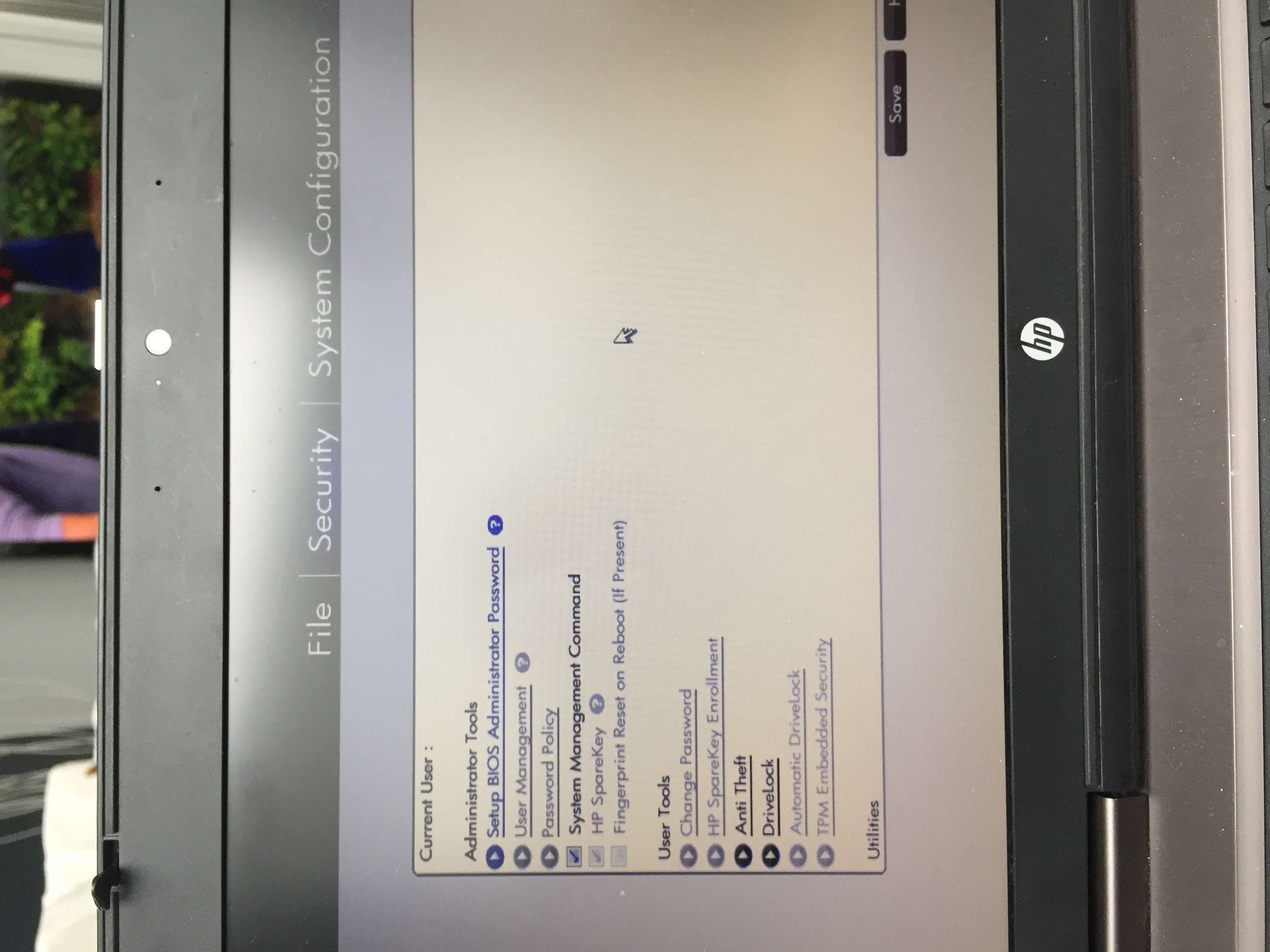

benbeni89 Skrevet 13. oktober 2016 Del Skrevet 13. oktober 2016 Hei! Jeg har fått en PC som tidligere er brukt som jobb-PC i et firma. Men jeg får ikke gjort noe på PC omtrent utenom å surfe nett. Hver gang jeg f.eks skal installere et program får jeg beskjed om å skrive inn bruker og passord. Jeg har installert windows på nytt, så det er en "fresh" pc sånn sett. Men går ikke ann å fjerne admin-greiene. Virker som kanskje det er noe i bios? For skal jeg inn i bios må jeg også skrive inn passord. Noen som vet en måte å fjerne dette på? Lenke til kommentar https://www.diskusjon.no/topic/1743875-fjerne-administratorpassord-p%C3%A5-gammel-jobb-pc/

benbeni89 Skrevet 13. oktober 2016 Forfatter Del Skrevet 13. oktober 2016 (endret) Kommer du inn på bios? Eller er det også passord der? Kan være enkelte særlig nye maskiner har secority boot eller harddisk kryptering. Men i de fleste tilfeller bør det holde å reinstallere operativsystemet. Kanskje du i verstefall må nullstille bios før du reinstallerer windows? Må skrive passord for å komme inn i bios også ja. Holder hvertfall ikke å reinstallere windows. Og det er ikke en bedrifts-versjon, nei. Vet dere hvordan jeg resetter bios? Dette er en HP ProBook 6460b Endret 13. oktober 2016 av benbeni89 Lenke til kommentar https://www.diskusjon.no/topic/1743875-fjerne-administratorpassord-p%C3%A5-gammel-jobb-pc/#findComment-23516056
benbeni89 Skrevet 13. oktober 2016 Forfatter Del Skrevet 13. oktober 2016 Jeg kom inn i bios uten passord.. Men hva jeg skal gjøre der vet jeg ikke. Om den er meldt inn i et domene? Har ikke peil Lenke til kommentar https://www.diskusjon.no/topic/1743875-fjerne-administratorpassord-p%C3%A5-gammel-jobb-pc/#findComment-23516080
stigfjel Skrevet 13. oktober 2016 Del Skrevet 13. oktober 2016 Jeg kom inn i bios uten passord.. Men hva jeg skal gjøre der vet jeg ikke. Om den er meldt inn i et domene? Har ikke peil Når du reinstallerer, formaterer du disken helt? Lenke til kommentar https://www.diskusjon.no/topic/1743875-fjerne-administratorpassord-p%C3%A5-gammel-jobb-pc/#findComment-23516083

LMH1 Skrevet 13. oktober 2016 Del Skrevet 13. oktober 2016 http://h20564.www2.hp.com/hpsc/doc/public/display?docId=emr_na-c03767649 http://h20564.www2.hp.com/hpsc/doc/public/imageServlet?DOCID=emr_na-c03593792-3/c03593797.jpg Fjern brukeren her, kanskje? Lenke til kommentar https://www.diskusjon.no/topic/1743875-fjerne-administratorpassord-p%C3%A5-gammel-jobb-pc/#findComment-23516094
benbeni89 Skrevet 13. oktober 2016 Forfatter Del Skrevet 13. oktober 2016 http://h20564.www2.hp.com/hpsc/doc/public/display?docId=emr_na-c03767649 http://h20564.www2.hp.com/hpsc/doc/public/imageServlet?DOCID=emr_na-c03593792-3/c03593797.jpg Fjern brukeren her, kanskje? Jeg får ikke prøvd dette, for jeg får jo ikke lov til å installere det programmet man må installere der. Blir bedt om bruker og passord igjen! Lenke til kommentar https://www.diskusjon.no/topic/1743875-fjerne-administratorpassord-p%C3%A5-gammel-jobb-pc/#findComment-23516126
LMH1 Skrevet 13. oktober 2016 Del Skrevet 13. oktober 2016 http://h30434.www3.hp.com/t5/Notebook-Hardware-and-Upgrade-Questions/Reset-BIOS-password-HP-6530b/td-p/118937 PC CMOS Cleaner is the best CMOS password reset software, it works setting the BIOS to the default state or revealing the password. Der man starter opp fra CD og nullstiller bios, om det ikke funger er vel hp support som må hjelpe. Lenke til kommentar https://www.diskusjon.no/topic/1743875-fjerne-administratorpassord-p%C3%A5-gammel-jobb-pc/#findComment-23516138
stigfjel Skrevet 13. oktober 2016 Del Skrevet 13. oktober 2016 Men BIOS skal ikke ha noe med dette problemet å gjøre. Virker heller som at det ikke er foretatt en komplett reinstallasjon av maskinen. TS bør forsøke gjøre en "clean install" ved å formatere systemdisken. Lenke til kommentar https://www.diskusjon.no/topic/1743875-fjerne-administratorpassord-p%C3%A5-gammel-jobb-pc/#findComment-23516140

kjetilkl Skrevet 13. oktober 2016 Del Skrevet 13. oktober 2016 (endret) Maskinen er jo åpenbart meldt inn i ett domene, det ser vi jo på bildene. - Du logger på med en konto som ikke har lokal-admin rettigheter. - Først må du melde PCen ut av domenet (og da må du antagelig ha hjelp fra en domeneadministrator på jobben) og så må du gi deg selv lokaladmin-rettigheter. Du kan umulig ha reinstallert denne med ett standard installasjonsmedia? - Innemlding i domener skjer ikke automatisk med mindre det er scriptet i installasjonsimaget. Endret 13. oktober 2016 av kjetilkl Lenke til kommentar https://www.diskusjon.no/topic/1743875-fjerne-administratorpassord-p%C3%A5-gammel-jobb-pc/#findComment-23516200
