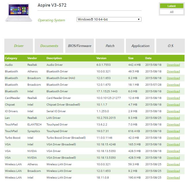

RuneTh666 Skrevet 13. september 2016 Del Skrevet 13. september 2016 Jeg skal reinstallere maskinen til samboer men jeg var inn på Acer.com og tastet inn serienr og da kom det opp en del drivere men hvordan vet jeg hvilke av driverene jeg skal bruke? Jeg ser det er 4x Bluetooth, 2xTouchPad, 3x VGA og 3x Wireless. Finner jeg de rette driverene hvis jeg kjører dxdiag og ser på rapporten der eller er det noen annen måte å finne de rette driverene på (enhetsbehandling f.eks)? Lenke til kommentar
kjetilkl Skrevet 13. september 2016 Del Skrevet 13. september 2016 Det er fordi denne er levert i mange konfigurasjoner. Du kan se i device manager, men vanligvis er det ikke så enkelt å se når ikke driveren er installert. På egenskaper for det du skal ha driver til kan du finne Hardware-ID og søke opp denne i google, så vil du antagelig få et pekepinn om riktig driver. Hvis ikke så kan du ta en sjans og installere den driveren du tror det er. Hvis den ikke er den rette vil den enten nekte å installere, eller du kan bare avinstallere den igjen når du ser at ingen av enhetene oppdaterte seg. Lenke til kommentar

nebrewfoz Skrevet 14. september 2016 Del Skrevet 14. september 2016 eller er det noen annen måte å finne de rette driverene på (enhetsbehandling f.eks)? Enhetsbehandling er vel det samme som Device Manager, og der kan du absolutt finne hint til hvilke drivere du skal bruke. Du kan f.eks. se om du har Wireless LAN hardware fra Broadcom, Atheros eller Intel, og det samme gjelder "skjermkort" - noen varianter av PC'en har sikkert nvidia-grafikk, mens de andre har Intel-grafikk. Vel, nå sier du ingenting om hvilket OS som er på PC'en fra før, og om dette er slik det kom fra produsenten eller om det er en generisk Windows 10-installasjon som bruker generiske drivere med generiske navn. Da er det vel ikke mye hjelp å få fra Device Manager. Kanskje et program som Belarc Advisor kan hjelpe deg med å identifisere hva slags hardware som sitter i PC'en? 1 Lenke til kommentar

nebrewfoz Skrevet 14. september 2016 Del Skrevet 14. september 2016 Det var Win8 når maskinen kom fra butikken men jeg oppgraderte til Win10 for en stund siden. Hva som er en stund er litt usikkert men det blir en helt 100% clean install nå :-) Hva med å la Windows-installasjonsprogrammet finne de rette driverne for deg? Det eneste du kanskje trenger er en driver for nettverkskortet, for uten den er det vanskelig å få lastet ned noe som helst... Last ned alle tilgjengelige nettverksdrivere og legg dem på en minnepinne. Last ned Belarc Advisor og legg den på samme minnepinne, og kjør den dersom Windows 10 ikke har installert noen nettverkskortdriver. Hvis du ikke finner noe info om hva slags nettverkskort det er i PC'en, så ville ikke jeg vært redd for å bare prøve å installere en av dem. Hvis det er feil driver, så får man som regel beskjed om at det ikke finnes noen hardware som matcher. OK, prøv en annen driver. Eller den tredje og siste. 1 Lenke til kommentar

myhken Skrevet 14. september 2016 Del Skrevet 14. september 2016 Men dette er da virkelig ikke vanskelig. F.eks nettverkskort. På den listen din, last ned den nyeste av de typene som er tilgjengelig, installer en og en, og vips virker kortet. Samme gjør du med den andre hardwaren. Ikke er det noe poeng å laste ned de eldre driverene, ta bare siste versjon av hver produsent. 20-30 minutter så er pcen fix ferdig. Lenke til kommentar
RuneTh666 Skrevet 14. september 2016 Forfatter Del Skrevet 14. september 2016 Takk for all hjelp. Tenkte å finne og installere riktig driver på første forsøk. Tipper jeg sjekker enhetsbehandling og ser om jeg finner riktig driver for trådløsekortet der også lar jeg Windows installeringen finne det den kan. Lenke til kommentar
