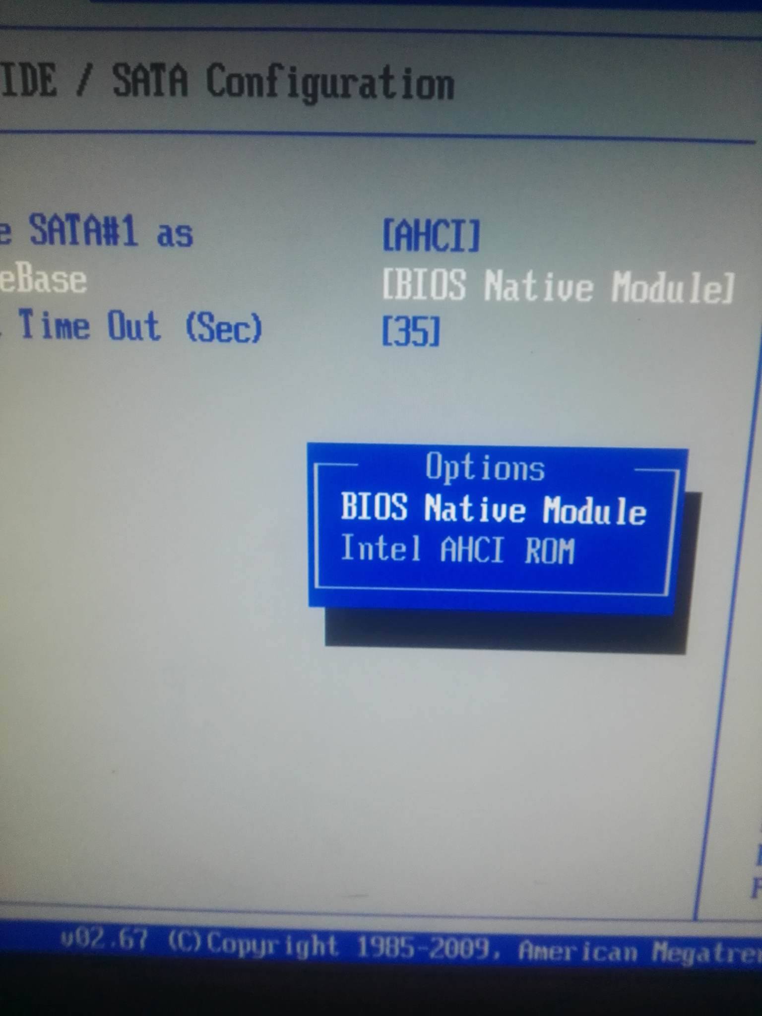

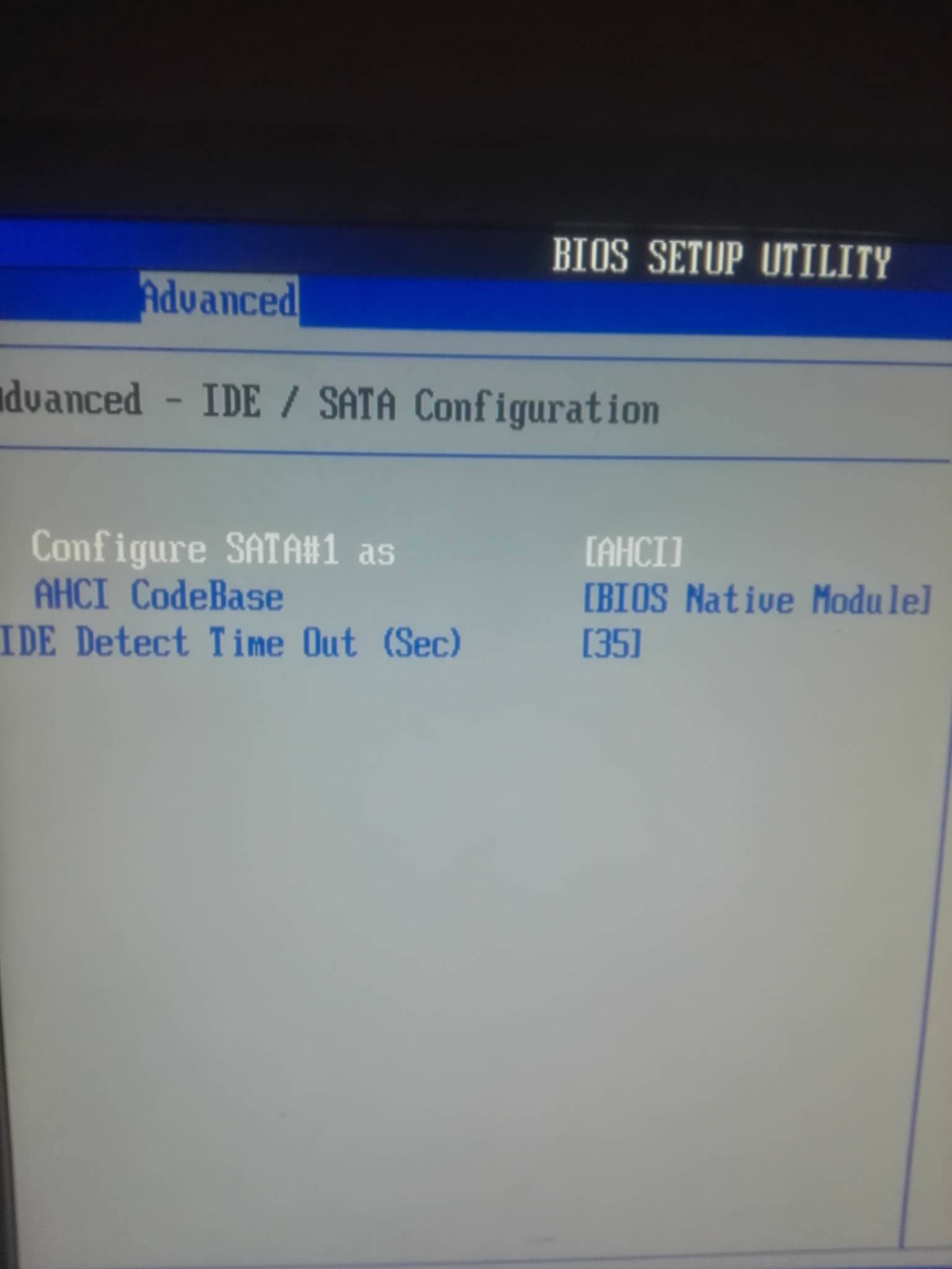

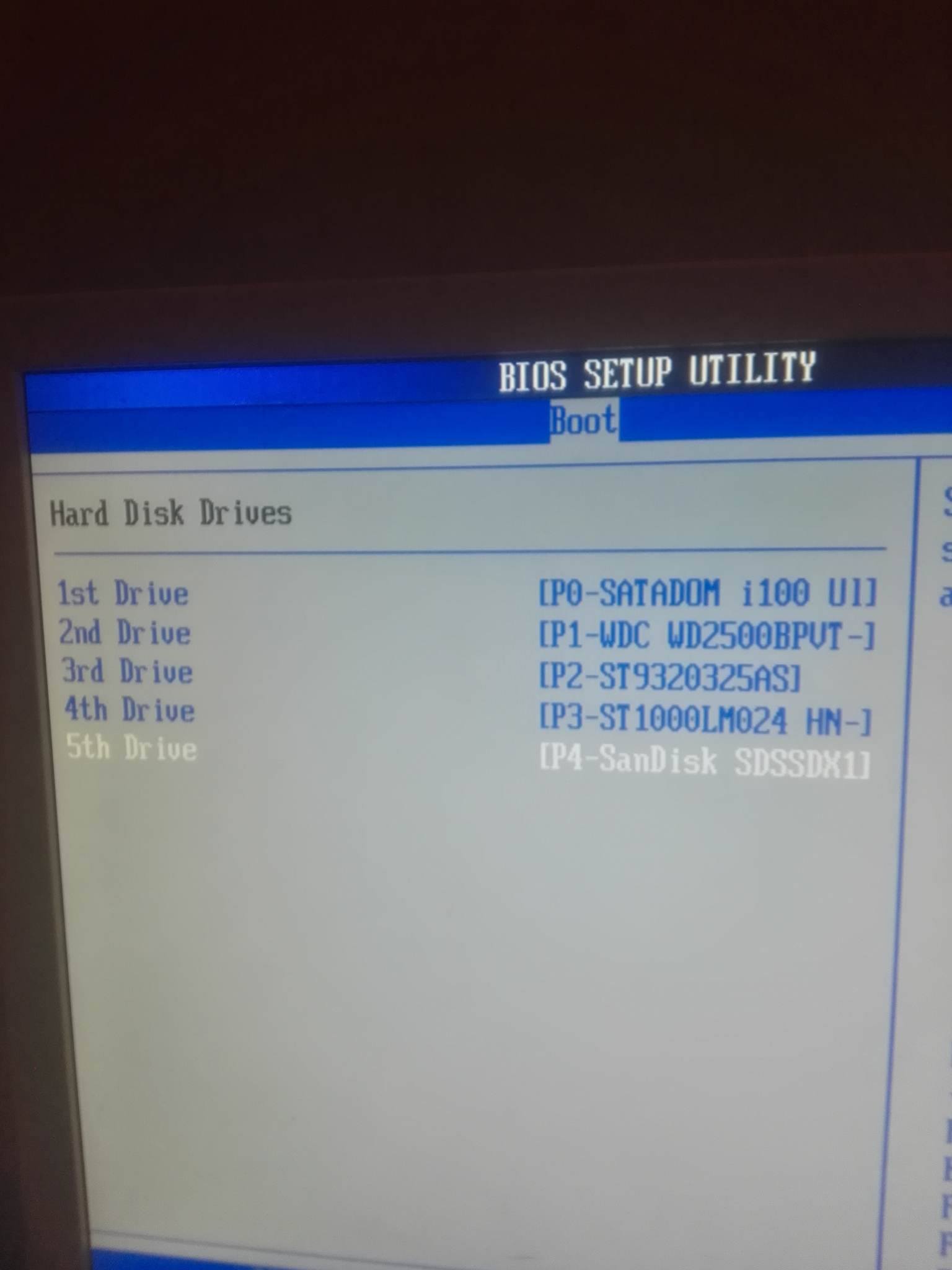

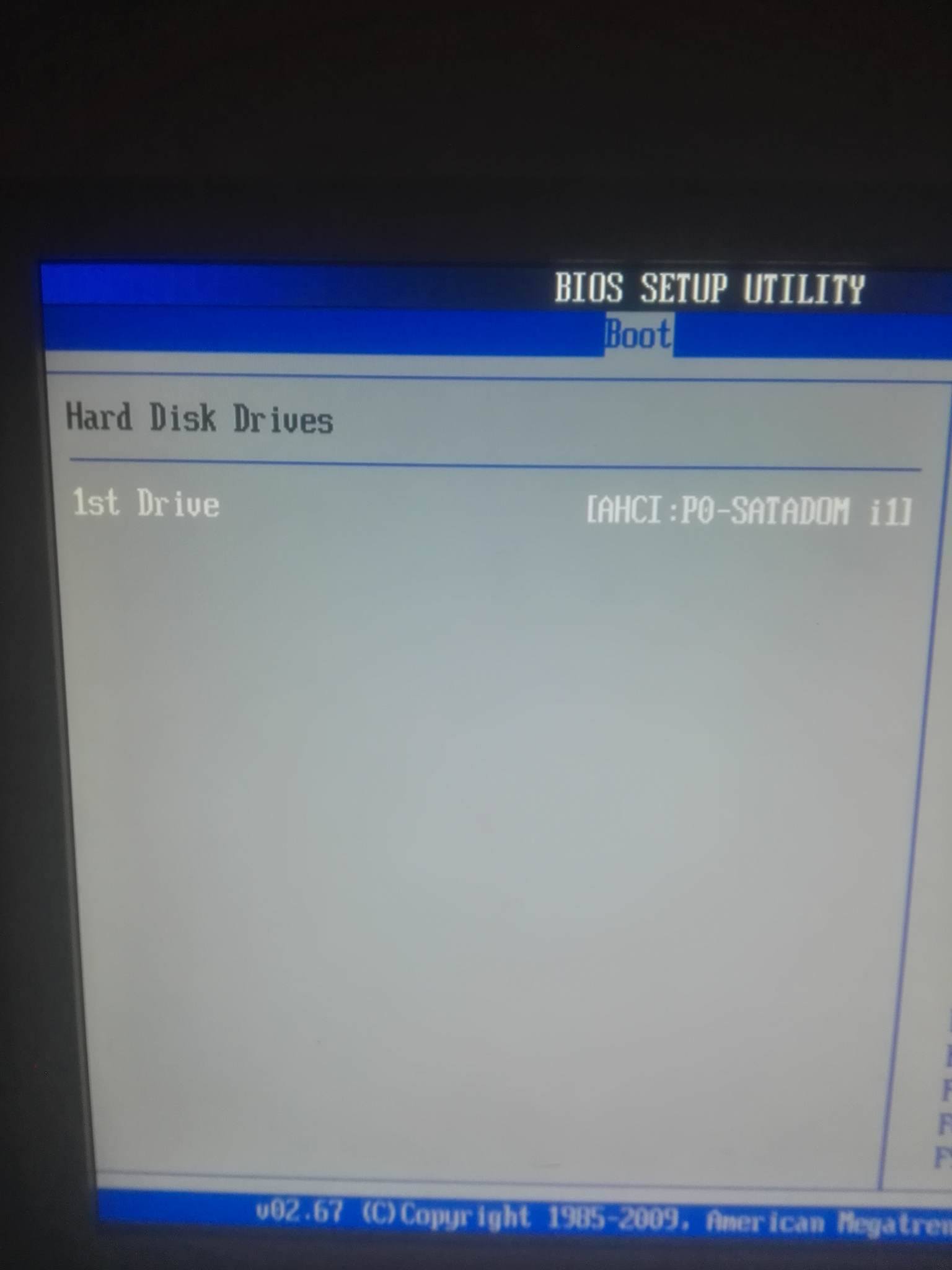

in-pectore Skrevet 31. august 2016 Del Skrevet 31. august 2016 Heisan eg kommer her for og spørre meg til råds, kjøpte en server forleden dag, og da eg endelig hadde fått den hus, viste det seg att serveren ikke støtta de SAS diskene eg hadde kjøpt til den, men eg kunne jo bruke vanlig sata disker. Så eg tok ut sas diskene og satt i sata diskene. Her må eg vell skyte inn at eg er omtrent helt grøn når det kommer til servere og det var akkurat derfor eg kjøpte en problemet mitt er at, BIOS klarer ikke og finne diskene, når eg er inne der og leter får eg opp att det kun eksisterer 1 sata port. som vist i bilde lagt med. Diskene lyser kanskje 1-2 sekunder helt i begynnelsen av oppstarten, men så slokker de og diskene spinner ikke. Men om eg skifter fra Achi til IDE dukker det opp 2 adaptere. Noen som har noen ide om ka dette kan være ? Diskene er det eg fant av gamle bærbare og 1 ssd som eg tok fra pcen min. Er vell vert og neme att ikke får opp SSD'en heller. Men minnepinnen som eg har vmware på, den blir oppdaga av biosen. Info om serveren https://backupbay.no/category/hardware/servers/x8dtu-ln4f+ takk for alle tilbakemeldinger og svar Håper noen kan hjelpe meg og att noen andre og kan lære av dette Lenke til kommentar
siDDis Skrevet 31. august 2016 Del Skrevet 31. august 2016 Hvilken kontroller er det snakk om? Lenke til kommentar
in-pectore Skrevet 31. august 2016 Forfatter Del Skrevet 31. august 2016 Hvilken kontroller er det snakk om? Specsa finner du her https://www.supermicro.com/products/motherboard/QPI/5500/X8DTU_.cfm Lenke til kommentar
siDDis Skrevet 31. august 2016 Del Skrevet 31. august 2016 Med andre ord, så er det ingen kontroller? Og du har planer om å bruke sata portene på hovedkortet? Og ettersom jeg ser på bildet så er de IKKE koblet til backplanet? Med andre ord det finnes ingenting som snakker med diskene i front? Lenke til kommentar
in-pectore Skrevet 31. august 2016 Forfatter Del Skrevet 31. august 2016 Med andre ord, så er det ingen kontroller? Og du har planer om å bruke sata portene på hovedkortet? Og ettersom jeg ser på bildet så er de IKKE koblet til backplanet? Med andre ord det finnes ingenting som snakker med diskene i front? Tror de skal være tilkoblet, men kan sjekke Har ikke turt å tukle så mye baki der men skal som sakt sjekke Lenke til kommentar
in-pectore Skrevet 31. august 2016 Forfatter Del Skrevet 31. august 2016 Med andre ord, så er det ingen kontroller? Og du har planer om å bruke sata portene på hovedkortet? Og ettersom jeg ser på bildet så er de IKKE koblet til backplanet? Med andre ord det finnes ingenting som snakker med diskene i front? Tror de skal være tilkoblet, men kan sjekke Har ikke turt å tukle så mye baki der men skal som sakt sjekke haha hall of shame på meg Kablene var ikke kobla til, det var lagt opp for SAS kablene i backplaten :O Lenke til kommentar
