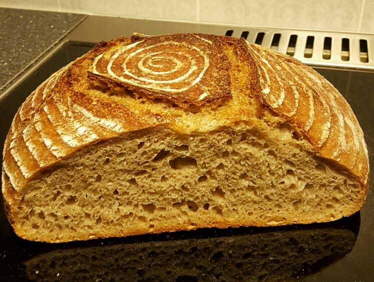

Her er dagens brød for meg. Det sto over natta i kjøleskap og så rett oppi ei godt oppvarma jerngryte. 50% fullkorn, spelt og kveite (hvete, ikkje fisken).

ProphetSe7en skrev (20 minutter siden):
Hvordan snitter du det før steking, og hvorfor?
Det er mange måtar å snitte på. Eg lagar vanlegvis tre snitt på tvers, ca. 1cm djupe, for å promotere at brødet hevar i den retningen.
Her er eit eksempel på snitting på langs, som får brødet til å heve og utvidelser seg meir i andre retningen:
Poenget er å kontrollere hevinga i ovnen. Ein riktig fermentert deig vil "eksplodere" ukontrollert utan snitting. Då kan det sjå sånn ut:
Lenke til kommentar
