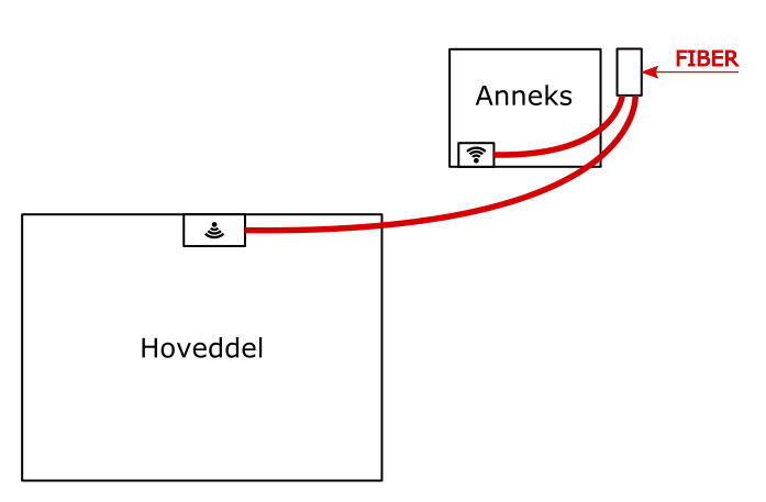

St Thicket Skrevet 18. august 2016 Del Skrevet 18. august 2016 Jeg har en fritidsbolig under oppføring som består av en hoveddel og et anneks. Fiber kommer inn i en tilknytningsboks med egen plass til fibermodem. Det går et rør fra tilknytningsboksen til hver av boligenhetene, og der hvor røret slutter skal jeg ha en ethernet-sentral. Utfordringen er som følger... Jeg ønsker to wifi-enheter som fungerer sammen. Det vil si at jeg ønsker samme SSID og påloggingsinfo på begge. En wifi-enhet i hver boenhet. Jeg tror jeg klarer å få plass til en liten kablet router i tilknytningsskapet i tillegg til modemet, men det er ikke helt sikkert. Noen som vet? Kan jeg da bare bruke aksesspunkt inne i boligen, og evt ethernet switcher dersom jeg vil ha kablet ethernet inne i boligene? Eller kan jeg ha en wifi-router i det ene skapet, og et wifi aksesspunkt i det andre? Hvordan kan jeg løse dette? Setter stor pris på hjelp. Kom gjerne med forslag til løsninger. Lenke til kommentar https://www.diskusjon.no/topic/1735881-skal-sette-opp-avansert-hjemmenettverk-trenger-hjelp-til-%C3%A5-velge-deler/

St Thicket Skrevet 18. august 2016 Forfatter Del Skrevet 18. august 2016 (endret) Hvorfor vil du ha router i sikkringskapet? Fordi da kan jeg splitte nettverket, og føre en kabel til hver boenhet som går til hvert sitt aksesspunkt. Egentlig kan du kun ha mediaconverter i sikringskapet, om den skal ha innebygd switch eller kun en port får du avgjøre? Får du plass til router så hvorfor ikke, men trådløs blir dårlig når metallskap er rundt. Derfor bør ruten være utenfor metallskapet. Eller ha antenner som går utenfor skapet. Jeg er klar over at det kun er beregnet for en mediakonverter i tilknytningsskapet, men tenkte at det dersom det er plass til en router, sparer jeg å trekke to kabler inn til den ene boenheten (en til routeren, og en tilbake til den andre boenheten). Jeg hadde ikke tenkt å ha en wifi-router i tilknytningsskapet, men et wifi-aksesspunkt i hvert media-skap i hver boenhet. Endret 18. august 2016 av St Thicket Lenke til kommentar https://www.diskusjon.no/topic/1735881-skal-sette-opp-avansert-hjemmenettverk-trenger-hjelp-til-%C3%A5-velge-deler/#findComment-23411798

Dapp47 Skrevet 18. august 2016 Del Skrevet 18. august 2016 Jeg ville valgt en Asus router i skapet, og kablet Cat6 til en switch pr bygg. Så ville jeg valgt Ubiquiti AP-er til trådløst. Om det holder med 1 pr bygg kommer ann på størrelse på byggene og tykkelse på vegger. :-) Lenke til kommentar https://www.diskusjon.no/topic/1735881-skal-sette-opp-avansert-hjemmenettverk-trenger-hjelp-til-%C3%A5-velge-deler/#findComment-23411945
xibriz Skrevet 18. august 2016 Del Skrevet 18. august 2016 EdgeReuter der du har plass. UniFi AP Pro i hver boenhet. 1 Lenke til kommentar https://www.diskusjon.no/topic/1735881-skal-sette-opp-avansert-hjemmenettverk-trenger-hjelp-til-%C3%A5-velge-deler/#findComment-23412044
endrebjo Skrevet 18. august 2016 Del Skrevet 18. august 2016 Jeg ville satt en ruter i tilknytningsskapet (f.eks Ubiquiti EdgeRouter) og trukket ethernet-kabel til switcher og aksesspunkter i hver boenhet. Det eneste som kan bli et problem er lave temperaturer. Hvis du ikke har planer om å ha varme i tilknytningsskapet kan det muligens bli for kaldt for ruteren på vinterstid. Alternativet da er å kjøpe en ruter med industriell spesifikasjon. Disse klarer vanligvis -40 til +80°C, men kan til gjengjeld bli veldig dyre. 1 Lenke til kommentar https://www.diskusjon.no/topic/1735881-skal-sette-opp-avansert-hjemmenettverk-trenger-hjelp-til-%C3%A5-velge-deler/#findComment-23412091

endrebjo Skrevet 19. august 2016 Del Skrevet 19. august 2016 (endret) Jeg ser at Edgerouter X sfp har alt jeg trenger. Den har mulighet for mediaconverter, og så dersom jeg skaffer en korrekt sfp, kan fiberen kobles rett inn?Det skal i teorien fungere fint, men det spørs også hvor mye funksjonalitet ISPen krever av mediakonverteren. Noen ISPer bruker f.eks PON-distribusjon, dvs. at det trengs en mediakonverter som ikke bare gjør fiber<->kobber, men også gjør PON-filtrering/muxing/demuxing. Så jeg ville hørt med ISPen om hva som kreves av termineringsutstyret. Endret 19. august 2016 av endrebjo Lenke til kommentar https://www.diskusjon.no/topic/1735881-skal-sette-opp-avansert-hjemmenettverk-trenger-hjelp-til-%C3%A5-velge-deler/#findComment-23413513
