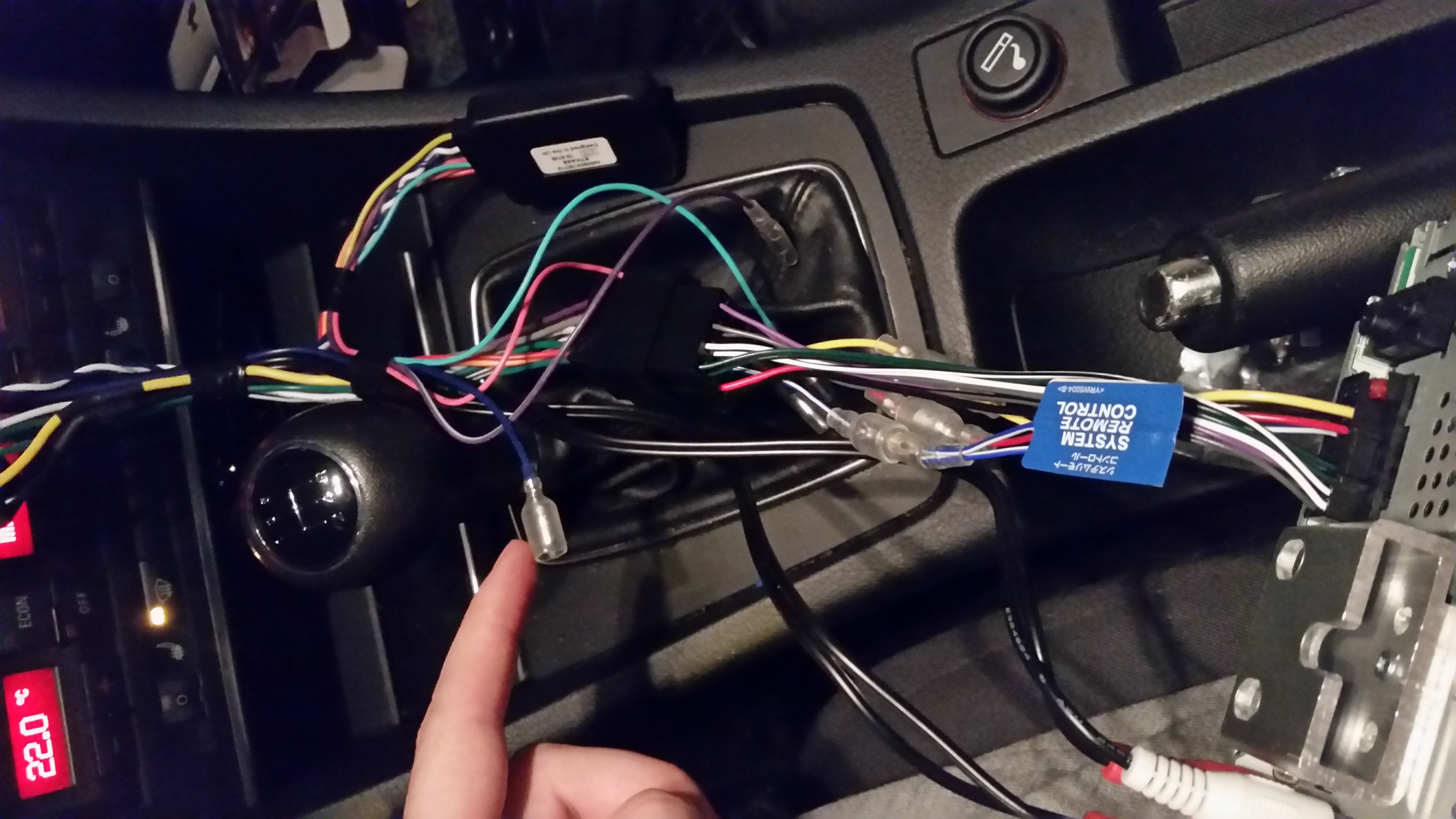

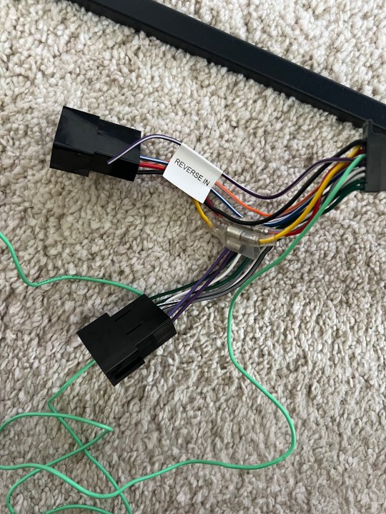

Nå fikk jeg endelig til å koble til Pioneer bilradio til A4en min. Jeg bestillte dette adapteret (har mini-iso på bilen siden jeg har Single DIN Audi Concert 2 radio, A4 med Concert 2+ Double DIN kjører Quadlock) og denne rammen.
Jeg får til nå kun lyd i høyttaleren framme i dashbordet, men jeg skal se litt mer på dette så snart jeg får tid.
Lenke til kommentar

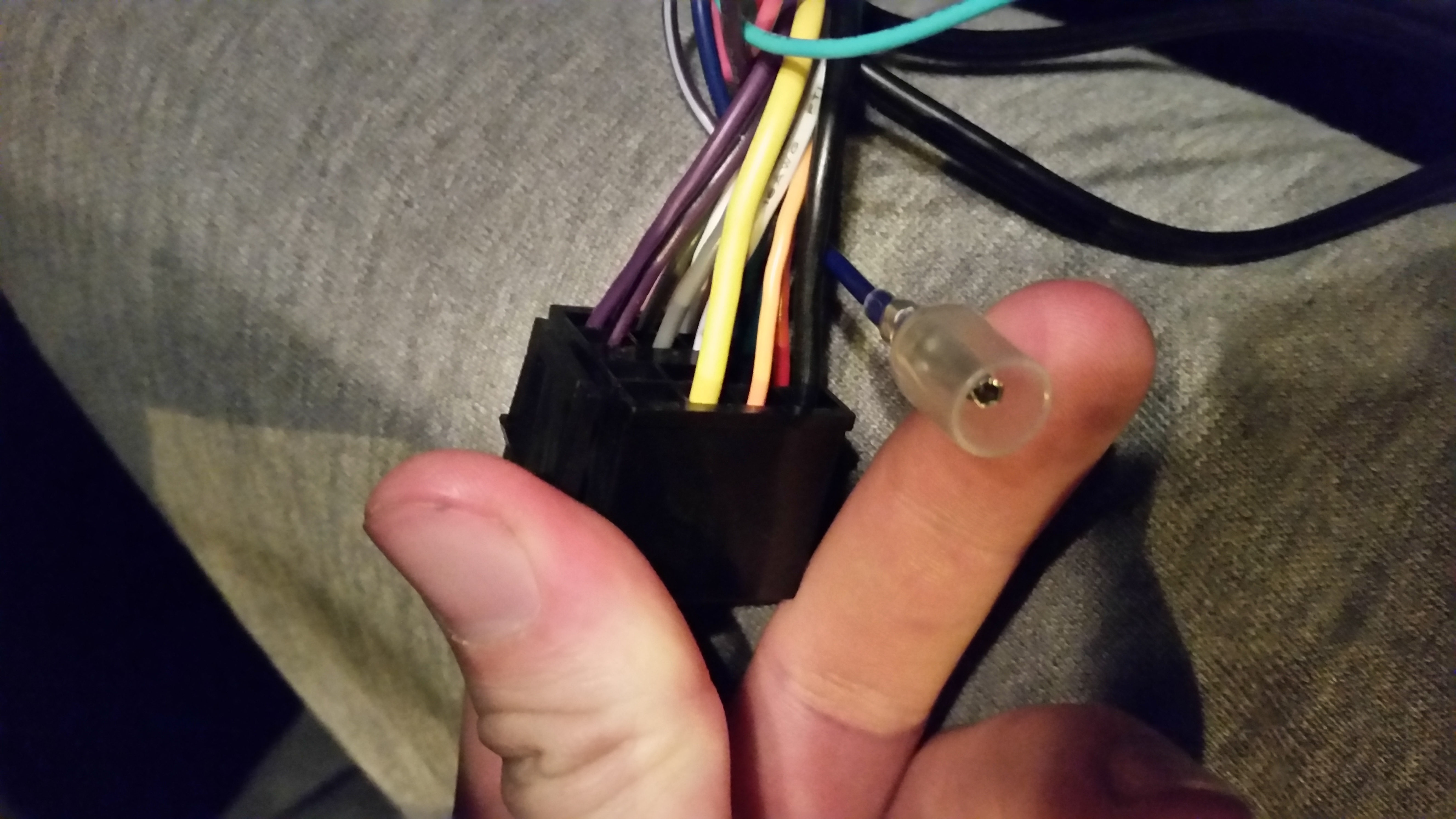

Det ser ut som at den blå remote-ledningen til forsterker ikke går videre til endestykke av Connects2-overgangen jeg kjøpte på nettet. Ser ut til at jeg må lage en "pin" inn i den ytterste delen av adapteret, og derifra koble til den åpne enden til den blå ledningen (noe som sikkert forklarer hvorfor kun høyttalerne ved dashbordet virker).

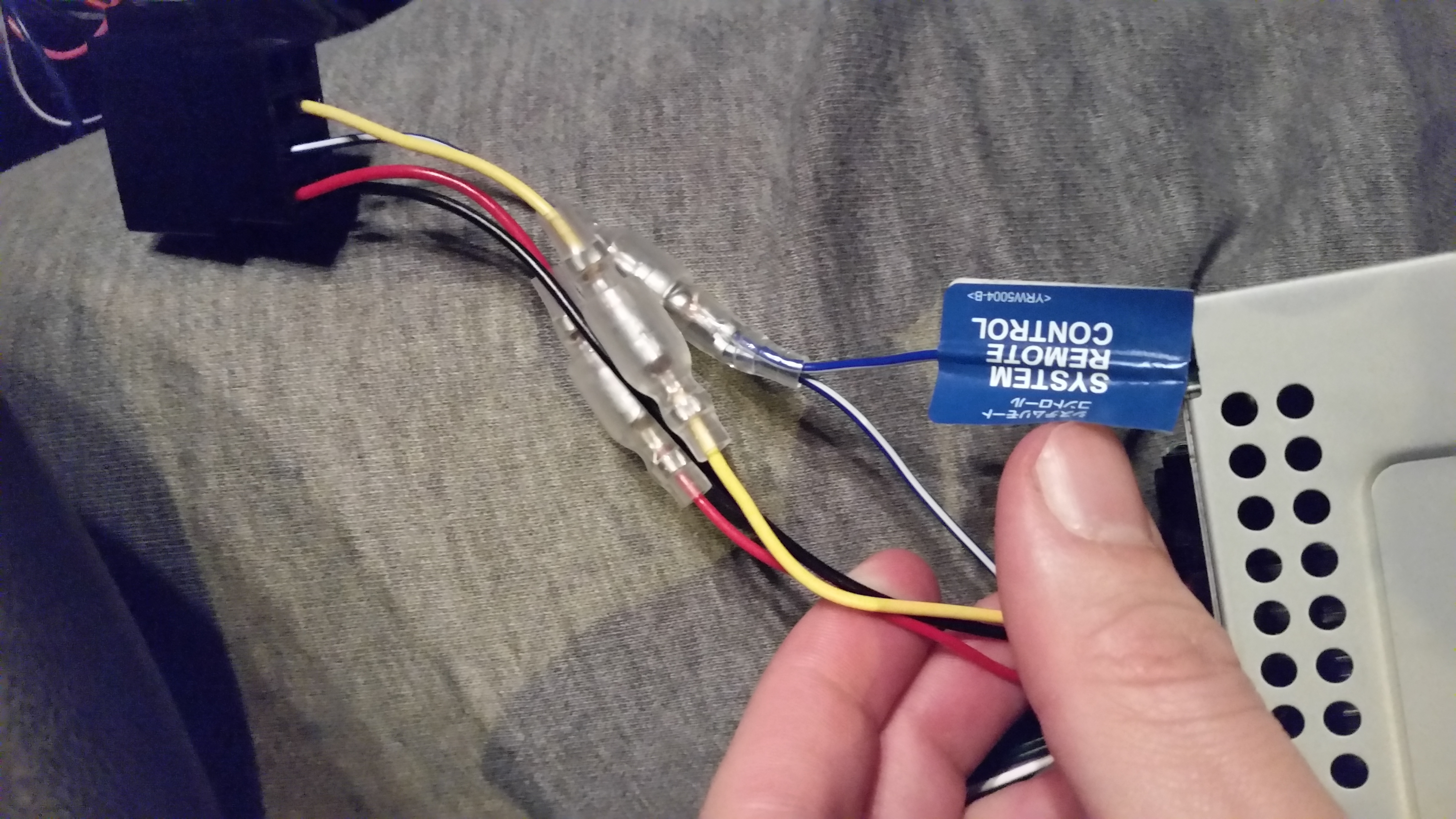

Connects2 adapteret kobles videre til Pioneer sin egen iso-kobling til bilradio, som har den blå "system remote control" ledningen inkludert (i en hel forbindelse). Det er merkelig at remote-ledningen på selve Conntects2 adapteret ikke går videre inn til endestykket, men slutter med en åpen ende.

Dette var et av de anbefalte adapterene til bilradiospesialisten, det med mini-iso. Det var med rattstyring ja, men dette plugges inn ved behov. Jeg har ikke rattstyring, så dette er ikke relevant i mitt tilfelle. Her er pdf-filen til adapteret. Den har i følge pdf'en/brukermanualen ledning til amp remote. Har sendt mail til bilradiospesialisten igjen, men spørsmål og råd fra dem på hva jeg gjør nå. Det beste er hvis noen av dere vet hva jeg skal gjøre herifra :)
EDIT: Antenneforskerker har jeg ventet litt med, er en egen variant til Audi som tar høyde for det spesielle antenne-systemet Audi bruker. Må nok mer til enn et simpelt adapter, leser at om man bare bruker et vanlig adapter på antenne i denne utgaven av A4 så får man dårlig dekning på fm-nettet.

Stemmer det med blå ledning: Jeg måtte koble sammen blå remote ut fra spiller med både remote on til forsterker og til FM-antenneovergangen, dette var ikke koblet igjennom. Har ikke testet FM-mottak under kjøring, bruker kun DAB+, men sjekket at jeg fikk inn FM etter å ha koblet alt. Radioen min skal bytte automatisk mellom DAB+ og FM dersom den mister DAB+-dekning, og finner samme kanal på FM.

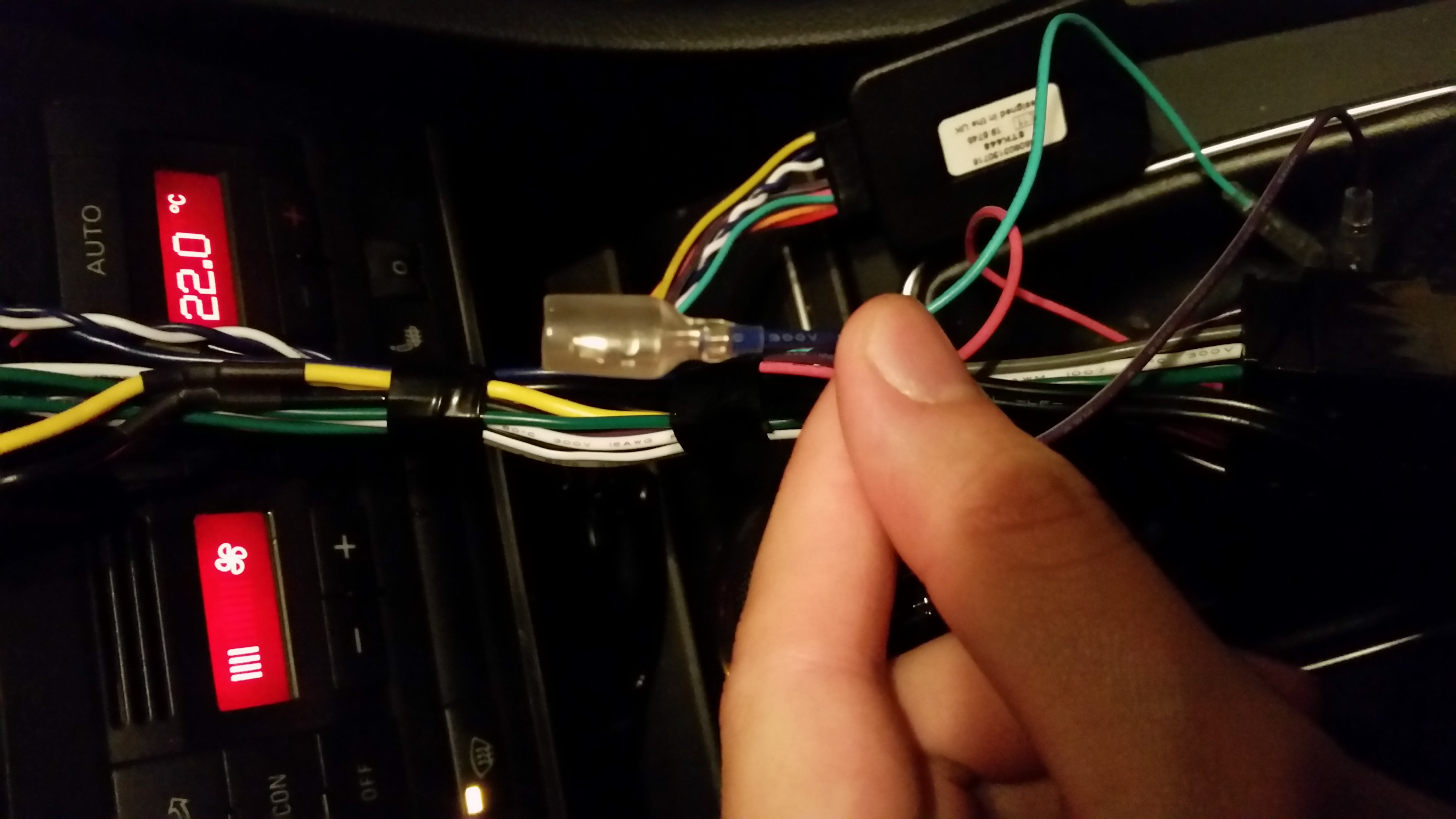

Har brukt kabelsko og fått koblet opp remote amp ledning til sluttstukket av iso-koblingen. Føler fremdeles ikke som alt virker som det skal, bakhøyttalere virker ikke og det er høyere lyd på høyre siden av bilen enn venstre siden.

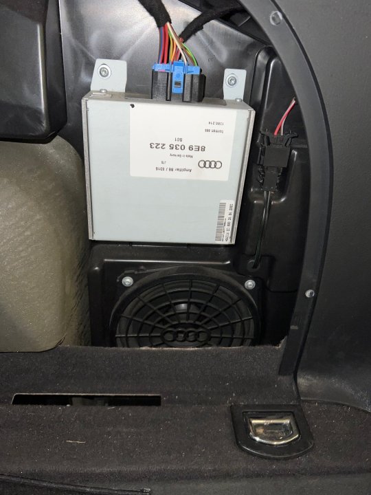

Så lenge du ikke har BOSE-versjon av anlegget i bilen, bør lyden på høyre og venstre side være lik, da den bruker standard ISO-kontakt. Sjekk med en annen spiller, kan jo være feil på den.
For lyden bak, må du ha koblet linjeutgangene fra ny spiller til adapter til linjeutganger fra gammel spiller, og også remote for å slå på forsterker. Dersom du setter fader helt bak, får du lyd da? Hvis ikke, er det enten feil på spilleren, remotesignalet, linjeutgangene (overgang eller kabling i bilen) eller på forsterkeren. Koble til gammel spiller, og sjekk om det funker da. Hvis ja, prøv med en annen spiller. Sjekk ev. settings på linjeutgangene, at det er aktiverte, og er satt opp med korrekt funksjon. Hvis nei, må du finne ut hvor feilen ligger (feil i bilens kabelnett eller på forsterkeren).

Hei; sent svar dette, men nå har dette blitt fikset :)
Jeg kjørte innom Bernard's Bil og Båtlyd i Bokn kommune og fikk hjelp av en av de som jobbet der. Butikkmedarbeideren der fant et nytt adapter til meg, koblet dette til og før jeg visste ord av det virket lyden på alle høyttalerne mine + sub og forsterker virket. Akkurat som originalt. Jeg gav vel ca 600 kr for dette adapteret, så totalsett har jeg brukt en del penger på feil adaptere kan dere si :closedeyes:
Edit: Det eneste er at jeg må manuelt skru av og på radioen nå, for den er ikke lenger styrt av tenningsstrømmen. Dette gjør ingenting for min del da.

Jeg har til nå bestilt inn to adaptere som ikke fungerte bra, en med feil kobling (var ikke mini-iso), og en med canbus overstyring hvor jeg ikke fikk lyd i alle høyttalere. En kan nok si det slik at jeg har fått hele bilstereo greiene opp i halsen nå, og er overlykkelig på at alt endelig virker :)

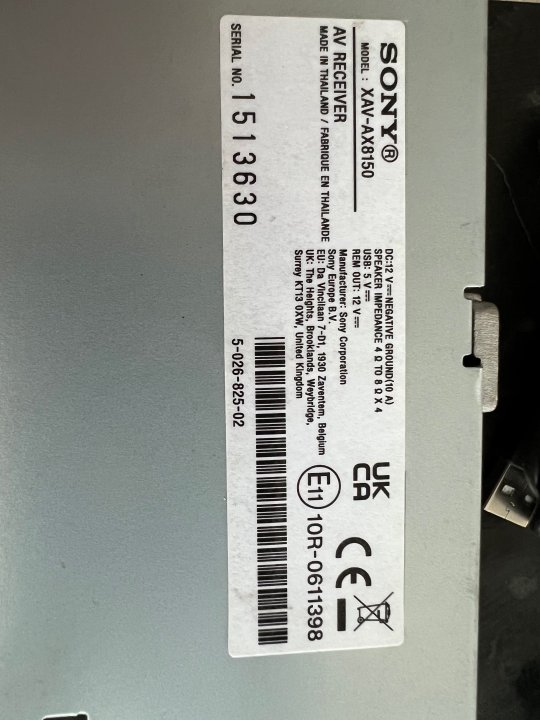

Jeg har en Sony XAV-AX8150 jeg vil montere. Den har:
-«Innebygget forsterker med 4x55 W max.»
3 par 5V linjeutganger. Dette gir muligheten til å legge til en eller flere forsterkere og/eller subwoofer»
Jeg har ikke så god peiling på bilstereo, men har forstått det slik at hvis jeg kjøper multiadapter med CAN-bus, kan jeg risikere å ikke få god lyd i høytalere bak og sub fordi linje inn til Audi forsterker krever mye. Hvis jeg kjøper annen adapter uten CAN-bus må jeg trekke ny kurs og får ikke drevet forsterker tilstrekkelig? Den lokale bilradioforhandleren skal ha 4300,- for multiadapter og monteringen, noe jeg synes var i drøyeste laget.
Dersom jeg kjøper denne multiadapteren med CAN-bus, er det mulig at jeg vil få god lyd i alle høytalere, siden jeg kan bruke de 3 ekstra 5V utgangene i Sony-radioen til å drive forsterker og sub?
Hvilke flere kabler/overganger trenger jeg for å montere dette?

De 5V utgangene er linjeutganger dvs. at de brukes for å sende lydsignaler til eksterne forsterkere (og som da må ha sin egen tilkobling til 12V batteri). Hvis du skal bruke ekstern forsterker må du passe på at voltstyrken på linjeinngangen på forsterker er tilsvarende (5V), eventuelt at man på spilleren kan velge å angi en lavere voltstyrke. Inntil slutten av 90-tallet var det vanlig med ~2V som etterhvert ble til 4V og høyere. Hvis forsterker har lavere spesifisert maks voltstyrke på linjeinngang enn spiller sender ut vil lyden ut av forsterker forvrenges.
