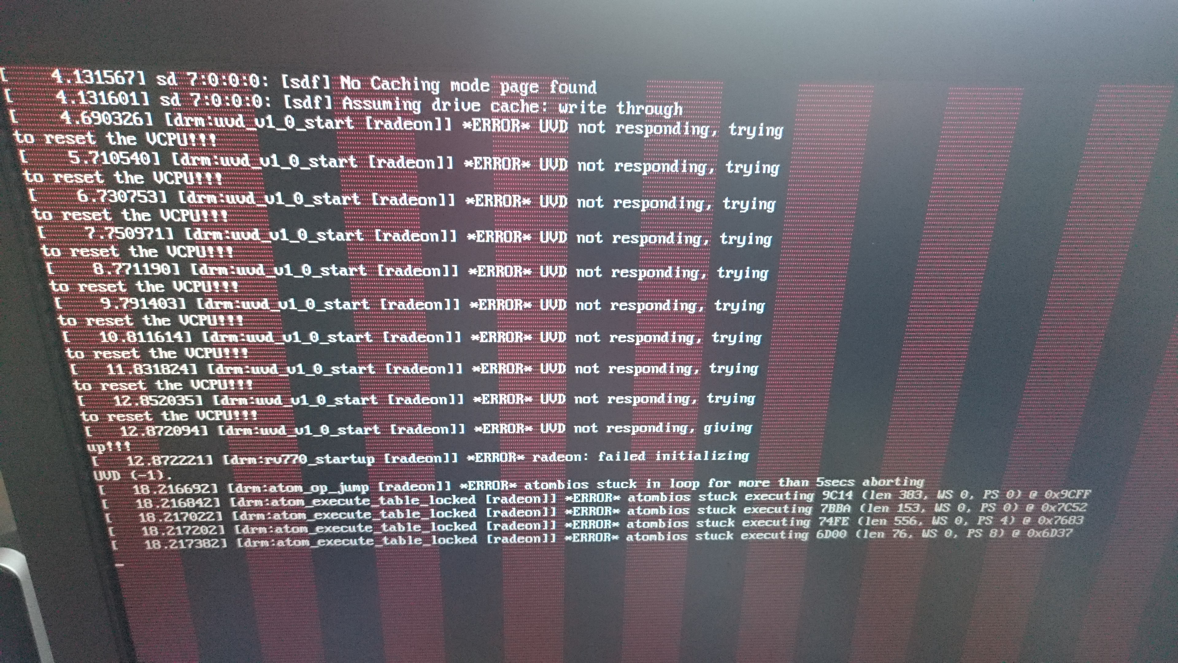

Men har nå kjørt MemTest86. Den kom ut med Pass complete, 0 errors. Så der skulle alt være greit. Prøvde å starte opp Manjaro fra USB. Fikk da samme type feil som jeg har fått før på andre. Så det hjalp ikke dessverre. Se bilde. Ikke prøvd opensuse.

Du trenger amd fglrx-driver. Om det finnes en distro med denne innebygget så blir den plug & play.
Eventuelt så må du få bakt den driveren inn i distroen du skal bruke.
Og det er det jeg har nevnt hele tiden, skal han bruke den siste fglrx driveren som støtter hans skjermkort, så må du ha gammel versjon av X og en del andre småprogrammer, noe som kan skape kaos i enhver moderne distro.
ATi har jo satt driveren til det kortet som EoL så derfor er den ikke utviklet for å støtte nyere versjoner av disse.
https://wiki.archlinux.org/index.php/AMD_Catalyst#Installing_the_driver
Også må du nok også belage deg på å kjøre en gammel versjon av X også siden driverne  er såpass gamle for dette kortet.
Det finnes løsninger, men du må investere litt jobb mest sannsynlig.

Når maskinen booter fra minnepennen så får du opp et valg med bla "Install/try/help" etc. valgmuligheter. Der trykker du Esc for å få opp "boot:"-prompt. Der skriver du "linux nomodeset" og trykker enter. Hvis det ikke fungerer, kan du skrive "install nomodeset" (starter installasjonsprogrammet som du bare kan avbryte). Det siste bør fungere på ubuntu og sikkert på andre distibusjoner.

mobile999 - jeg får startet opp ubuntu 16.04 fra usb i nomodeset (gjorde det via en meny jeg fikk opp, ikke via prompt). Jeg får også startet opp Linux mint fra usb i noe som heter compability mode. Øverst i høyre hjørne av skjermen på mint står det i en tekstboks: "Running in software rendering mode". Videre står det at Cinnamon is currently running without video hardware acceleration etc etc. Så Linux kjører, men med skjermkortet deaktivert, slik jeg forstår. Sitter faktisk og skriver dette nå på pc'en med Ubuntu kjørende :)

Da kan du få installert linux. Såvidt jeg kan se skal du klare å installere driveren for skjermkortet ditt etter første oppstart. Likevel er det ikke sikkert resultatet blir godt.
Jeg vil anbefale deg å installere "MATE". F.eks. Linux Mint MATE. De som har laget Ubuntu MATE har vært flinke til å gjøre det enkelt å installere drivere og programvare som f.eks Spotify. Det kan være lurt å velge denne.
Dersom man installerer på en maskin som har nvidia skjermkort så er det nok enklere enn med ditt eksisterende skjermkort. Det fungerer nok med en gang med nvidia. Man må sannsynligvis installere driver på nytt dersom man vil ha den proprietære.
