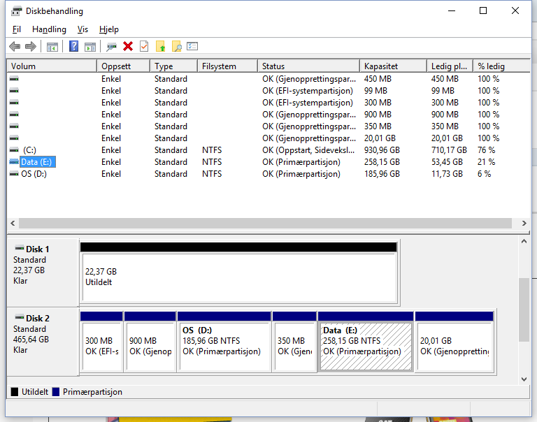

Har akkurat installert ny harddisk i laptopen, og putta den gamle harddisken inn i et ekstern kabinett med USB-kaben.
Nå ønsker jeg å bruke den gamle disken som ekstern harddisk. Den er naturligvis full av skit som må formateres, men problemet er at disken har partisjoner. Før het de C og D, og når jeg nå kobler til harddisken med USB, kommer de samme to diskene opp som to forskjellige disker (D og E).
Finnes det noen måte jeg kan få slått disse sammen til én på?

Tja, det er vel en gammel snurredisk sikkert. Det er harddisken som var i PC-en da jeg kjøpte den, den skal være på 500GB. Fordelt på det som nå heter D og E i bildet over. Nå er den i et kabinett og jeg vil slå disse to sammen til én, tom, enhet. Er det da riktig at jeg skal trykke på utildelt?

Det er flere partisjoner enn D: og E: på den disken - er du sikker på at PC'en fungerer fint når denne disken ikke er tilkoblet?
Hvis svaret er ja, gjør du følgende:
Du høyreklikker på en og en partisjon etter tur og velger 'Delete volume'.
Start f.eks. med den på 20GB lengst til høyre, og jobb deg bortover mot venstre helt til hele disk 2 står som 'Utildelt'
Hvis Disk Management sier at den ikke kan slette noen av partisjonene, så må det kraftigere kost til.
Last ned MiniTool Partition Wizard herfra: http://www.minitool.com/partition-manager/partition-wizard-home.html og installer den. Når du starter programmet vil du se at det ligner en del på Disk Management. Velg de partisjonene du ikke fikk slettet i sted, og slett dem nå. (Det er vel noe sånt med at du må trykke APPLY for å utføre handlingene.)

Ja, ja, maskinen fungerer utmerket uten disse diskene. :) Jeg har akkurat koblet den til med USB, og da kom de opp. Skal prøve å gjøre som du sier, forhåpentligvis går det. Først med E, og så med D. Men hvordan slår jeg så dem sammen til én partisjon etterpå? Eller må det alltid være to disker?
Lenke til kommentar
På den linja som heter Disk 2 høyreklikker du hver enkelt del og velger delete volume/slett volum. Gjenta med alle stykkene bortover (partisjonene).
Tilslutt sitter du igjen med 450-500GB "unallocated" eller Ikke allokert diskplass som er svart slik som disken vi ser på vedlegget ditt. Høyreklikk så på denne delen og velg new volume/nytt volum. Trykk neste igjennom denne veiledningen og gjør justeringer om du føler for det (stort sett ikke nødvendig) så har du laget EN stor partisjon på denne disken.

Da var det gjort! Var jo grei skuring når jeg bare skjønte hva jeg skulle gjøre! :) Takk for all hjelp :)
Men nå i denne prosessen har jeg oppdaget denne disk 1 med 22,37GB utildelt. Hva er dette? Harddisken jeg nå har satt inn skal være en slik hybrid med både HHD og SSD. Er den lille disk 1 HDD? Hvis jeg ikke har noe på den, så får jeg vel ikke utnyttet hurtigheten til SSD? Jeg trodde ideen var at harddisken selv skulle skjønne hvilke filer som brukes mest, og bruke SSD til disse filene. Eller noe i den duren :)

Har aldri brukt en hybrid, men min forståelse er at Windows skal kunne bruke den lille SSD'en som en cache. Da må du sette opp RAID i BIOS, og styre det med Intel Smart Response.
Du finner noe info her: http://www.intel.com/content/www/us/en/support/boards-and-kits/000005501.html
Intel Smart Response gjelder vel bare dersom man bruker en separat SSD som 'cache' for en tradisjonell HDD (eller et RAID-array av slike)?
I dette tilfellet er det vel snakk om en SSHD der SSD-cache'n er innbygget i hybriddisken?  Da mener jeg at laptop'en kun skal forholde seg til hybriddisken på samme måte som om det hadde vært en tradisjonell snurredisk. Hvordan SSD-cache'n brukes er noe som blir styrt fra elektronikken i hybriddisken.
I bildet i post #4 kan vi vel anta at Disk 0 er en C:-partisjon på 1TB - tilsvarende full kapasitet på hybriddisken -, mens Disk 1 er SSD-cache'n. Jeg kan ikke nok om hybriddisker til å svare på hvorfor SSD-cache'n er synlig i Disk Management, men jeg har lest om at andre også har stusset på dette og at enkelte hybriddisker gjør dette, mens andre klarer å holde den skjult.
Bottom line, jeg tror ikke det skal nødvendig å installere noe ekstra SW/drivere for å få hybriddisken til å fungere.
Hvilken hybriddisk er det snakk om, forresten?
Lenke til kommentar
Nei jammen om jeg vet. Da jeg installerte windows på disken (jeg laget en win10 boot usb før jeg installerte ny hd), hadde jeg problemer med å få til én disk i det hele tatt. Den ville absolutt lage to partisjoner. Men jeg fikk det nå til, slik at jeg kun har én ©, men kanskje er det noe ubrukt der ute, uten bokstav, som kan slås sammen med C?
