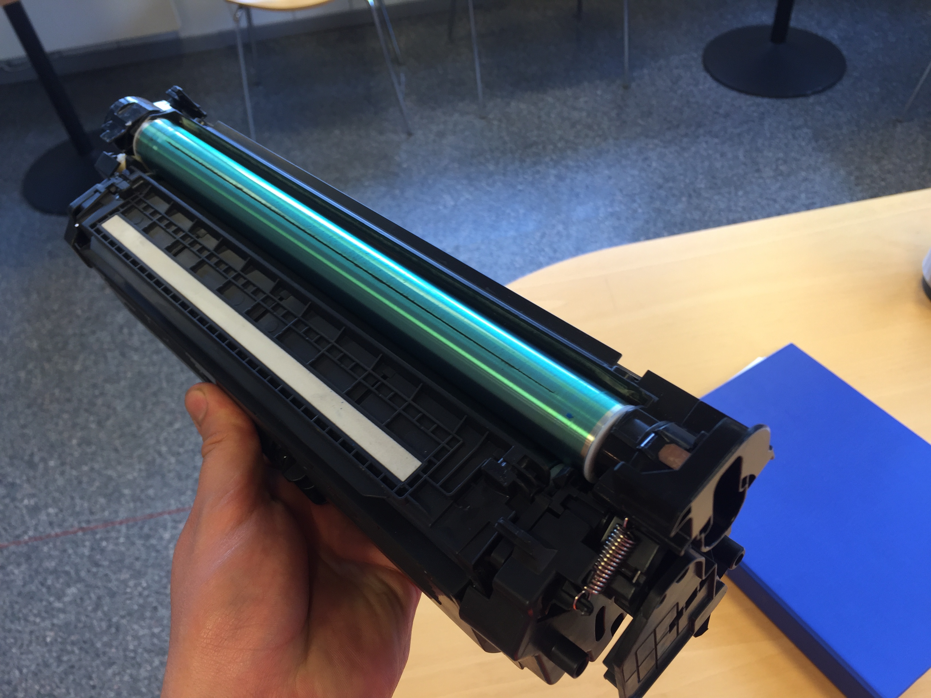

har du forsøkt å riste (ok, vippe kontrollert fra side til side) tonerkassetten?
Hvis ikke det hjelper, så må du bytte toner eller trommel ("image drum kit" eller hva det nå heter). sjekke tellere for å se hvor mange sider laseren har skrevet ut først.
Lenke til kommentar

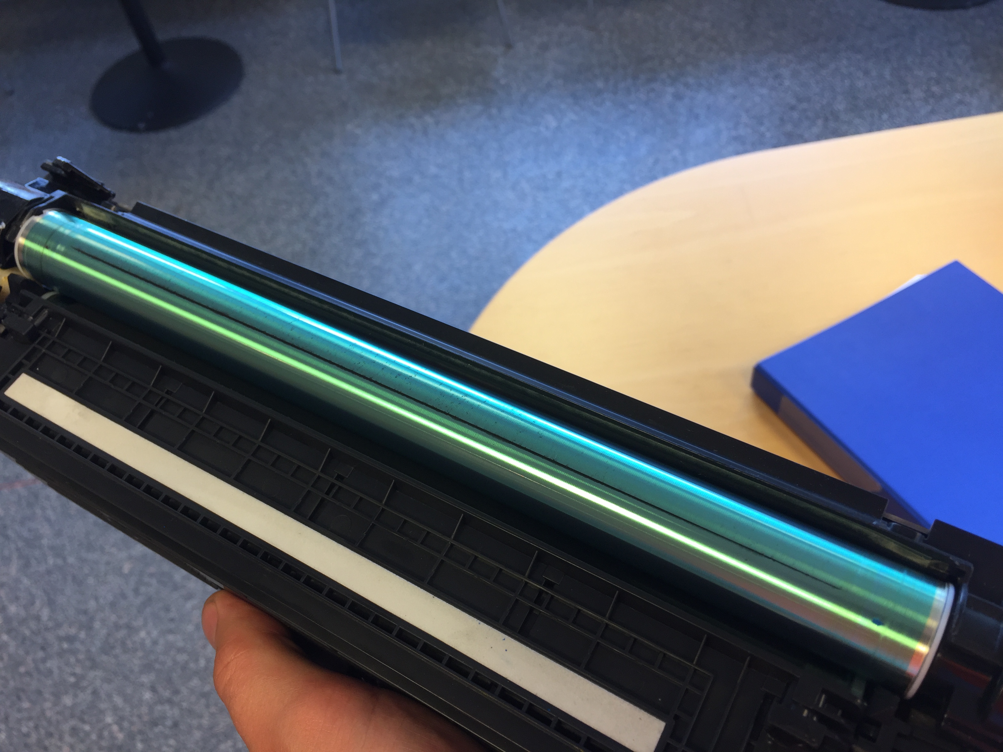

Stripene på selve trommelen hjelper det ikke å tørke av. Det kan komme av flere årsaker, men det tyder nok på at trommelen har gått sitt eller blitt dårlig. Siden det ser ut som om det er sorte striper behøver du sannsynligvis ikke å bytte de andre tromlene.
Du må nok bestille trommel seperat siden den ikke er samme enhet som toneren. Hva HP kaller delen vet jeg ikke, men det er nok noe med drum, PCU(photoconductor unit) eller noe lignende.
Lenke til kommentar

Er helt sikkert lenge siden den var byttet. På bildet lengre opp. Er hele klumpen tonerkassetten eller er dette to deler der den ene er for toner og den andre er ruller?

Er faktisk ikke helt sikker,Jeg har en Laserjet Pro 200 color m251nw og min er mindre.
Hva mener du med ruller? tenker du på trommel? hvis du tenker på trommel trur jeg den sitter et annet sted.
Edit:fant et bilde av en ny toner på ebay og den ser like stor ut som bildene du tok. Så tonern er 1 del,ikke delt opp i 2 deler.

Som tidligere servicetekniker på laser kan jeg si at slike sterker nesten utelukkende har vært forårsaket av trommel. Det er trommelen som plasserer toneren på arket og fargete sterker fra kant til kant var ensbetydende med skifte av trommel.
