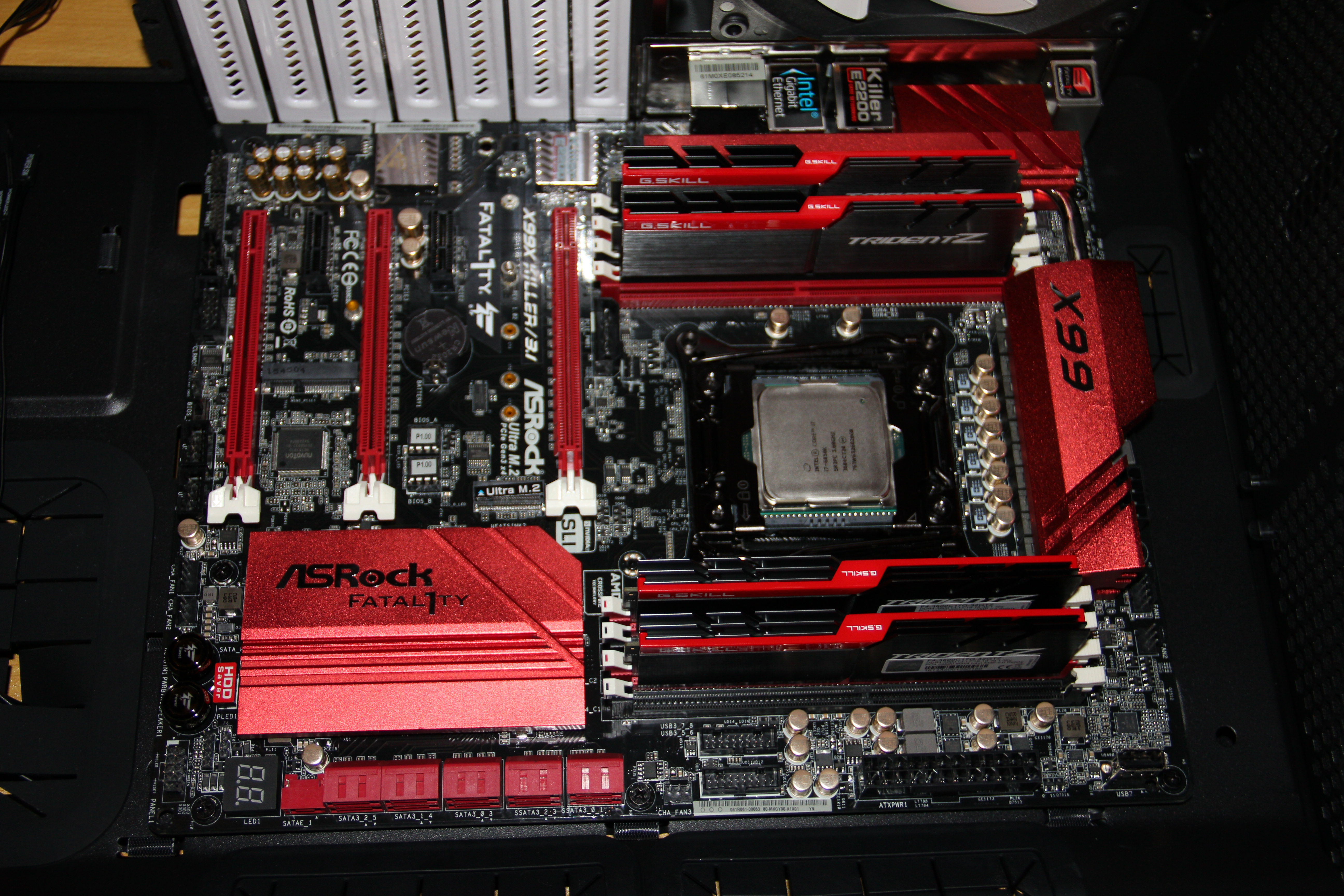

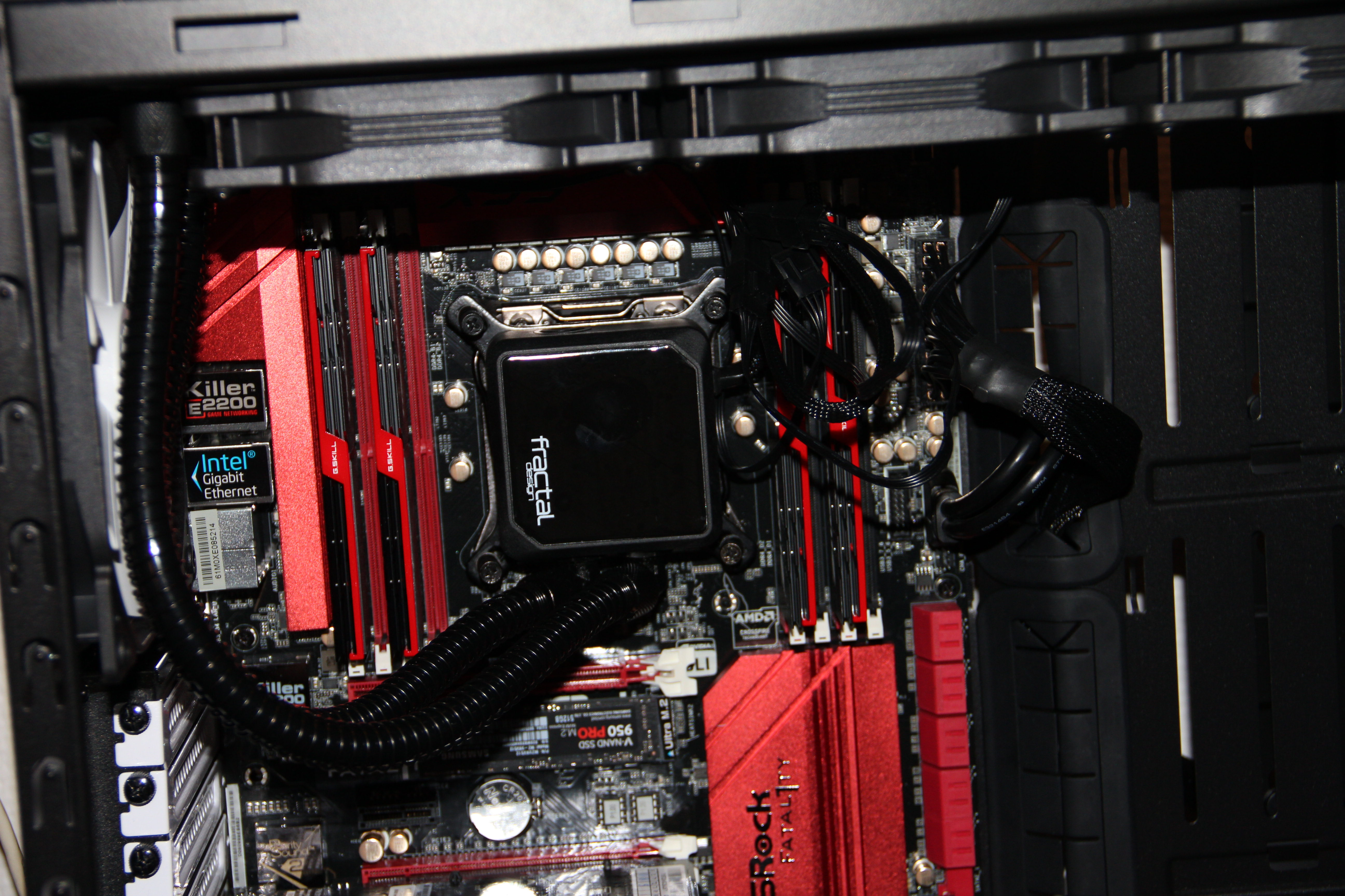

DJViking Skrevet 18. juni 2016 Del Skrevet 18. juni 2016 (endret) Koblet opp min nybygde PC, men den ville ikke starte opp.Displayet på hovedkortet viste først 19 deretter b0 01 - 54(except 0d),5A- 60Problem related to memory. Please re-install the CPU andmemory then clear CMOS. If the problem still exists, pleaseinstall only one memory module or try using other memorymodules. b0Problem related to memory. Please re-install the CPU andmemory. If the problem still exists, please install only onememory module or try using other memory modules. Jeg satte de 4 minnemodulene fra G.skill 32GB 3600Mhz i spor A1, B1, C1 og D1Begynte med første slot deretter annehver slot. Hva kan være problemet? Jeg har ikke lyst å reinstallere CPU. Installasjon av Kelvin S36 sin heat sink på CPU var vanskelig. Jeg kjører på Intel i7-6850K med ASRock Fatal1ty X99X Killer. Det kan hende BIOS ikke er oppdatert for støtte til Broadwell-E, men da burde jeg vel ikke få en feilmelding relatert til minne. Edit: Prøvde å starte opp PCen med bare 2 av minnemodulene i A1 og B1. Due to Intel® CPU spec deinition, please install the memory modules on DDR4_A1,DDR4_B1, DDR4_C1 and DDR4_D1 for irst priority. If the four DDR4 DIMM slotsabove are fully installed, and you want to use more than four memory modules, pleaseinstall the other memory modules from let to right (from DDR4_A2, DDR4_B2,DDR4_D2 to DDR4_C2.) Endret 18. juni 2016 av DJViking Lenke til kommentar

DJViking Skrevet 18. juni 2016 Forfatter Del Skrevet 18. juni 2016 (endret) Fra ASRock Forum The memory controller on the CPU is different compared to Haswell-E so yes it is most likley the cause. There isn't an error code for "Unsupported CPU" so there likely wouldn't be a CPU specific code given the new CPUs are pin compatible to Haswell-E.Your options are:1. Take the board back to the retailer (assuming a physical store) or a Tech company and get them to flash the BIOS for you.2. Borrow a Haswell-E CPU from a friend and flash to the latest version.3. Order a preflashed BIOS chip from ASRock directly and install it.Your DR. Debug codes are in line with other users that did not have a supporting BIOS so I a fairly certain that is the issue. Sadly ASRock does not have an implementation that allows you to flash the BIOS without a supported CPU so the options listed above are your only real choices.Good luck and let us know how it goes Thumbs Up Hvis jeg ikke kan finne noen som kan låne med en Haswell-E CPU så må jeg nok antagelig gå for alternativ 3 ettersom Proshop ikke kan hjelpe med å oppdatere hovedkortet. Ser ikke ut som ASRock kan sende utenfor USA. Får dermed ikke bestilt meg en slik BIOS chip. Endret 18. juni 2016 av DJViking Lenke til kommentar

zlpw0ker Skrevet 13. juli 2016 Del Skrevet 13. juli 2016 (endret) Litt usikker på hvordan Asrock er, men på min x99-e WS/3.1 hk så måtte jeg installere den nest seneste bios'n for broadwell-e. Blir blenda av de røde/svarte ramm brikkene fra G.Skill,men ser ut som du har satt ramm brikkene i rød og svart fargene, eks: på mitt hk så må det enten settes i grått eller svart, og ikke grått og svart. Har du satt prøvd å sette de nederste ram brikkene en plass ned på begge? Endret 13. juli 2016 av zlpw0ker Lenke til kommentar
DJViking Skrevet 14. juli 2016 Forfatter Del Skrevet 14. juli 2016 Jeg har fått en ny BIOS chip fra ASRock og kom meg videre. Har fortsatt problemer, men ikke lenger med minnet. Nå virker det som skjermkortet kanskje er DOA. Lenke til kommentar
