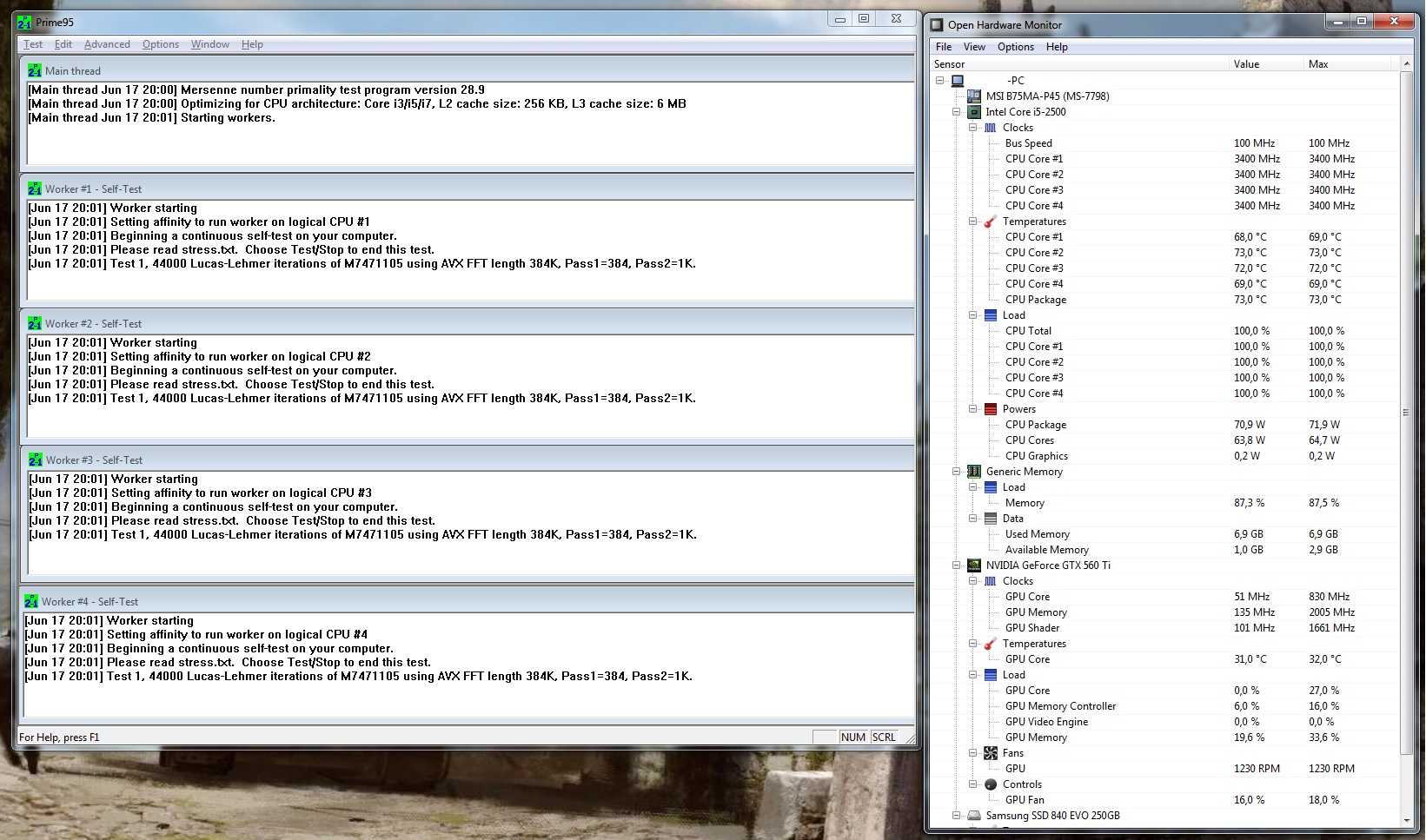

LMH1 Skrevet 17. juni 2016 Del Skrevet 17. juni 2016 Prøv prime 95 så sjekk cpu tempraturene under last. Da 54 grader er litt mye idle med mindre tempraturen er over 30 grader i rommet. Det er nok vanlig på denne tiden av året.Særlig hvis kabinettet er kanske tett. Mye støv\for mye kjølepasta er ofte problemet. Lenke til kommentar https://www.diskusjon.no/topic/1728167-maskinen-klarer-ikke-%C3%A5-kj%C3%B8re-spill-lengre/#findComment-23311007
Dufen Skrevet 17. juni 2016 Forfatter Del Skrevet 17. juni 2016 Kabinettet er relativt åpent og jeg bor til med jevn temperatur i rommet. Har rengjort hele maskinen men enda vedvarer problemet.La en LITEN ert med kjølepasta, burde ikke være for mye? Lenke til kommentar https://www.diskusjon.no/topic/1728167-maskinen-klarer-ikke-%C3%A5-kj%C3%B8re-spill-lengre/#findComment-23311017
Dufen Skrevet 17. juni 2016 Forfatter Del Skrevet 17. juni 2016 Skal denne testen kjøres lengre enn jeg gjorde?Ser at maks temp blir bare 74° på det meste på en av kjernene. Lenke til kommentar https://www.diskusjon.no/topic/1728167-maskinen-klarer-ikke-%C3%A5-kj%C3%B8re-spill-lengre/#findComment-23311107
Dufen Skrevet 17. juni 2016 Forfatter Del Skrevet 17. juni 2016 Åååååkeij, nå skjer det ting... Eller ikke... De tallene der stemmer ikke med det jeg screenshota.Får teste på nytt å se, men de tallene er minimalt forskjellige fra det jeg fikk. Lenke til kommentar https://www.diskusjon.no/topic/1728167-maskinen-klarer-ikke-%C3%A5-kj%C3%B8re-spill-lengre/#findComment-23311112

Dufen Skrevet 18. juni 2016 Forfatter Del Skrevet 18. juni 2016 Det er forbi mine ferdigheter hva data angår.Jeg er imponert over at jeg fikk starta Prime95 Er det en enkel måte å teste CPU på som vil vise om den er gåen?Den idler på 50° nå... Lenke til kommentar https://www.diskusjon.no/topic/1728167-maskinen-klarer-ikke-%C3%A5-kj%C3%B8re-spill-lengre/#findComment-23311780

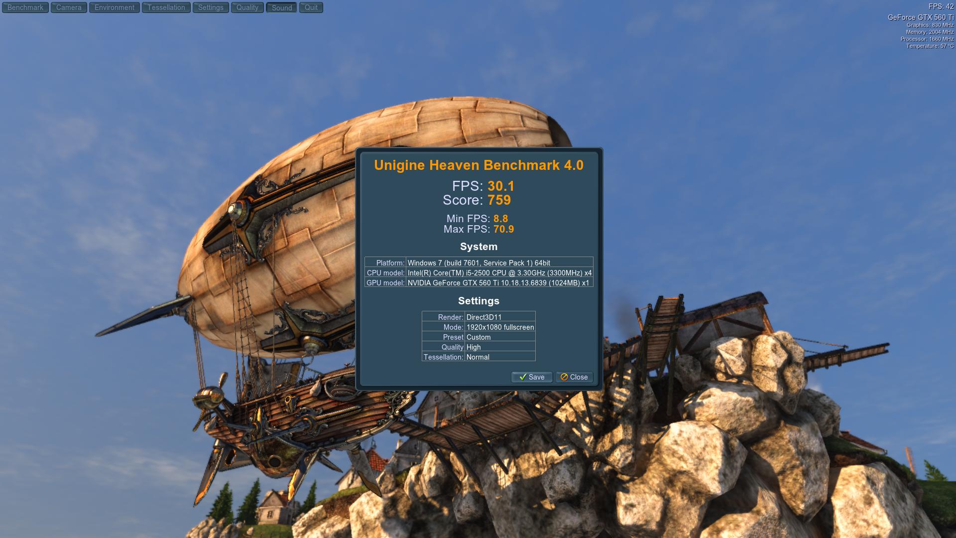

Dufen Skrevet 18. juni 2016 Forfatter Del Skrevet 18. juni 2016 Unigine Heaven ga score på 797, vet ikke hvor det ligger an?Maks temp på GPU kom opp på 57° bare. Lenke til kommentar https://www.diskusjon.no/topic/1728167-maskinen-klarer-ikke-%C3%A5-kj%C3%B8re-spill-lengre/#findComment-23311919
Dufen Skrevet 18. juni 2016 Forfatter Del Skrevet 18. juni 2016 Gjorde testen på nytt å screenshota den. Lenke til kommentar https://www.diskusjon.no/topic/1728167-maskinen-klarer-ikke-%C3%A5-kj%C3%B8re-spill-lengre/#findComment-23311927

Syar-2003 Skrevet 18. juni 2016 Del Skrevet 18. juni 2016 (endret) En annen med GTX 560 ti Så det virker ikke som det er defekt i hardwaren din (cpu eller gpu) Varme kan jo ha vært et problem. Eller noe bugs i sw/drivere. Endret 18. juni 2016 av syar2003 Lenke til kommentar https://www.diskusjon.no/topic/1728167-maskinen-klarer-ikke-%C3%A5-kj%C3%B8re-spill-lengre/#findComment-23312075

Enlightened Skrevet 18. juni 2016 Del Skrevet 18. juni 2016 (endret) SÅ på det ene bildet ditt at cpu-en din hadde 100% load. Da bottlenecker den systemet i de tilfellene. Last ned Msi afterburner og sjekk tempen på både skjermkort og CPU. Dersom begge er under 80-90 grader er det ikke varmen som er problemet. Innstaller Heaven Benchmark, og se på hvor mye load det er på GPU og CPU. Hvis prossessor er på 100% og skjermkortet ikke på 99%, kan cpu ha noe med problemet å gjøre. Dersom GPU er på 99%, og CPU under 99%, er det normale verdier. Dog kan skjermkortet fremdeles være et problem. Jeg hadde et skjermkort før som stoppet opp i blandt, så det er meget mulig at skjermkortet ditt begynner å bli sliten. Du bør se om du kan få lånt deg et annet skjermkort å teste med. Bare for å luke ut det. Det kan være mye rart som forårsaker problemet, men 560Ti er veldig gammelt(det er forsåvidt resten av riggen din også). Ville startet der. Endret 18. juni 2016 av Enlightened Lenke til kommentar https://www.diskusjon.no/topic/1728167-maskinen-klarer-ikke-%C3%A5-kj%C3%B8re-spill-lengre/#findComment-23313106
