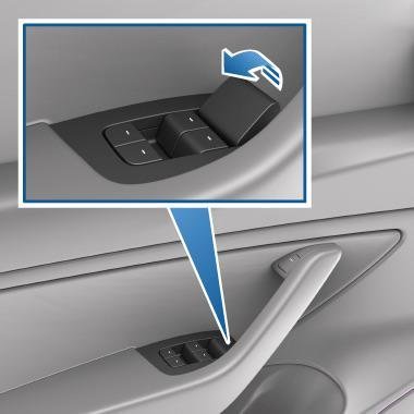

Complexity Skrevet 12. november 2024 Del Skrevet 12. november 2024 Tesla sin løsning på bakdører er ganske tåpelig ja. Hvordan løser andre dette? Om man bare kan røske i handtaket ville vel unger falt ut hele tiden.. 1 Lenke til kommentar
Iterion Skrevet 12. november 2024 Del Skrevet 12. november 2024 (endret) Complexity skrev (11 minutter siden): Tesla sin løsning på bakdører er ganske tåpelig ja. Hvordan løser andre dette? Om man bare kan røske i handtaket ville vel unger falt ut hele tiden.. De fleste biler vel sånn barnesikring så det hadde ikke vært noe problem akkurat. Men dersom noe av det elektriske ryker og man her elektriske knapper for å åpne bilen med, må man jo ha en manuell type åpning, typ ment som en nødløsning. Nå har ikke jeg sjekket så mye på hvilken type håndtak andre biler har innvendig. Så dere som ikke kjører Tesla, hvordan er dørhåndtaket hos dere? Ikke elektriske/elektrisk? Så er det jo det med vinduene da som det kan skje ting med om vinteren mtp de går litt ned hver gang man åpner dørene i en Tesla. Har skjedd meg 2-3 ganger om vinteren, hvor jeg ikke har fått åpna bilen som sagt og måtte bruke nødløsningen. Fikk sjekka det ut, men de fant ingen feil faktisk da. Og nei, det var ikke fryste dører eller vindu. Ikke skjedd på lenge nå heldigvis. Endret 12. november 2024 av Iterion Lenke til kommentar
Complexity Skrevet 12. november 2024 Del Skrevet 12. november 2024 Just now, Iterion said: De fleste biler vel sånn barnesikring så det hadde ikke vært noe problem akkurat. Men dersom noe av det elektriske ryker og man her elektriske knapper for å åpne bilen med, må man jo ha en manuell type åpning, typ ment som en nødløsning. Nå har ikke jeg sjekket så mye på hvilken type håndtak andre biler har innvendig. Så dere som ikke kjører Tesla, hvordan er dørhåndtaket hos dere? Ikke elektriske/elektrisk? Så er det jo det med vinduene da som det kan skje ting med om vinteren mtp de går litt ned hver gang man åpner dørene i en Tesla. Har skjedd meg 2-3 ganger om vinteren, hvor jeg ikke har fått åpna bilen som sagt og måtte bruke nødløsningen. Fikk sjekka det ut, men de fant ingen feil faktisk da. Og nei, det var ikke fryste dør eller vindu. Ikke skjedd på lenge nå heldigvis. Men skal ikke en nødåpning kunne overstyre barnesikring? Det gjør den jo på Tesla iallefall som kanskje er en av grunnene til at de har gjemt den sånn.. Lenke til kommentar
Fantomtegningen Skrevet 12. november 2024 Del Skrevet 12. november 2024 Vår Enyaq har elektriske dørhåndtak med mekanisk failsafe om det blir strømbrudd i bilen. 1 Lenke til kommentar
sverreb Skrevet 12. november 2024 Del Skrevet 12. november 2024 1 minute ago, Iterion said: Så dere som ikke kjører Tesla, hvordan er dørhåndtaket hos dere? Ikke elektriske/elektrisk? Så er det jo det med vinduene da som det kan skje ting med om vinteren mtp de går litt ned hver gang man åpner dørene i en Tesla. Det er en hendel nede på døren man drar i for å åpne om den elektroniske åpneren ikke virker, de er sorte og merket med et ikon for åpen dør. Så lenge det er strøm i bilen dras vinduet litt ned når man drar i de, om det ikke er tilfelle tåler du at dørpakningen slites litt. Lenke til kommentar
Iterion Skrevet 12. november 2024 Del Skrevet 12. november 2024 Complexity skrev (1 minutt siden): Men skal ikke en nødåpning kunne overstyre barnesikring? Det gjør den jo på Tesla iallefall som kanskje er en av grunnene til at de har gjemt den sånn.. Jo den skal vel i utgangspunktet det. Før i tida var det jo ikke samme problemet da man ikke hadde elektrisk dørhåndtak på bilen. Er jo i senere tid dette bluste opp. Jeg har et slikt verktøy liggende lett tilgjengelig for å knuse vinduet med, i tilfelle brann og jeg ikke kommer meg ut av bilen. Lenke til kommentar
Iterion Skrevet 12. november 2024 Del Skrevet 12. november 2024 sverreb skrev (5 minutter siden): Det er en hendel nede på døren man drar i for å åpne om den elektroniske åpneren ikke virker, de er sorte og merket med et ikon for åpen dør. Så lenge det er strøm i bilen dras vinduet litt ned når man drar i de, om det ikke er tilfelle tåler du at dørpakningen slites litt. Tenker du nå på det manuelle håndtaket som kun skal brukes når det elektriske ikke funker? Det med vinduet vet jeg ja. Men hva mener du med at dørpakningen slites ut? Av hva tenker du på? Lenke til kommentar
sverreb Skrevet 12. november 2024 Del Skrevet 12. november 2024 1 minute ago, Iterion said: Tenker du nå på det manuelle håndtaket som kun skal brukes når det elektriske ikke funker? Det med vinduet vet jeg ja. Men hva mener du med at dørpakningen slites ut? Av hva tenker du på? i likhet med mange av teslas modeller har også min bil (BMW ix) rammeløse dører. D.v.s. at vinduet må senkes for å komme klar av dørpakningen før døren åpnes. Hvis det ikke skjer vil dørpakningen få en ganske stor belastning når døren åpnes. Men er bilen uten strøm er det greit nok. Det viktige er at døren fortsatt lar seg åpne og utløserhendelen er sikkerhetsforanstaltningen til at det kan skje også om bilen er strømløs. 1 1 Lenke til kommentar
Bjerknez Skrevet 12. november 2024 Del Skrevet 12. november 2024 sverreb skrev (15 minutter siden): i likhet med mange av teslas modeller har også min bil (BMW ix) rammeløse dører. D.v.s. at vinduet må senkes for å komme klar av dørpakningen før døren åpnes. Hvis det ikke skjer vil dørpakningen få en ganske stor belastning når døren åpnes. Men er bilen uten strøm er det greit nok. Det viktige er at døren fortsatt lar seg åpne og utløserhendelen er sikkerhetsforanstaltningen til at det kan skje også om bilen er strømløs. Jepp, min Bestillte BMW i4 M50 har også rammeløse vinduer. Regner med det funker på samme måte der. Men en slik nødham,er er da uansett en smart ting og ha lett tilgjengelig. Det også en beltekutter. Det må kjøpes Lenke til kommentar
