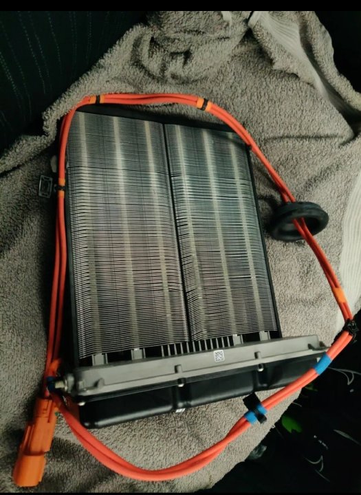

Trestein Skrevet 2 timer siden Rapporter Del Skrevet 2 timer siden sverreb skrev (39 minutter siden): PTC elementer er enkle og inherent trygge varmekilder. Det er veldig lite* verdi i å eliminere de. Man må uansett ha en varmekilde om bord siden bilen må tåle bruk i temperaturer som er så lave at varmepumpen ikke fungerer. Om de har fjernet PTC varmeelementer så er det presumptivtfordi de erstattet de med å kortslutte motoren, og dermed vil måtte flytte varmen derfra til der den trengs istedet for å ha et PTC element direkte koplet til varmeveksleren eller komponenten som trenger varmen (for motoren trenger den ikke) Som sagt er ikke det å ha et integrert varmevekslingssystem noe spesiellt, å kutte ut varmeelementer er en noe merkelig beslutning, men alt for å skrape bort noen småpenger i BOM antar jeg. Noen fordel for deg som bruker gir det ikke. En custom integrert ventilkropp er heller ingen spesiell fordel for deg som bruker, det gjør service dyrere siden en defekt ventil betyr at hele ventilkroppen med alle ventilene må byttes, og denne kan bare skaffes fra OEM, ingen standarddeler. *) Eller t.o.m. negativ verdi. At man erstatter noe som er inherent trygt med noe som krever aktiv regulering for å være trygt er ikke spesiellt bra. Fjerning av ptc elementet har vel gitt frostskader på eierne når varmepumpa sluttet å virke på mange. Når man ser på hva en hårføner på 2KW koster er det helt utrolig at de har fjernet dette. Er veldig glad jeg har begge deler i min bil. 1 Lenke til kommentar
Complexity Skrevet 2 timer siden Rapporter Del Skrevet 2 timer siden (endret) 4 minutes ago, Trestein said: Fjerning av ptc elementet har vel gitt frostskader på eierne når varmepumpa sluttet å virke på mange. Når man ser på hva en hårføner på 2KW koster er det helt utrolig at de har fjernet dette. Er veldig glad jeg har begge deler i min bil. En hårføner på 2kW går vel ikke på 400V DC.. Bare kablene til en PTC heater i en bil koster nok en del. Også er de vel gjerne en del flere kilowatt enn 2.. Endret 2 timer siden av Complexity Lenke til kommentar
sverreb Skrevet 2 timer siden Rapporter Del Skrevet 2 timer siden (endret) 3 minutes ago, Complexity said: En hårføner på 2kW går vel ikke på 400V DC.. Bare kablene til en PTC heater i en bil koster nok en del. 230V AC, forskjellen er ikke fryktelig stor. Å doble spenningen en kabel skal tåle betyr veldig lite. Aner ikke hva du mener å illustrere med det bildet, det later til å vise en varmeveksler. Presumptivt med et PTC element integrert ett sted. Endret 2 timer siden av sverreb 1 Lenke til kommentar
Complexity Skrevet 2 timer siden Rapporter Del Skrevet 2 timer siden (endret) 3 minutes ago, sverreb said: 230V AC, forskjellen er ikke fryktelig stor. Å doble spenningen en kabel skal tåle betyr veldig lite. Doble spenningen og 3-4 dobble effekten. Samt gange kostnaden med alle biler som blir produsert. Forstår godt at de skipper det når de alikevell har en varmepumpe som kan gjøre samme jobben. Har forøvrig ødelagt både hårfønere og varmluftpistoler bare av vanlig bruk da de knapt tåler det engang.. Endret 2 timer siden av Complexity Lenke til kommentar
Complexity Skrevet 2 timer siden Rapporter Del Skrevet 2 timer siden (endret) 10 minutes ago, sverreb said: Aner ikke hva du mener å illustrere med det bildet, det later til å vise en varmeveksler. Presumptivt med et PTC element integrert ett sted. Er kia ev6 sin PTC heater. Her er Tesla model 3 sin om det illustrerer bedre..? Er jo ikke noe småtteri. Skal jo støtte to soner også. Endret 2 timer siden av Complexity Lenke til kommentar
sverreb Skrevet 2 timer siden Rapporter Del Skrevet 2 timer siden Just now, Complexity said: Doble spenningen og 3-4 dobble effekten. Samt gange kostnaden med alle biler som blir produsert. Forstår godt at de skipper det når de alikevell har en varmepumpe som kan gjøre samme jobben. Det fine med å doble spenningen er at da halverer man strømmen, og det er strømmen som er dimensjonerende for en kabel. Det er ikke varmepumpe som ev. har erstattet PTC elementene, det er motorene som er varmekildene. (I.e. de korttsluttes og blir varmet opp) dette er naturlig nok ikke uten konsekvens. Da må varmen flyttes fra motoren til der varmen trengs noe som endrer dimensjonering av varmevekslere og kjølekanaler. Det er en del enklere å flytte elektrisitet enn vann rundt om i en bil. Så kan man si at biler med permanentmagnetmotorer uansett trenger kraftig dimensjonert kjøling til motorene siden disse er temperatursensitive, men arbeidstemperaturene til alt i kretsen er ikke nødvendigvis de samme så man drar på med diverse varmevekslere blanderegulatorer o.l. Nå tviler jeg ikke på at tesla har valgt den absolutt billigste løsningen for de de har klart å komme til, så i deres tilfelle er det nok billigere for de å ikke ha et PTC element, men som jeg sier dette er ikke nødvendigvis noen vesentlig fordel for deg som kunde. Og andre avveininger f.eks motorer som tåler høyere temperatur gir andre utfall når man gjør optimeringene av systemet. Lenke til kommentar
sverreb Skrevet 2 timer siden Rapporter Del Skrevet 2 timer siden (endret) 9 minutes ago, Complexity said: Er kia ev6 sin PTC heater. Her er Tesla model 3 sin om det illustrerer bedre..? Fremdeles en varmeveksler. Du ser det på finnene. Selve PTC elementet er simpelten en leder lagd i et matriale som har en ikkelineær positiv temperaturkoeffisient (Derav navnet) Det gunstige med de er at de er inherent trygge. Gitt en systemspenning vil de selvregulere til en maksimal temperatur siden resistansen øker markant når temperaturen stiger, dermed begrenses strømmen og temperaturen kan ikke stige mer. Veldig elegant og enkelt. Selve PTC elementet her ligger sansynligvis loddet fast inne i de stammene du ser mellom kjøleribbene. En varmeveksler mot vann vil se veldig lik ut, men PTC elementet erstattes med et vannrør, og kontrolldelen estatter en power-fet med en ventil. Varmevekselern du viser later til å være for å varme opp luft, sannsynligvis kabinluft, men en PTC kan fint brukes andre steder. Man kan kople de i vannkretsen, eller kjølemediekretsen til varmepumpen, direktevarme til batteriet o.s.v. Endret 2 timer siden av sverreb Lenke til kommentar

Complexity Skrevet 1 time siden Rapporter Del Skrevet 1 time siden (endret) 14 minutes ago, sverreb said: Fremdeles en varmeveksler. Du ser det på finnene. Selve PTC elementet er simpelten en leder lagd i et matriale som har en ikkelineær positiv temperaturkoeffisient (Derav navnet) Det gunstige med de er at de er inherent trygge. Gitt en systemspenning vil de selvregulere til en maksimal temperatur siden resistansen øker markant når temperaturen stiger, dermed begrenses strømmen og temperaturen kan ikke stige mer. Veldig elegant og enkelt. Selve PTC elementet her ligger sansynligvis loddet fast inne i de stammene du ser mellom kjøleribbene. En varmeveksler mot vann vil se veldig lik ut, men PTC elementet erstattes med et vannrør, og kontrolldelen estatter en power-fet med en ventil. Varmevekselern du viser later til å være for å varme opp luft, sannsynligvis kabinluft, men en PTC kan fint brukes andre steder. Man kan kople de i vannkretsen, eller kjølemediekretsen til varmepumpen, direktevarme til batteriet o.s.v. Den står rett etter filteret på innsuget til kabinluften og varmer opp den ja. Hvordan skulle det ellers fungert? Biler som har både varmepumpe og PTC må jo ha dette i tillegg til varmeveksler fra varmepumpen. Varmeelementene er loddet inni der ja og laget av noe keramisk som sprekker en vakker dag på de fleste biler grunnet de høye temperaturforsjellene og vibrasjoner fra bilen. Tesla sitt varer gjerne ikke mere enn 5 år før det tar kveld. Kansje de var ekstra dårlige på å designe PTC elementer eller noe men det bidro nok og til at de sluttet å bruke dem. På eldre leaf med varmepumpe og PTC element er det som ofte sistnevnte som ryker først.. Endret 1 time siden av Complexity Lenke til kommentar
