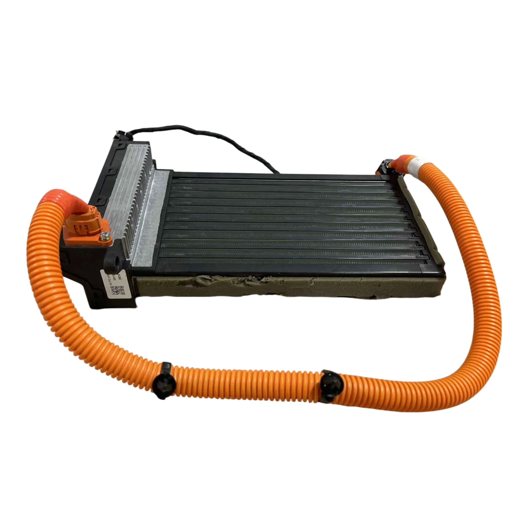

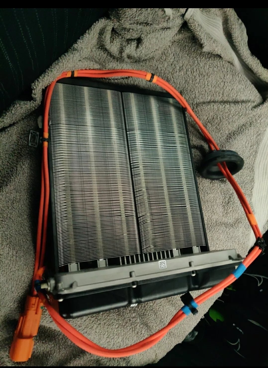

11 minutes ago, Trestein said:
Heldigvis så tar ikke BMW ut PTC elementet
Hvorfor synes du det er så heldigvis?
PTC elementer er noe drit som går i stykker før eller siden da det blir glovarmt å kaldt hele tiden og står i en bil som rister å humper som får elementene til å sprekke.
Å eliminere dette og la varmepumpen gjøre PTC arbeidet er jo genialt.

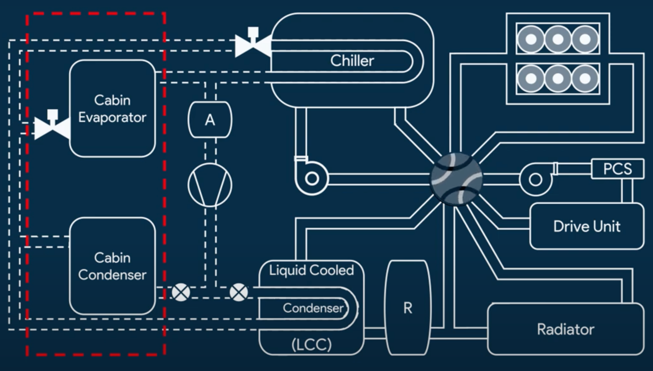

Det geniale med Tesla sitt system er todelt. Det ene er at de har alt av sjalting mellom kretsene i en kompakt enhet, fremfor mange separate småsystemer som ikke nødvendigvis snakker så godt sammen, og ikke er så gode på å veksle varme mellom sonene.
Dette gjør Tesla sitt system godt, ihvertfall nå etter å ha luket bort noen barnesykdommer. Det andre er at de som nevnt over av andre, har kunne fjerne PTC-elementet/elementene.
