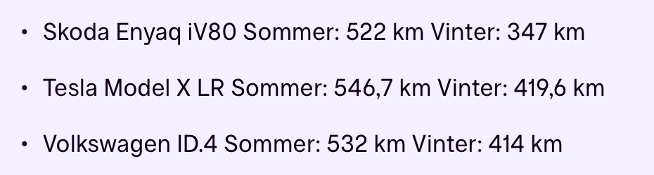

https://www.tv2.no/broom/bare-fire-elbiler-gar-over-50-mil-bade-sommer-og-vinter/14850788/
Vil også legge til at når man ser på rekkeviddetall, så bør man se på hvor langt bilene går på 75% av batteriet for å skjønne hvilke avstander man klarer uten å lade. Man har ikke alltid helt fullt batteri, og man kjører i praksis ikke batteriet så langt ned mot 10% før man bør begynne å se seg om etter lader.
En Elroq som har 372 wltp kan man anta at går 350-isj km på vanlig kjøring. På sommeren.
75% av det er 262km som man komfortabelt vet at man alltid klarer på sommeren.
På vinteren mister man nye 25% isj så da ligger Elroq'en på 19,5 mil.
For mange så er det mer enn nok, men hvis det ikke er det, så blir det en irriterende bil å eie.

5 minutes ago, Fantomtegningen said:
Akkurat for Enyaq sin del er det noe som fusker for bakhjulstrekk versjonen da den hadde -31,8% rekkevidde i forhold til WLTP, mens AWD versjonen hadde "bare" -15,5% i vinter 2022 testen. Like biler, bare ulik drivlinje. 56km lenger rekkevidde på 80X kontra 80 rart nok.
Ja, det var noen merkelige avvik i noen av testene til NAF der. Den test prosedyren har vel blitt diskutert opp og ned i mente, men det er nå noe av det beste man har. Var noen rare avvik på Model 3 der også et år både på rekkevidde og ladehastighet.
Men om man ser alle bilene under ett, så gir det en indikasjon på hvor mye rekkevidde man mister om vinteren. Sånn ca. 10-30% avhengig av forholdene.
Poenget mitt med forrige posten min er at man ikke skal undervurdere hva man trenger i rekkevidde. Og det kan man nesten ikke vite før man tester bilen man har tenkt til å kjøpe, på strekningen man trenger bilen til, i det været man trenger å kjøre i.
Som en anekdote, så kom jeg frem til Alvdal superlader med 5% strøm når det var -20C ute. Det er en strekning på bare 260km fra Jessheim der jeg bor. Men ca. 50% av strekningen er motorvei med 110 sone. Model 3 min hadde 560km wltp....

Man kan ikke sammenligne biler mellom forskjellige år når de er testet. Totalt forskjellige forhold fra år til år. Man kan kun sammenligne mellom bilene i samme test. Likedan er det stor forskjell på hvordan produsentene setter tallene. Noen setter så høyt som mulig i forhold til den syntetiske testen, andre holder litt tilbake og oppgir konservative tall. BMW har vel vært av de mest konservative der, mens noen merker oppgir så mye som mulig uten å tenke noe mer over det, vinterforhold etc etc. Det er også mange svakheter ved NAFs løype der de fleste stopper i den lange stigningen, men noen få kommer over og får 6-7 mil gratis rekkevidde.
Ved normal hverdagsbruk, vanlig småkjøring som de fleste driver med, vil jeg påstå bilene ikke har veldig ulikt forbruk. Da kan bilene med minst batteri, som er designet aerodynamisk og fått høy rekkevidde pga det, skuffe stort pga forvarming og oppvarming av kupe mange ganger per dag. Og de drar lite til ingen nytte av sin gode aerodynamikk. 52 kwh netto er egentlig ikke så aller verst for dagligdags bruk for de aller fleste. Vil man ha mer må man som regel betale mer, men kanskje ha nytte av det sjelden.
