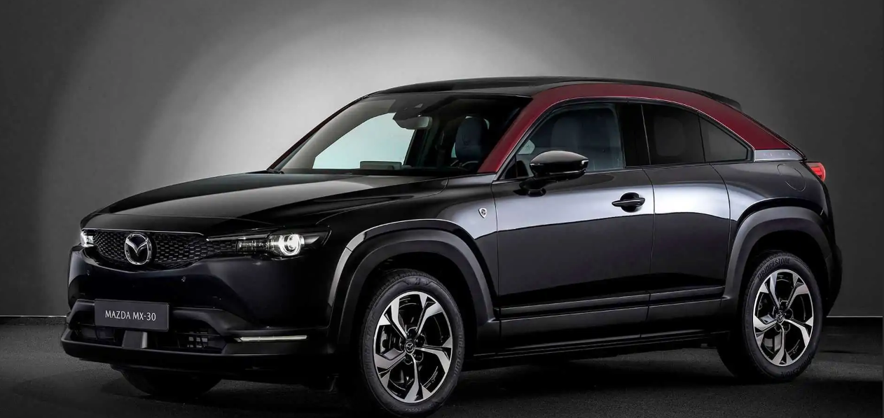

Mazda MX-30 R-EV har en 800 kubikks Wankel-motor som generator og 50 liter tankkapasitet. Elektrisk rekkevidde er 100 km. Forbruket er en del høyere enn sammenlignbar CX-30 når batteriet er oppbrukt, men er det mye lokalkjøring og lite langkjøring så bør ikke det være noe problem.
Pen er den også utenpå og inni.
Driven: 2024 Mazda MX-30 R-EV Was Better Than I Expected
Egentlig en veldig flott bil, men jeg tar heller en ren BEV med fornuftig rekkevidde. MX-30 BEV har dessverre for kort rekkevidde, og lader alt for sakte. Men utenom det, absolutt nydelig bil.
Forøvrig spennende med en ny og interessant wankel-motor som vel gjør akkurat det @Simen1 ønsker, leverer god effekt til å lade batteriet. Med høy kompresjon er den tilnærmet like rå som en dieselmotor ville vært i tilsvarende størrelse! Bare synd den kom når BEV var i ferd med å vinne verden over til elektrisk transport!
Hadde Mazda levert denne bilen med konkurransedyktig rekkevidde og ladefart, så hadde jeg antageligvis bytta. Liker og har alltid likt Mazda som merke. Japanernes "BMW", i form av at de spiller begge på kjøreglede. Men den er selvsagt ikke like Premium som BMW, men man får de normalt sett til en godt bedre pris.

Goddamn for en vakker bil. Minner om mercedes.
Lenke til kommentar
PgUp skrev (3 minutter siden):
Enig! Griselekker, som bare Mazda får det til.
Synes Mazda har flere griselekre biler, men er ikke alle som ser ut til å komme til Norge, ihvertfall i noe større omfang!
Men denne kan, og med riktig nivå på rekkevidde og ladefart, samt tech, gjøre det skarpt!
