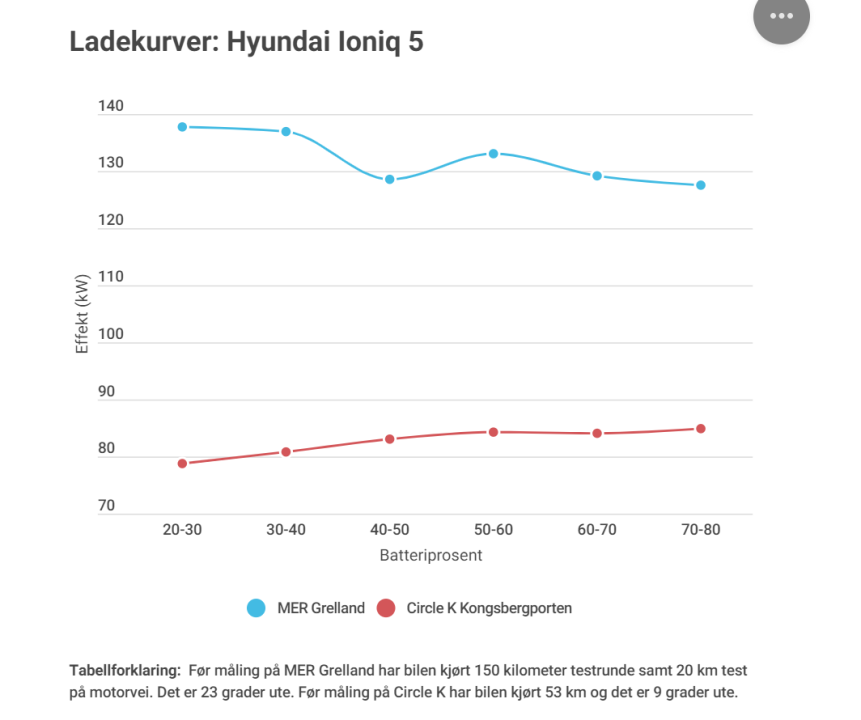

Complexity Skrevet 26. juli 2024 Del Skrevet 26. juli 2024 18 hours ago, Snowleopard said: Nei, det mener jeg er feil. Det er vel slik Porsche løste det, som ikke funket så bra! Derfor de måtte endre. Hyundai/Kia kjører så vidt jeg vet og har lest, batteriene i parallell, og skal da klare å lade på 400V så raskt laderen klarer å levere. F.eks. her i elbil sin tidlige test, ladet de ved rundt 130-140 kW på 150 kW-lader, men fikk faktisk dårligere fart på CK sin 300+ kW-lader, muligens fordi batteriet ikke var varmt nok, da de hadde kjørt kun 53 km ved 9 kalde varmegrader før test på CK-laderen! Men det løser de jo nå ved forvarming i oppgradert SW-versjon. https://elbil.no/test-av-hyundai-ioniq-5-nytt-romskip-i-klassen/ Ladeproblemene ved SuC må derfor ha en helt annen årsak! Sikker på MER laderen de testet ikke er 800V da? Her er en reddit tråd hvor de diskuterer hvofor Ioniq 5 bare klarer 100kW på 400V Tidligere fikk man bare 42kW på Tesla sine ladere med Hyundai Ioniq men det var en bug som Tesla har fikset. Lenke til kommentar

Snowleopard Skrevet 26. juli 2024 Del Skrevet 26. juli 2024 Complexity skrev (3 timer siden): Sikker på MER laderen de testet ikke er 800V da? Her er en reddit tråd hvor de diskuterer hvofor Ioniq 5 bare klarer 100kW på 400V Tidligere fikk man bare 42kW på Tesla sine ladere med Hyundai Ioniq men det var en bug som Tesla har fikset. Vet det er 400V-ladere som egentlig støtter 800V, men det ser ut som dette er eldre type ladere med ChaDeMo på enkelte, og og 50 kW-ladere på stedet, selv om de i ettertid og har satt opp mange 300+ kW ladere. Jeg kan selvsagt ikke garantere, da jeg ikke finner mer spesifikk info. Men jeg har søkt litt rundt og sett artikler, og det er flere som melder om at de får max-speed på 400V-ladere som ikke er 800V-støtte på. Og som antydet over, det er gjerne på SuC-ladere at de blir så begrenset. Er ikke mer enn 65 km unna, så hadde jeg ikke lånt ut bilen til guttungen for denne langhelgen, og det var svært viktig å få avklart, så hadde jeg lett kunne tatt meg en tur. Men, det er ikke superviktig for meg. Har ikke 800V-bil nå, og hadde jeg hatt, så hadde jeg fremdeles valgt ladere som hadde gitt 300+ kW effekt. De fleste slike biler har såpass rekkevidde, at det hadde vært kun av akademisk interesse å velge noe annet enn de raskeste laderne, om ikke målet var å strekke ut ladetiden for å få bedre tid til et ev. måltid! 😉 På den annen side, jeg tenker Elbilforeningen er såpass oppegående at når de velger en 150 kW-lader for å teste ladefart ved 400V, så har de sjekket ladestolpen og forsikret seg at det ikke er en som støtter 800V. https://nn.chargemap.com/statoil-e18-grelland.html https://no.mer.eco/aktuelt/storste-superhurtigladestasjon-ved-burger-king-grelland-apnet/ Lenke til kommentar
