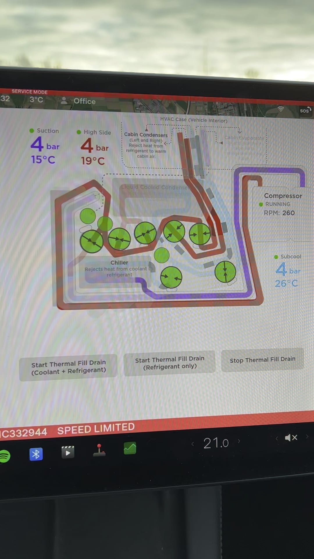

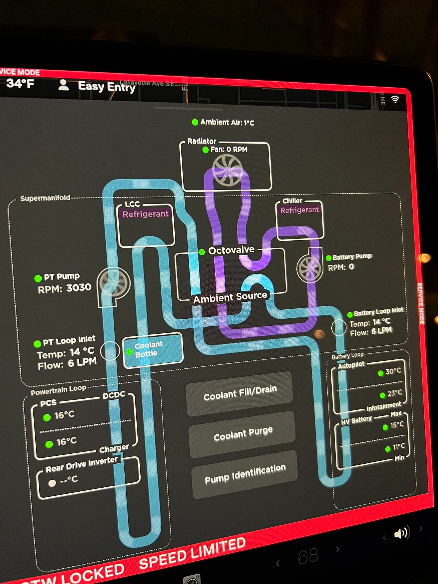

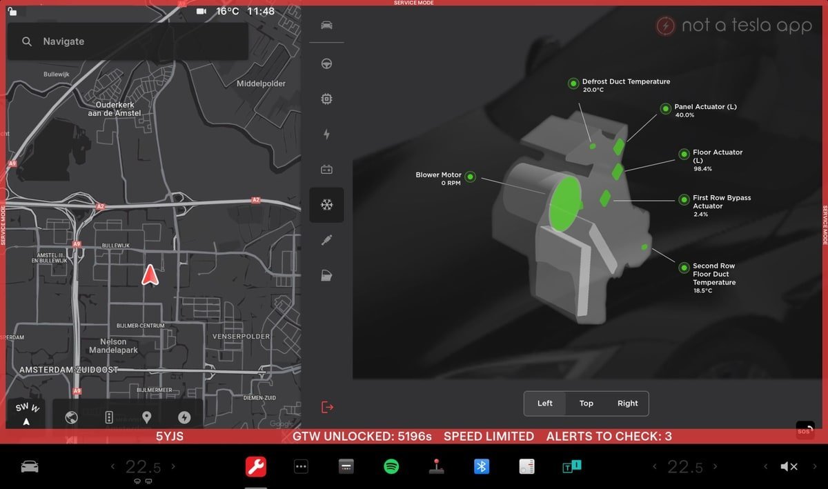

Complexity Skrevet 23. april 2024 Del Skrevet 23. april 2024 1 hour ago, sverreb said: Jeg ville ikke stolt på at tredjeparts canbus lesere har tagget alle parametre nøyaktig for deg. Ta det de forteller deg med en klype salt. De stemmer ganske nøyaktig med hva bilen selv rapporterer så stoler meget godt på dem. Men er litt knotete å kjøre rundt med service menyen oppe på skjermen hele tiden. Lenke til kommentar
