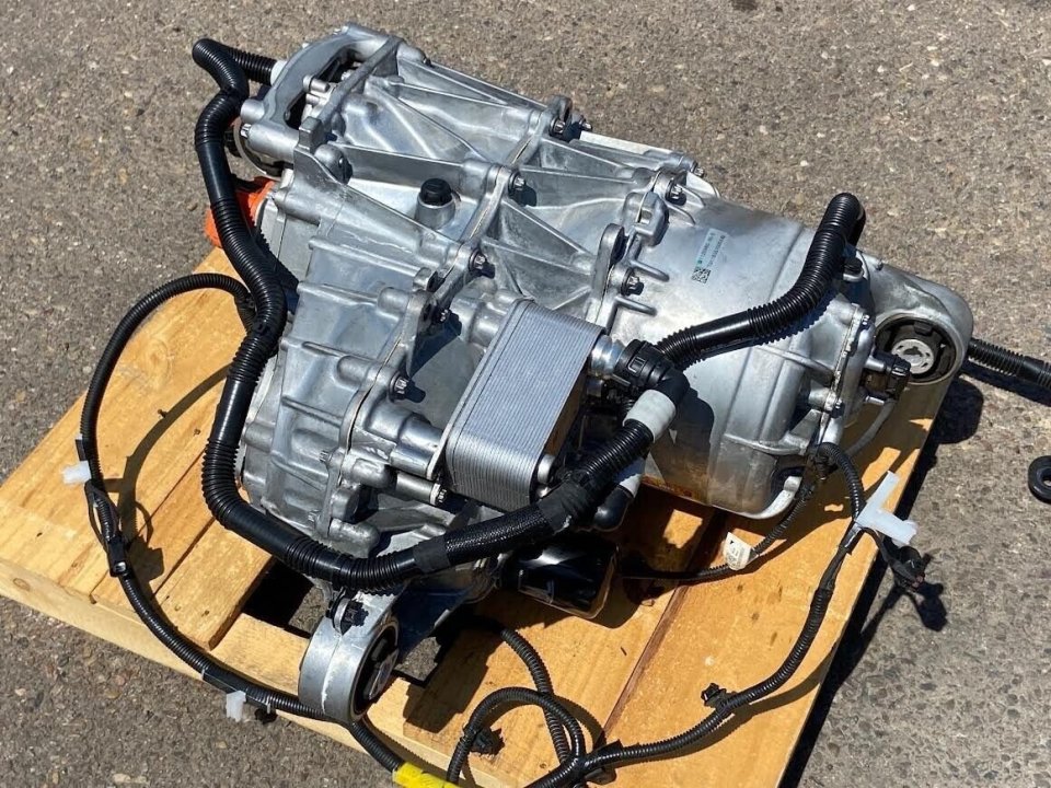

Ja reduksjonsgiret selvfølgelig. Er jo en del av "motorpakken" og oljen blir også varmet opp når motoren varmes.
De har naturligvis kjølekretsene lagt tett på statorvindingene og gjennom rotorakslingen, noe som er et stykke unna girkassen.
Om det er så mye avstand her at det ikke burde smitte over så antar jeg at kjølevannet også passerer reduksjonsgiret for oljen blir oppvarmet når motoren blir oppvarmet - og det er bra.

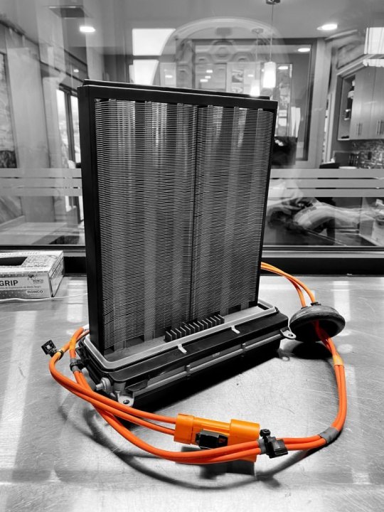

Har kun PTC element i min Tesla. Dette ryker nok en dag da de er kjent for å feile på min bil. Ser ikke hvordan dette er noe mere sikkert enn en varmepumpe som per dags dato er mye mere pålitelig.
PTC elementene sprekker av de ekstreme temperaturforandringene de blir utsatt for. Så veldig pålitelig er det ikke. Det kan sikkert brukes masse penger å resurser på å lage bedre PTC elementer men jeg ser heller at de resursene brukes på varmepumpeteknolgi.

Bruker du motorvindinger som tesla gjør har du utfordringen at varmelementet ditt ikke har en høy termisk koeffisient (som i 'TC' i PTC) og dermed krever ekstra sikkerhetstiltak for å unngå overoppheting har dårligere kopling til kjølemediet, og lavere absolutt temperaturtoleransse (Ihverfall i permanentmagnetmotorer som helst ikke skal over 70-110C for å unngå permanent skade)
Nettopp fordi en varmepumpe som "henter varme" i uteluften selvfølgelig blir mindre effektiv jo kaldere det blir, så har jo Tesla implementert denne smått geniale løsningen med å generere varme ved å fóre motorene med frekvenser og faser som gir null torque, men masse varme! Mangfoldige kilowatt faktisk!
Og frykten din for at dette kan bli for varmt ville jo ha dukket opp nå etter hvert med alle Tesla som er på veien?
Vi må stole på at Teslaingeniørene vet akkurat hva de driver med... og det er jo her varmepumpen igjen kommer inn i bildet: Den er ikke bare en varmegenerator, den er først og fremst en varme (og kulde) flytter! Den både lager, og flytter på kulde og varme alt etter hvor den trenges, kontinuerlig. Dét klarer ikke en PTC-heater😉
Så uten varmepumpen kunne ikke Tesla brukt motorene til å lage varme. Da hadde varmen bare blitt værende i motorene og ødelagt dem.

Bare en liten korreksjon der, for min Tesla har ikke varmepumpe men benytter fortsatt motorene til å varme batteriet.
Får dog ikke noe av den genererte varme inn i kabinen og må bruke masse ekstra strøm for å varme den med PTC elementet. Men å alltid varmt batteri hjelper på forbruket det og.

PTC er ikke noe man har istedet for varmepumpe den er et komplement. PTC er en primær varmekilde, tilsvarende til hvordan tesla bruker motorene som resistive varmeelementer som primære varmekilder når varmepumpen ikke har høy nok utetemperatur til å hente varme.
PTC er pålitelige nettopp fordi de er selvbegrensende. De vil aldri bli for varme side temperaturkoeffisienten er så høy i transisjonsområdet at elementet inherent begrenser strømmen. PTC er altså en rent passiv løsning for å produsere varme av strøm som verken kan overopphete eller har bevegelige deler som kan feile. Om de feiler p.g.a. temperatursvingninger er de simpelten feilkonstruert.

Men nå har altså min (og skremmende mange andre biler) PTC istedenfor varmepumpe så sjønner ikke helt hva du mente med det?
PTC elementene er det eneste som varmer kupeen i bilen min og det leverer varme fra noen få watt og opptil rundt 6kW. Justeres konstant for å holde satt temperatur i kupeen.
Selv om PTC er selvjusterende kreves det kraftig elektronikk for å styre effekten til elementene. Det er ofte denne som feiler.
Du kan ha PTC som eneste varmekilde, men i hovedsak har vi PTC som supplement når varmepumpen ikke kan flytte nok varme, noe som skjer langt raskere når det blir kaldt.
PTC trenger ikke noe komplisert regulering. En enkel lavfrekvent av-på regulering er nok. Det er nettopp det som er så bra med PTC, de er selvregulerende. Når de når designtemperatur så stiger resistansen (I.e. positiv termisk koeffisient) raskt noe som begrenser strømmen og gjør at de ikke lenger omsetter vesentlig effekt og blir dermed ikke varmere. M.a.o. selv om du lar spenningen stå på går det helt fint (selv om kanskje kupeen blir litt varm). Dette I motsetning til å bruke f.eks kopper eller aluminiumvindinger hvor du må ha rask regulering målt tett på vindingene for å begrensse strømmen for å unngå at temperaturen stiger for mye. Spesiellt kritisk blir dette i en permanentmagnetmotor siden alt ved 70C kan permanentmagneter begynne å miste koherens (og dermed slutte å være magnetiske permanent)
