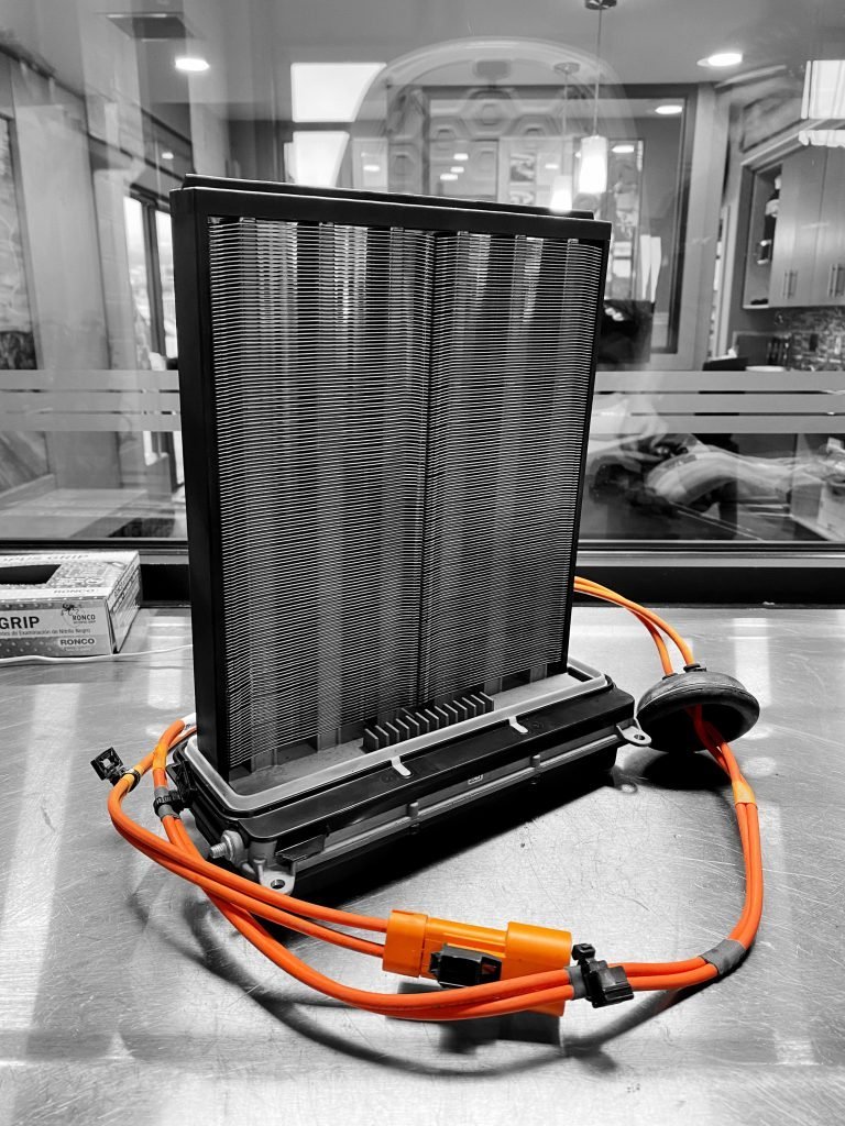

Her er PTC elementet som Tesla brukte i Model 3 før de gikk over til varmepumpe. Ganske stor sak.

Det er ikke bare en wire. Det er mange. Og en del elektronikk for å følge med på alt å justere effekten til hver wire.
Tesla sine fungerer når det er kaldt jo. Er jo derfor de slipper å ha PTC varmer som andre må ha. Leafen min har varmepumpe som gir opp rundt -10 grader. Da er kun PTC aktiv, men har fyrt opp både Model 3 og Y i rundt -25 minus uten forvarming og det kom varm å god luft på få minutter med bare varmepumpe.
Tesla benytter motorene til å varme batteriet ja. Men du får ikke varmet opp 600 kilo batteri på bare noen minutter for så å kunne varme opp kabinen. Varmepumpen funker lenge før det.
Det PTC elementet er i praksis bare wire. De er som sagt svært rimelige.

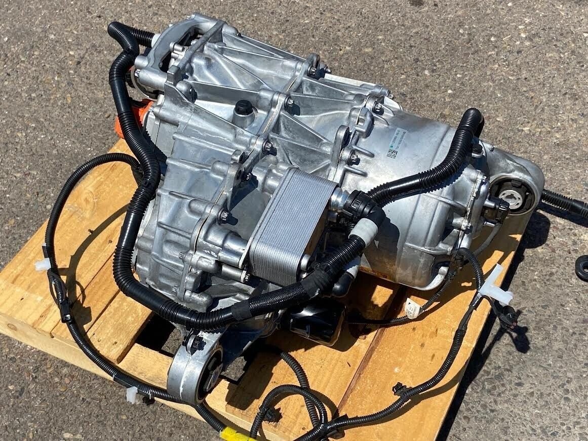

3 minutes ago, kremt said:
Mener du motor her, eller reduksjonsgir? Så vidt jeg vet har ikke de fleste elektriske motorer noe olje i seg. Men vannkjølt kan de nok være.
Ja reduksjonsgiret selvfølgelig. Er jo en del av "motorpakken" og oljen blir også varmet opp når motoren varmes.
Her er en model 3 bakmotor med reduksjonsgir
