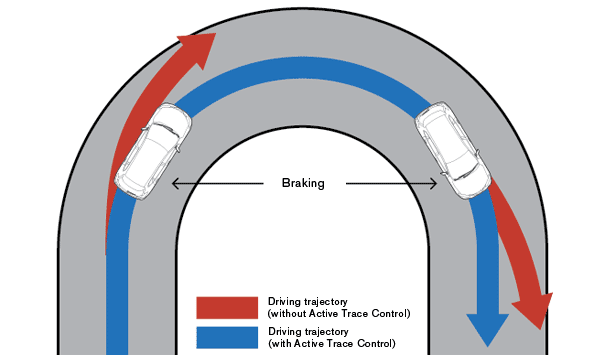

Saltkorn Skrevet 11. februar Rapporter Del Skrevet 11. februar (endret) bzzlink skrev (4 timer siden): Framhjulstrekk ga mening når man hadde masse vekt og ting som trengte plass foran i bilen. Ingen fordeler på en ren elbilplatform. De to fwd elbilene jeg har kjørt mest illustrere dette godt med at det er bare hjulspinn og liten fremdrift selv ved kun våt vegbane. (Kona 2019 og citigo 2020) Er forøvrig litt sannhet i dette memet da. Men esp systemer har blitt såpass bra at man ikke trenger å tenke så mye selv lenger. Kan sette pray på alle Med tanke på bilde der vil jeg påpeke biler med ITC som for eksempel Nissan Leaf, det ligger under paraplyen chassis control. Fungerer knall på glatta. ITC er veldig likt ESP, men med annen funksjon. https://www.nissan-global.com/EN/INNOVATION/TECHNOLOGY/ARCHIVE/CORNERING_STABILITY_ASSIST/#:~:text=Based on information acquired from,into the correct cornering line. Endret 11. februar av Saltkorn 1 Lenke til kommentar
Elgen-Hansi Skrevet 11. februar Rapporter Del Skrevet 11. februar Saltkorn skrev (3 timer siden): Med tanke på bilde der vil jeg påpeke biler med ITC som for eksempel Nissan Leaf, det ligger under paraplyen chassis control. Fungerer knall på glatta. ITC er veldig likt ESP, men med annen funksjon. https://www.nissan-global.com/EN/INNOVATION/TECHNOLOGY/ARCHIVE/CORNERING_STABILITY_ASSIST/#:~:text=Based on information acquired from,into the correct cornering line. På moderne biler med kombinasjonen av åpen diff og digital torque vectoring, så har man mange slike kule systemer, som er svært effektive for å kontrollere bilen. Det er så effektivt at man kan omkalibrere adferden til en bil på glatta ganske dramatisk. Lenke til kommentar

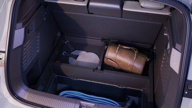

bzzlink Skrevet 12. februar Rapporter Del Skrevet 12. februar On 9.2.2024 at 8:32 PM, Lord Britishface said: Motor og trekk i front gjør det veldig enkelt å pakke inn alt man trenger i resten av bilen. Bagasjerommet ser enormt dypt ut. Hvis du sammenligner med brønnen bak på model Y, så vi jeg si at scenicen har grunt bagasjerom. Eller er det en brønn under plata vi ser på bildet her? 1 Lenke til kommentar
onkel_jon Skrevet 12. februar Rapporter Del Skrevet 12. februar (endret) 3 minutes ago, bzzlink said: Hvis du sammenligner med brønnen bak på model Y, så vi jeg si at scenicen har grunt bagasjerom. Eller er det en brønn under plata vi ser på bildet her? Ja er et rom under og for lade kabler ala meb bilene. Endret 12. februar av onkel_jon Lenke til kommentar
