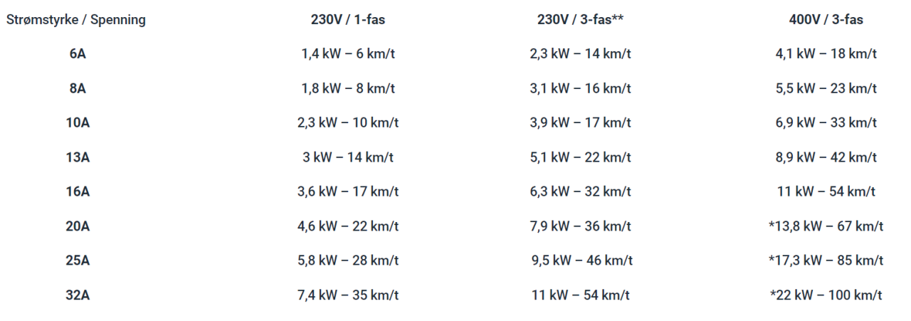

Snowleopard Skrevet 31. januar Del Skrevet 31. januar Teoretisk tankespoofing., men med 16A 230V får du 3,6 kW effekt på en fase. På "3-fase" skal den ifølge ladekalkulatoren lenket til under kunne oppnå 6,3 kW. Når du selv antyder at du har "2-fase", så vil du få rundt 2,1 kW per fase, så avrundet kan dette fort bli 4 kW. Det kommer egentlig an på hvordan bilen takler 3-fase på 230V. Sånn uoffisielt støtter MEB-bilene å lade på flere faser også på 230V. Så kan det være det som har slått til her? https://www.elbilgrossisten.no/pages/ladetidkalkulator 1 Lenke til kommentar
ozone Skrevet 31. januar Del Skrevet 31. januar Som gir en ladeeffekt mellom 3412 og 3565 watt... Som du ser ligger det og svinger på "runde opp eller ned grensen"... Lenke til kommentar

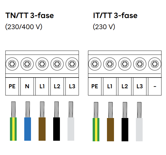

Snowleopard Skrevet 31. januar Del Skrevet 31. januar ozone skrev (Akkurat nå): Tror nok han tenkte på "2 ledninger"... For enten har man én-fase, eller så har man tre-fase. Jeg så for meg problematikken rundt hvordan man kobler "3-fase" med IT, som i praksis gir noe mellom 2 og 3-fase når vi snakker hastigheter. Ja, der man med Easee-boks kobler slik at N kjøres over L3. 1 Lenke til kommentar
Pop Skrevet 31. januar Del Skrevet 31. januar 2 minutes ago, J-Å said: I Easee appen kan en se strømmen i hver leder, så da kan en se om bilen lader tofase eller trefase. Trykk midt på skjermen, der det er bilde av ladeboksen, eller effektverdi. Ah, da tror jeg at jeg skjønner mer. L1, L2 og L3 er altså lederne..? Der det nå står 0 på L1 og 15,6A på L2 og L3. Spenningstallene er plassert litt uoversiktlig innimellom der. På toppen av den siden står det forresten IT 3-fase. Men da skulle vel også L1 hatt strøm? Lenke til kommentar
Pop Skrevet 31. januar Del Skrevet 31. januar 5 minutes ago, Snowleopard said: Jeg så for meg problematikken rundt hvordan man kobler "3-fase" med IT, som i praksis gir noe mellom 2 og 3-fase når vi snakker hastigheter. Ja, der man med Easee-boks kobler slik at N kjøres over L3. Har dessverre ingen anelse om hvordan det er koblet. Jeg hadde elektriker til den jobben, heldigvis... Lenke til kommentar
