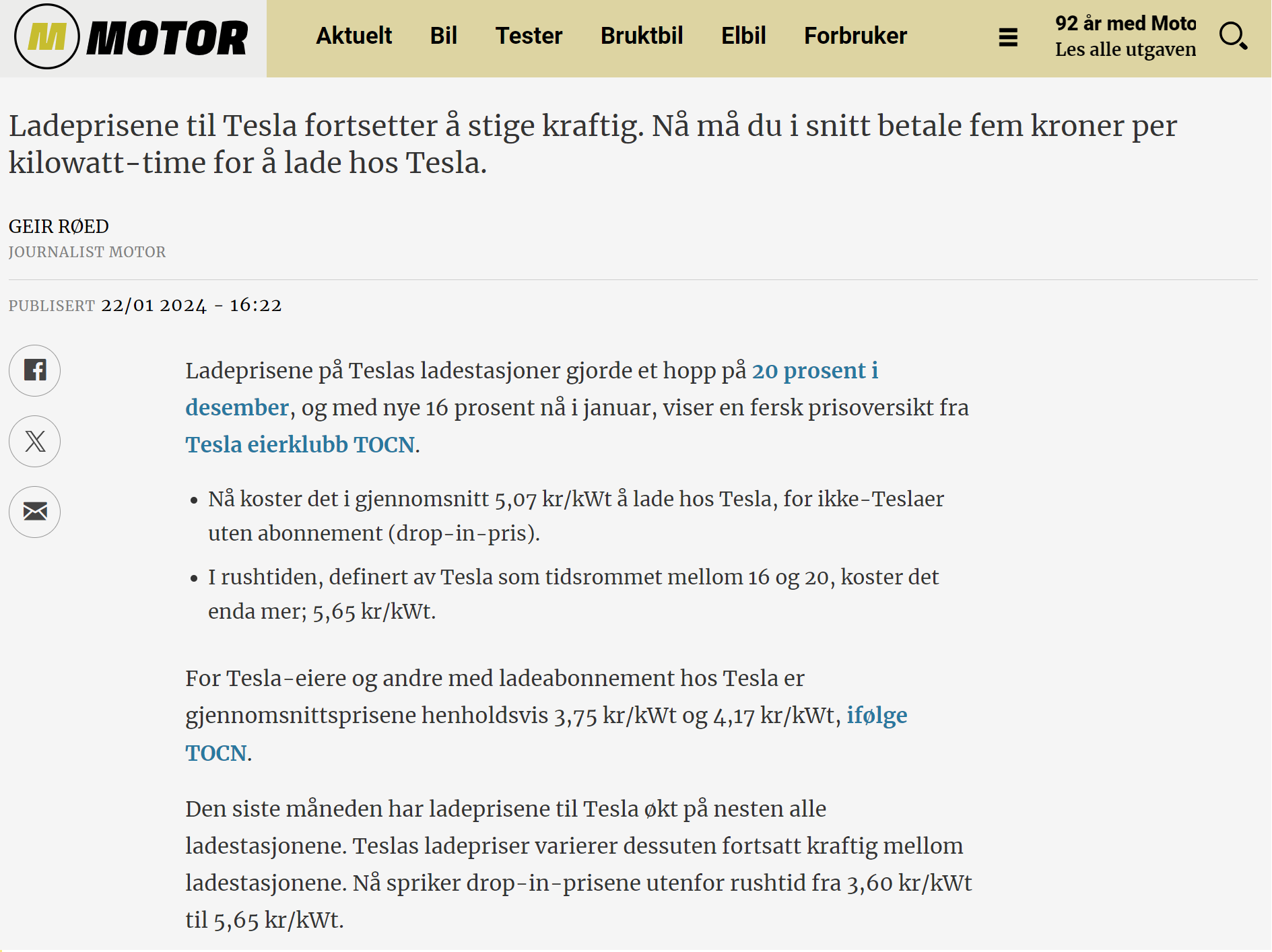

Snowleopard Skrevet 23. januar 2024 Del Skrevet 23. januar 2024 Snowleopard skrev (1 minutt siden): Jens Kr. Kirkebø skrev (6 minutter siden): De fleste som abonnerer hos Tesla gjør det for en måned eller to, når de skal kjøre langt. Det er spart inn på 2 ladinger på en måned. På mange ferieturer har vi hatt 3-4 hurtigladinger på en eneste dag. Hittil har det vært dårlig med påviste sammenhenger mellom mye hurtiglading og batterislitasje. Batteriene ser ut til å tåle det mye bedre enn forventet. Ja, her må du ha minimum 2 måneder, men det er jo bare 130,- som er ca samme som du betaler for 1 måned hos Tesla, så nyter du da billigere priser i 2 måneder istedet. Synes helt greit ut for min del. Ser i motor at Tesla har økt prisene, og snitt for ikke-Teslaer/ikke-abbonenter er 5,07 kr/kWh, mens for Tesla-eiere og abonnementer er det hhv. 3,75 og 4,17 kr/kWh. For ikke-abonnenter kommer altså en høyere månedspris hos Tesla, ihvertfall frem til de svarer på dette. https://www.motor.no/aktuelt/kraftig-okning-i-ladeprisene-til-tesla/264030 1 Lenke til kommentar

Jens Kr. Kirkebø Skrevet 23. januar 2024 Del Skrevet 23. januar 2024 Snowleopard skrev (23 minutter siden): Ja, her må du ha minimum 2 måneder, men det er jo bare 130,- som er ca samme som du betaler for 1 måned hos Tesla, så nyter du da billigere priser i 2 måneder istedet. Synes helt greit ut for min del. Ja, hvis man klarer seg med Ionity-laderne og det ikke er noe særlig kø virker det som en god deal. Skal man kjøre litt vekk fra de største veiene havner man vel dog fort utenfor god dekning av Ionity og må bruke andre ladetilbydere. De blir det nok fort rimeligere å holde seg til kun Tesla likevel. Skal man kjøre nord for Trondheim, eller veier som f.eks Rv7 eller E39 blir det fort slitsomt å forholde seg til Ionity. Spesielt om man har en campingvogn på slep... Lenke til kommentar

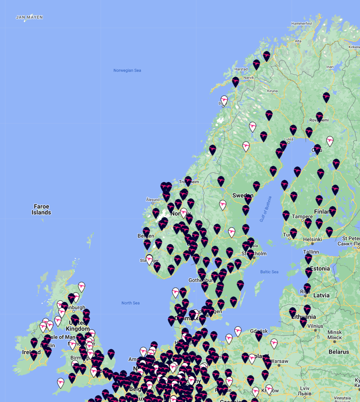

Snowleopard Skrevet 23. januar 2024 Del Skrevet 23. januar 2024 Jens Kr. Kirkebø skrev (9 minutter siden): Ja, hvis man klarer seg med Ionity-laderne og det ikke er noe særlig kø virker det som en god deal. Skal man kjøre litt vekk fra de største veiene havner man vel dog fort utenfor god dekning av Ionity og må bruke andre ladetilbydere. De blir det nok fort rimeligere å holde seg til kun Tesla likevel. Skal man kjøre nord for Trondheim, eller veier som f.eks Rv7 eller E39 blir det fort slitsomt å forholde seg til Ionity. Spesielt om man har en campingvogn på slep... Ja, kan jo supplere med Tesla, om man skal utenfor de områder som dekkes av Ionity. Men bor man i Nord-Norge, eller skal den veien, vil nok fort Tesla-nettverket være å foretrekke. Ionity har jo selvsagt endel huller enda, men som et nettverk for å fylle langs hovedveiene, begynner det å bli temmelig greit for de fleste biler, men kortrekkeviddebiler og biler med campingvogner, trenger nok flere alternativer. Lenke til kommentar
sverreb Skrevet 23. januar 2024 Del Skrevet 23. januar 2024 1 minute ago, Snowleopard said: Men så har vel Tesla allerede gått over til 16V Det er bare en konsekvens av cellekjemi. F.eks 5s LFP* gir 10-16 12.5 nominellt, som er greit overlapp med 6s bly/syre (ca 11-14V) nedregulering fra spenninger mellom 5 og 35V kan gjerne bruke temmelig universelle komponenter så litt høyere maksspenninger har veldig liten betydning. Noen leverandører har sikkert måttet gjøre litt rekarakterisering om de ikke alt hadde testet for den applikasjonen. Minimumsspenningen kan bli litt mer trøblete, men man må ikke la batteriet falle så mye (ikke veldig bra for bly syre heller), så det kan sikres fra BMS og trenger ikke rekarakterisering. *) Kun et gjett fra min side at det er akkurat denne topologien, men andre tenkbare topologier gir tilsvarende utslag. Lenke til kommentar
sverreb Skrevet 23. januar 2024 Del Skrevet 23. januar 2024 16 minutes ago, Jens Kr. Kirkebø said: Skal man kjøre nord for Trondheim, eller veier som f.eks Rv7 eller E39 blir det fort slitsomt å forholde seg til Ionity. Spesielt om man har en campingvogn på slep... Massevis av ladeoperatører. Ingen grunn til å gifte seg til noen av de. Bare ha en roamingavtale i bakhånd (eller som hoved/eneste betalingsløsning) og bruk de som passer best av plassering ev. som navigasjonen velger for deg om du vil gjøre det enkelt. Lenke til kommentar
Snowleopard Skrevet 23. januar 2024 Del Skrevet 23. januar 2024 sverreb skrev (33 minutter siden): Massevis av ladeoperatører. Ingen grunn til å gifte seg til noen av de. Bare ha en roamingavtale i bakhånd (eller som hoved/eneste betalingsløsning) og bruk de som passer best av plassering ev. som navigasjonen velger for deg om du vil gjøre det enkelt. Enklest er ikke nødvendigst best. Mange har begrenset med midler, og vil da ha mest for pengene. Så finnes det selvsagt mellomting. Og det er da f.eks. å ha en foretrukket leverandør som kan gi god tjeneste for det området man reiser i, og gjerne til gunstigst mulig pris. På samme måte som at jeg heller går på Rema, Kiwi eller Coop Extra for å kjøpe en brus om jeg er tørst, enn å stoppe innom nærmeste Narvesen eller Mix, så bruker jeg heller Tesla SuC eller Ionity med avtale, enn å bruke en dyrere leverandør. Betyr selvsagt ikke at jeg er helt allergisk for å kjøpe brusen på kiosken eller lade hos Circle K og tilsvarende dyre forhandlere/operatører, men jeg begrenser det til et minimum. I en periode har jeg altså hatt et lykkelig kundeforhold med CMH og Ionity-avtale som har gitt meg billig og nesten gratis lading pga Ionity-avtale og ladekreditt gjennom CMH (riktignok kompensasjon frem til batteriet ble byttet på kampanje), så har jeg brukt SuC i en mellomperiode, riktignok uten avtale pga lite langkjøring. Siden Ionity ligger ganske gunstig til for meg og mine typiske turer, og jeg nå kan få gunstige priser igjen, så kommer jeg mest sannsynlig til å gå for de enda en gang. Og så supplerer jeg med Tesla SuC og Uno-X der disse finnes. Så velger jeg da Eviny om de førstnevnte ikke er tilstede der jeg befinner meg, om jeg kan. Andre operatører brukes i utgangspunktet kun om jeg står uten alternativ, og det er mest passende for videre ferdsel. Lenke til kommentar
