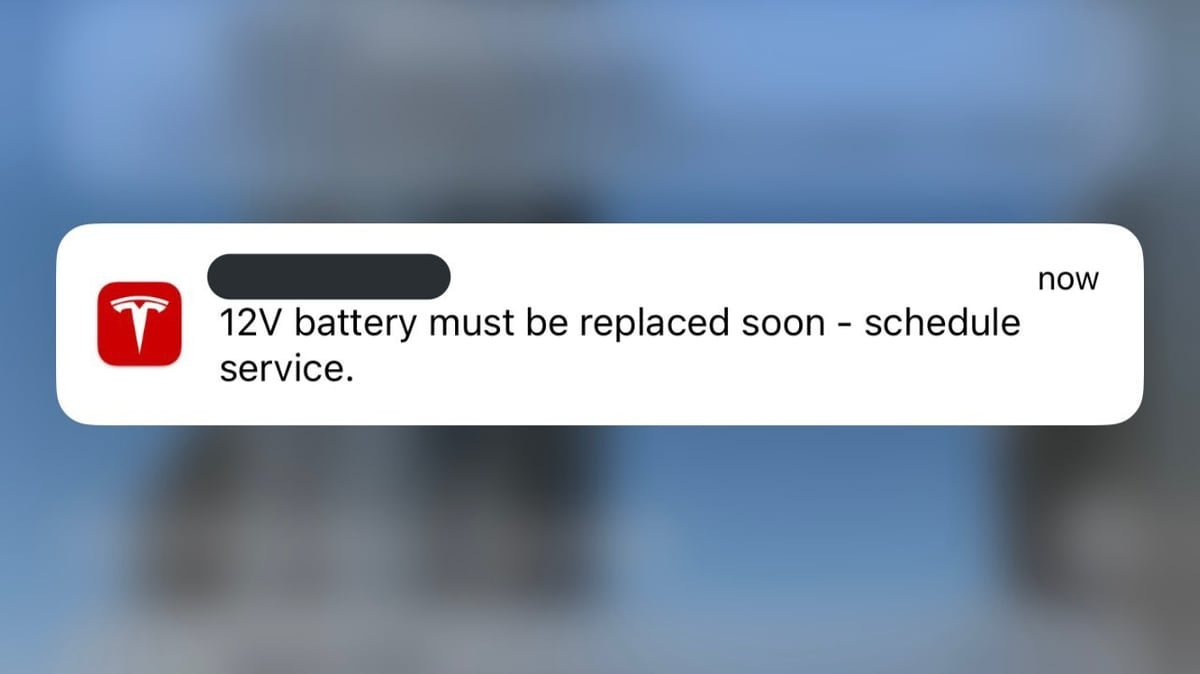

Gjest I1RRS7FlJH Skrevet 22. januar 2024 Del Skrevet 22. januar 2024 Var det ikke Tesla-.biler som for ikke så lenge siden måtte skifte 12V-batterier oftere enn folk skifter underbukser? Kanskje gå litt stillere i dørene for et problem Hyundai sikkert klarer å fikse? Lenke til kommentar

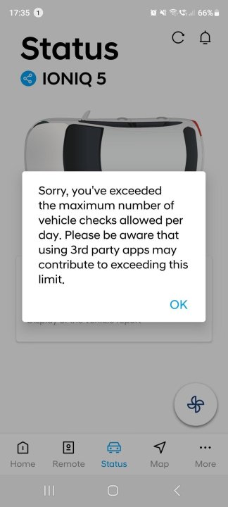

Snowleopard Skrevet 22. januar 2024 Del Skrevet 22. januar 2024 Complexity skrev (19 minutter siden): Tilltakene er jo slik at man kan bli nektet å starte varmen i bilen med appen om man har gjort det ett par ganger før.. Virker å være litt irriterende. Og litt dårlig å skylde på 3eparts apper at ikke bilene klarer å holde 12V batteriet ladet. Har brukt Tibber til Teslan min i 4 år nå og i starten vekket den bilen ofte, men det gjør den ikke nå lengere. Og om den vekker bilen så lades jo selvfølgelig 12V.. 12V lades også om bilen er i dvale og den merker at 12V behøver lading.. Det værste med Hyundai sitt problem er jo at 12V tømmes selv om bilene er tilkoblet strøm...? Dette er bare ett eksempel.. De må jo få redesignet ladesystemet på bilene sine.. Er ikke uenig i at 12V-ladefunksjonen burde ha fikset det. Men samtidig må det være greit å gi et signal til app-leverandøren at appen er alt for hissig på gassen. Det er kanskje og et greit signal til endel brukere, om å ikke gå inn i appen unødvendig. Hvis ikke, så vil jo ikke app-leverandøren få signal om at det er problematisk å vekke bilen i utide. Forøvrig, fint å vise til Tibber som faktisk brukers til å styre lading til bilen. Om den i seg selv blir et problem, så er det jo bare rett at de blir informert om det, og justerer ned "hissgheten". Så vidt jeg vet måtte vel og "scanMyTesla" og/eller "NotATesla"-appen og gå inn å justere. Her fikk de vel også beskjed fra Tesla om jeg ikke husker feil, eller om det var Tesla som stengte de ute midlertidig ved å gjøre noen endringer. Lenke til kommentar

Complexity Skrevet 22. januar 2024 Del Skrevet 22. januar 2024 12 minutes ago, uname -i said: Var det ikke Tesla-.biler som for ikke så lenge siden måtte skifte 12V-batterier oftere enn folk skifter underbukser? Kanskje gå litt stillere i dørene for et problem Hyundai sikkert klarer å fikse? Model S slet vel med dette for en 10 år siden ja.. Hyundai virker å fikse problemet med å skylde på andre og begrense appstøtte.. 1 Lenke til kommentar

Simen1 Skrevet 22. januar 2024 Del Skrevet 22. januar 2024 (endret) Complexity skrev (7 minutter siden): uname -i skrev (24 minutter siden): Var det ikke Tesla-.biler som for ikke så lenge siden måtte skifte 12V-batterier oftere enn folk skifter underbukser? Kanskje gå litt stillere i dørene for et problem Hyundai sikkert klarer å fikse? Model S slet vel med dette for en 10 år siden ja.. Jeg mener å huske det var i ca 2019 det kom en bølge av utslitte 12V-batterier på model S og at det ble kalt inn til service for bytte. Man trengte bare å bytte en gang for å få et med angivelig mye bedre holdbarhet. Endret 22. januar 2024 av Simen1 Lenke til kommentar

bzzlink Skrevet 22. januar 2024 Del Skrevet 22. januar 2024 19 minutes ago, uname -i said: Var det ikke Tesla-.biler som for ikke så lenge siden måtte skifte 12V-batterier oftere enn folk skifter underbukser? Kanskje gå litt stillere i dørene for et problem Hyundai sikkert klarer å fikse? Jo stemmer at Tesla hadde noen lignende utfordringer, som relativt raskt ble løst med å sende ut en software oppdatering. Siden Tesla har solgt såpass mange fler biler enn Hyundai, så gjaldt det mange eiere, men over en kort periode. Viser hvor mye mer trygghet man får ved å gå til en leverandør som har velfungerende over the air oppdateringer. Lenke til kommentar
Complexity Skrevet 22. januar 2024 Del Skrevet 22. januar 2024 (endret) 5 minutes ago, Simen1 said: Jeg mener å huske det var i ca 2019 det kom en bølge av utslitte 12V-batterier på model S og at det ble kalt inn til service for bytte. Det var en batch med dårlige 12V batterier fra produsenten ja. Model 3 hadde og en del biler hvor 12V døde kort tid etter bilen var ny. De fleste fikk bare en feilmelding om batteriet og bilene fungerte fortsatt, men måtte inn å få nytt. Men er nok en grunn til at de gikk over til 16V lithiumbatteri for noen år siden. Tesla sine biler sender og beskjed på telefonen og om 12V har problemer. Så slipper å komme ut til død bil.. Endret 22. januar 2024 av Complexity Lenke til kommentar

Snowleopard Skrevet 22. januar 2024 Del Skrevet 22. januar 2024 bzzlink skrev (14 minutter siden): Bruttern har en Kona fra tidlig 2019. Den er det ikke noe appløsning på. Han har vært på tauebil 3 ganger pga tomt batteri løpet av disse 4 årene. Så jeg tror ikke helt på den oppdagelsen dems. Det var noen problemer med at bagasjeluken ikke lukket seg skikkelig, som gjorde at 12V ble utladet fordi den stopper backup-lading ved visse tilstander og når hovedbatteri er under en viss prosent. Min bil levert i mars 19 hadde fått justert bakluka, så det ikke var et problem. Ellers har jeg ikke vært strømtom på 12V utenom den siste gangen, der jeg kunne skylde på bilen. De 3-gangene jeg har hatt behov for starthjelp før den siste situasjonen, har alle vært brukerfeil. Bakluka bare delvis lukket, glemte å slå av taklys en annen gang, og siste gangen var at jeg slo av bilen fremfor å sette den i "utility mode" når datteren min ville sitte i bilen fremfor å bli med inn i butikken. For all del, jeg har hørt at det har vært noen som har slitt langt mere. noe som selvsagt kan være pga apper som er for hissige på å holde bilen våken, samt at jeg mistenker noen er brukerfeil man ikke vil innrømme og andre er fordi man ignorerer eller ikke registrerer varselet om at batteriet tømmes ved å fortsette å høre på radio. Eller at man "slår på" bilen uten å slå den helt på (trykke startknapp uten å holde inn gassen) mens man f.eks. vasker bilen eller pakker den etc. Dog, jeg tror de har gjort en programvare-endring, for nå fader bilen ut straks jeg åpner døra fremfor brått kutt, så kanskje de har implementert den endringen allerede om å begrense antall app-forespørsler. Complexity skrev (28 minutter siden): Model S slet vel med dette for en 10 år siden ja.. Hyundai virker å fikse problemet med å skylde på andre og begrense appstøtte.. Som jeg nevnte over, Tesla gjorde endringer i SW som stengte endel appleverandører ute, som i praksis tvang de til å gjøre endringer som gjorde appene mindre hissige. Det ble vel og begrensninger på appenes tillatelser i samme slengen. Altså ikke bare Hyundai som gjør dette. Men Tesla sin endring ble gjort uten egentlig å si så mye om hvorfor, men gjorde endringen uten forvarsel og holdt kjeft. Det ble altså opp til leverandørene å finne ut hvordan de skulle få tilgang uten å bl nektet tilgang eller miste funksjonalitet. På forum ble det endel diskusjoner om hvorfor appene ikke fungerte som de skulle, frem til app-produsentene kunne melde at "de var på saken". 1 Lenke til kommentar

Complexity Skrevet 22. januar 2024 Del Skrevet 22. januar 2024 26 minutes ago, Simen1 said: Virkelig? I så fall er det helt vanvittig at de klarer å få et par simple webkamera til å bruke like mye som en panelovn. Jeg får bare anta at det er sjeldne peak-verdier sånn at summen ikke blir 10kWh på et døgn. Hvis det hadde vært permanent så ville de fått et alvorlig varmeavladningsproblem. Det var nok ikke bare en batch, men hele produksjonen av model S og X fra 2012 til 2017 eller noe sånt. I mitt tilfelle byttet de angivelig ut et lav kvalitet blybatteri med et høyere kvalitet blybatteri. Jeg tar kvalitets-påstandene med en klype salt. Antar det gjelder alle model S og X. Jeg har ikke hørt at de har gått bort fra bly på 12V på S og X, men det var en del hjemme-mekkere som byttet ut på egenhånd. 12V Li-ion var vanskelig å få tak i og rundt 4000 kr om jeg husker rett da jeg undersøkte muligheten selv. Jeg droppet det pga stopp loss. Jeg hadde kastet mer enn nok penger i det store pengesluket allerede. Så ille som er det nok ikke, men det går noen % om man har det påslått i ett døgn ja. Hele bilen er jo da "påslått", og varmen i alle kamera aktivert så går litt strøm. Nyere Tesla har jo en ganske heftig AMD Ryzen prosessor som også drikker litt watt når den er i gang. De gikk bort fra Bly på S\X ved siste refresh (fra 2021). Er 16V lithium i dem nå og kansje snart 48V som i cybertruck. 1 Lenke til kommentar
