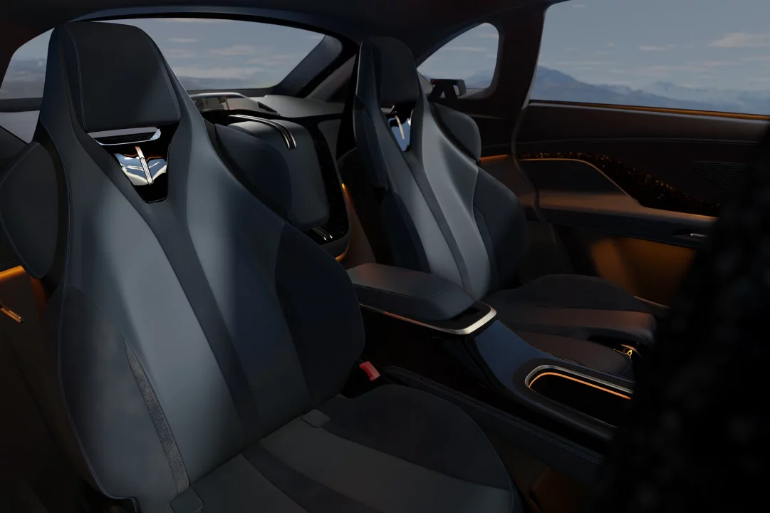

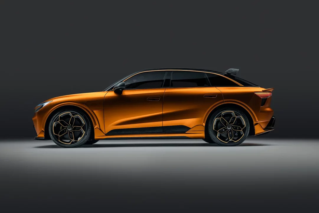

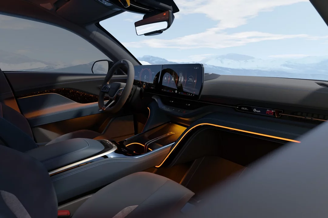

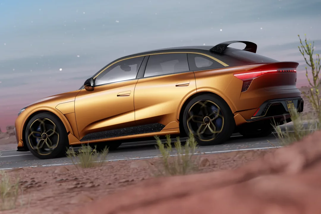

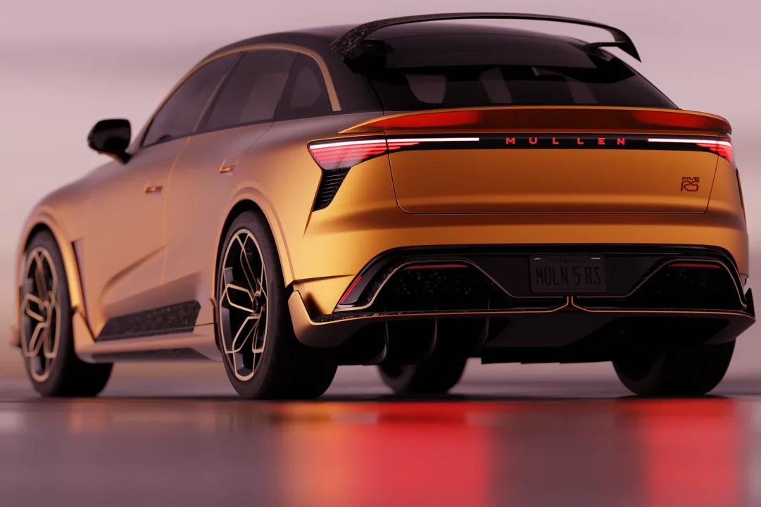

Syar-2003 Skrevet 9. januar 2024 Del Skrevet 9. januar 2024 Dette ser lekkert ut. Et selskap kalt Mullen Automotive dukket nettopp opp til CES 2024 med en elektrisk ytelsescrossover som garantert vil ta noen overskrifter. Den heter Mullen Five RS og er basert på en crossover kalt Mullen Five. mullen-five-rs-revealed-as-1000-hp-world-beating-electric-crossover Lenke til kommentar
